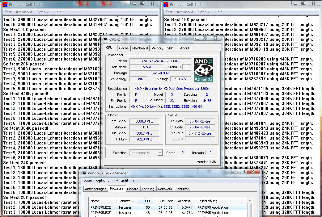

Höher als 3150MHz komm ich net.Booten nicht prime... :-[ Was war eigentlich der beste X2 den du mal hattest @dual prime? :)
