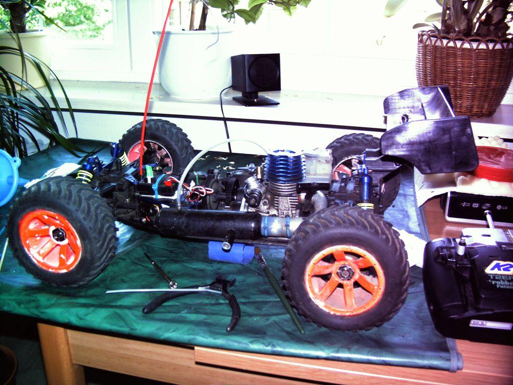

was die aktuellen teile anbelangt, hier ne kleine liste:
1 x 540er motor + regler (glaub aber kaum das der es bis zum 2. gang schafft)
mein heiss geliebter wagen von seite 1 post 1#
und jede menge aufregerei weil irgendnen teil wieder nich passt oder kaputt geht

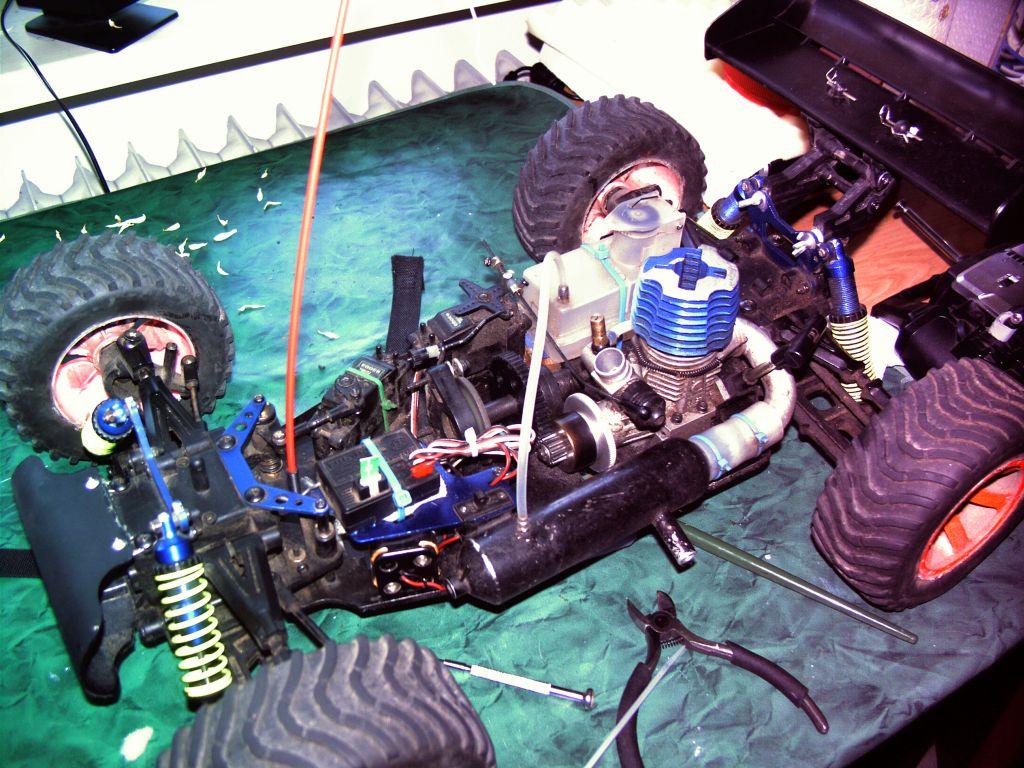

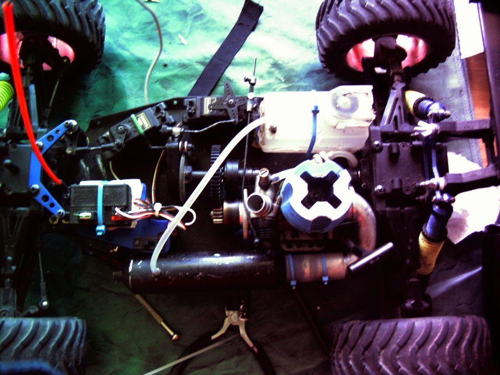

luftschrauben mitnehmer um die modifizierte kupplungsglocke auf den motor zu schnallen.
dann die frage, wie bekomme ich 2 verdammte motoren an das getriebe ohne das ich auf die bremse verzichten muss??
was also noch bevorsteht ist den motor an seinen platz zu bringen inkl. halter,acku - empfänger und regler lassen sich schon verstauen.
ein "problem" bleibt allerdings, der wagen kann mit dem e motor nicht gebremst werden
wegen den freilauflager am hauptritzel des getriebes.
daher kommt zu dem lenkservo noch ein brems servo ins auto.gebremst wird dann über die vorhandene bremsscheibe.
