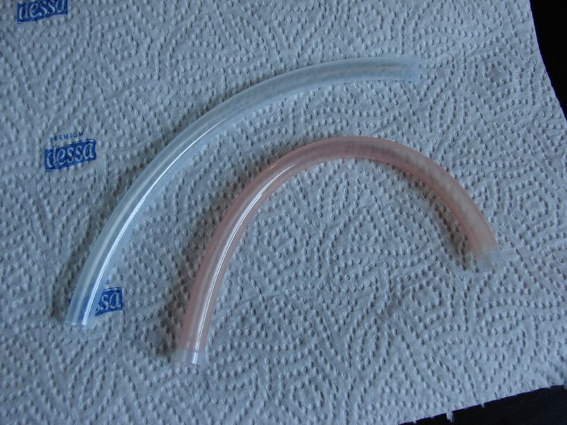

Wie versprochen die neue Lieferung von Aqatuning.
Links der Tygon 11/8 rechts der Masterkleer 11/8.
Der Tygon ist etwas durchsichtiger, der Masterkleer ist etwas undurchsichtiger :)
Im Knik Test meistert der Masterkleer die Prüfung fast ein Tick besser.
danke für den Kurztest :d
Ist der Masterkleer auch so "klebrig" wie der Tygon? Ich bekomme da kaum die Schraubanschlüsse drüber. Nervt...
Nein der ist nicht so "klebrig" also Preis/Leistung Super, der Tygon ist schon "etwas " zu teuer finde ich. Bei 15/11 und größeren Querschnitt ist der Preis :eek:
