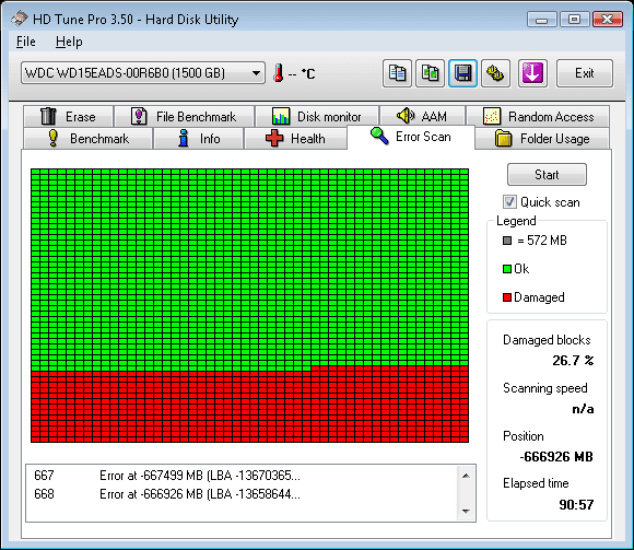

Vielleicht habe ich ja mit meiner kaputten Platte den Beweis erbracht, dass die 15EADS 4 Platter verbaut hat...
Für mich schaut das Fehlerbild danach aus, als ob ein kompletter Platter Murx ist. (ca. 1/4 defekt)
Habe HDTune nun mal bis zum bitteren Ende durchlaufen lassen...
Wow, hat ja ganz schön lange gedauert für einen "Quick Scan". Ich würde aber jetzt nicht gleich darauf schließen, dass sie 4 Platten hat.
Nein, dieser Scan sagt, dass das innere Viertel _aller_ Platter kaputt ist. Das halte ich für eher unwahrscheinlich.
Entweder hat sich die Platte beim ersten kaputten Sektor aufgehangen und für den Rest des Tests nur noch Fehlermeldungen geliefert, oder Du hast ein Problem mit der Kopfpositionierung. Ab einer bestimmten Position kann der Kopfkamm nicht mehr korrekt positioniert werden. Vielleicht klemmt das Teil, oder die Vorformatierung mit den Servoinformationen ist unvollständig. (Letzteres hätte aber bei der Herstellung auffallen sollen.)
Wieviel Speicherplatz wird dir eigentlich angezeigt? 1,36 TB oder weniger?
