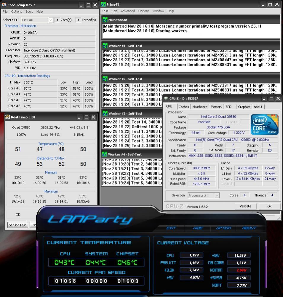

Also ich wollte meinen q9550 e0 auf 4ghz 24/7 hoch prügeln.
Er muss ja eh nicht lange halten 2-3 jahre maximal^^
Das sollte kein Problem sein wenn es deine CPU zuläßt. Poste mal dein System und deine settings dann schauen wir weiter. Muss jetzt erst mal meine schläuche von der wk neu verlegen.
Bei dem Board solltest du eines beachten: "weniger ist mehr" !
Es mag absolut nicht,wenn du zuviel VTT und oder vNB drauf jagst !
Dann bekommste schnell probleme ala Bluescreen und Co ...
Es kommt aber nicht nur auf die Spannungen an sondern auch auf andere settings.
Poste mal ein paar Bilder von deinen Bios settings dann wird dir hier bestimmt geholfen :wink:

Settings sind noch nicht richtig eingestellt musste auch noch keinen cmos reset machen^^

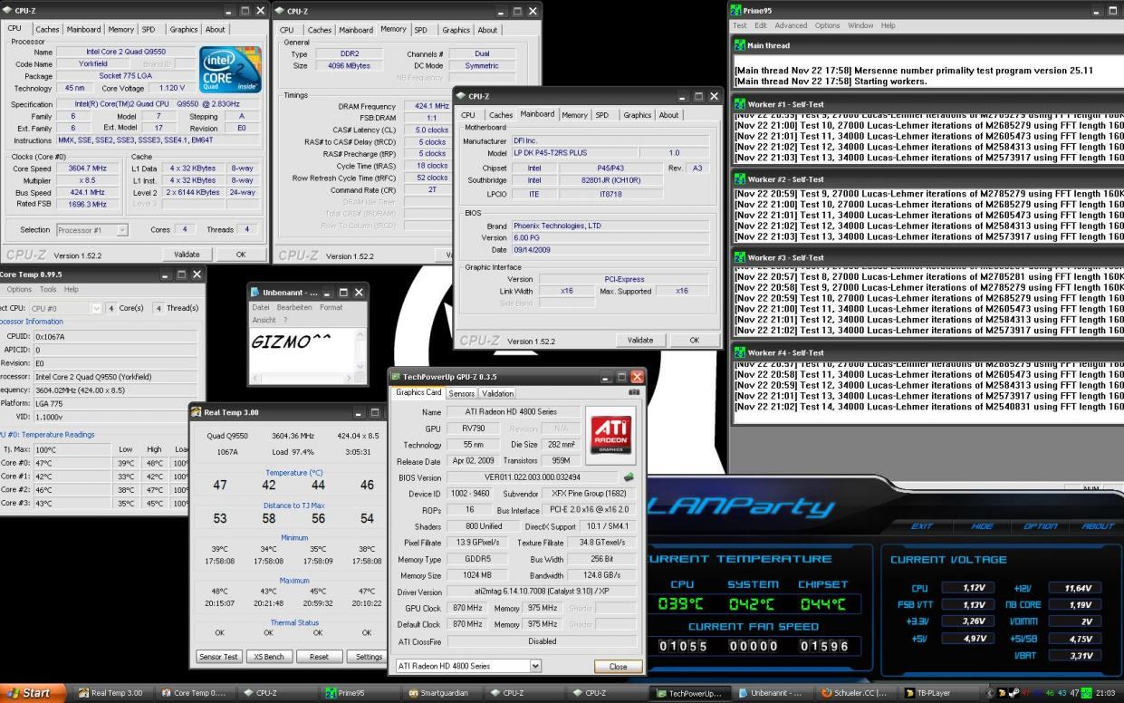

Geht schlecht wenn man kein Bild hat.. :shot:

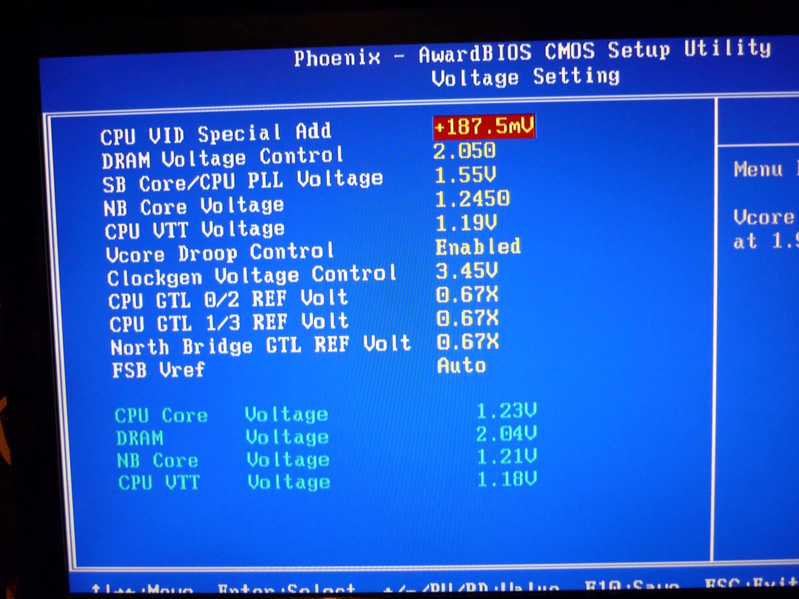

Ok bios pics werden gemacht^^
