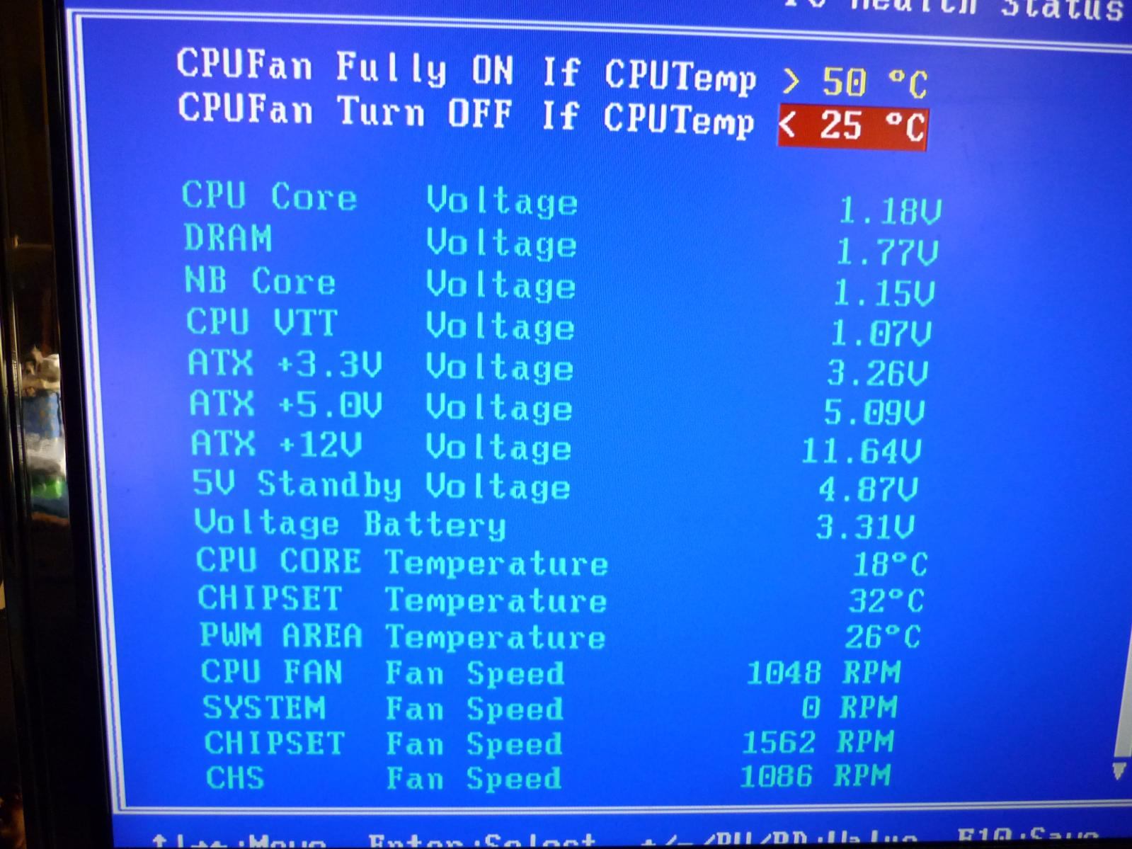

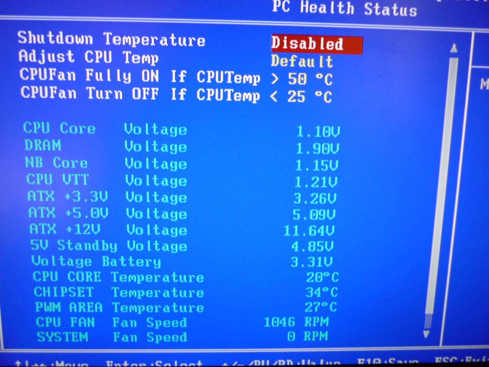

Ok werde ich gleich machen, werd jetzt sowieso cmos reset machen =(
Ich krieg den vid bug einfach nicht weg immer nach dem ich speicher ist er wieder da =(
Ich hab nur 1ne einstellung übernommen, nämlich dass das bios im advanced mode ist =(
Was ist eig so schlimm am vid bug? Die vcore spannung wird doch trotzdem richtig ausgelesen oder?
