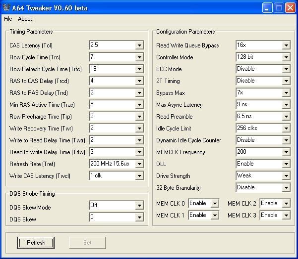

obarok_9 schrieb:
meine TCCDs mochten zuerst auch nicht richtig stabil gehen, aber dann seit dem 702-1er BIOS ist nun alles o.k.
schau dir mal den A64-Tweaker-Screen an, vielleicht kannst da was Brauchbares rauslesen, so laufen sie bei mir jedenfalls momentan TOP bei 2.9V eingestellt im BIOS.
Vielen Dank für den Screenshot ! :)
was hast Du im Bios bei Drive Strength eingestellt damit die TCCD weak laufen ?

Drive Strength ist bei mir im BIOS auf Auto. Zuvor hatte ich mal Drive Strength auf Level7 und Data Drive Strength auf Level2, war auch gut.
