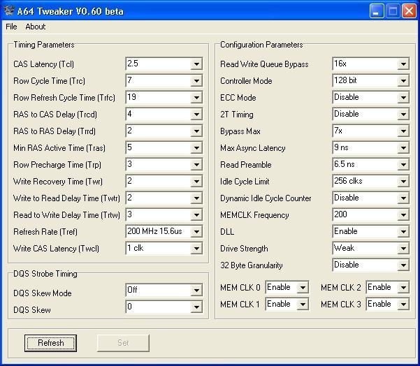

obarok_9 schrieb:
meine TCCDs mochten zuerst auch nicht richtig stabil gehen, aber dann seit dem 702-1er BIOS ist nun alles o.k.
schau dir mal den A64-Tweaker-Screen an, vielleicht kannst da was Brauchbares rauslesen, so laufen sie bei mir jedenfalls momentan TOP bei 2.9V eingestellt im BIOS.
guten morgen :)
habe mal die Einstellung Deines A64 Screens getestet
10 Std. Prime Blend Stable :bigok:
Vielen Dank für die Hilfe ! :)
