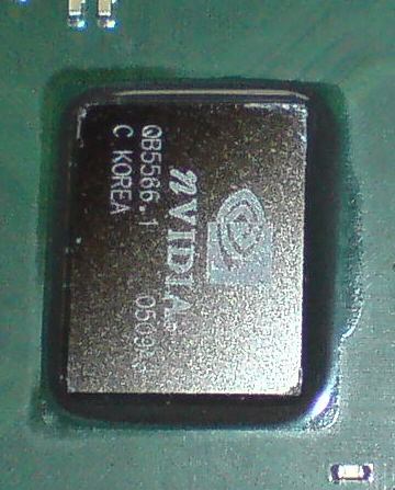

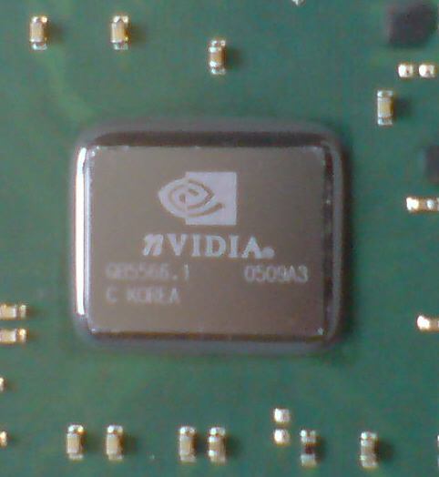

servus,
kein Booten mehr möglich, ich habe selber noch nichts getestet, was meint ihr zur Northbridge???
servus,
Bisschen ramponiert, aber ich hatte schon schlimmere Athlons ... :d

Moin,
@ seppelchen,
wenn die Northbridge so aussieht verwiegert DFI die RMA, war auf jedenfall bei mir so. Mein Board hatte auch nicht mehr gebootet.
ciao
ich habe es ausgepackt und erst mal begutachtet... ich selber konnte es noch nicht testen, will mich erst absichern. Dummerweise habe ich meinen Foto erst am Sonntag wieder, die Handyfotos sind nicht 100%
edit: habe nun doch getestet, kein Bild - nix. Die 4 roten LEDs bleiben an... ist wohl nur noch teurer Schrott :(
nene, hat das Ultra-D auch
im Bild oben links, die 4 hellen Punkte sind die LEDs
was hat es eigentlich mit den Stromsteckern (überm IDE Slot und überm PCIeslot ) auf sich? Muss man die anschließen?
nein, der 4pin ist wohl nur bei SLI notwendig, was der kleine soll, weiß ich auch nicht... steht aber glaube ich auch in der DFI FAQ drin ;)
servus,
Also meine ist auch ebgebröckelt usw. Board lüppt aber, machmal sind kleine Wiederstände auf dem Nforce 4 locker da würde ich mal genau schauen ansonsten ist das DFI beim booten manchmal sehr zickig also ruhig erstmal probieren vielleicht springts ja doch noch an, ansonsten wenn das Board schrott ist was machst dann damit? Ich hätte interesse.
der neue Besitzer hat einen WaKühler auf die NB montiert, dabei muss er das Teil wohl geschrottet haben - ich habe ihm das Board funktionstüchtig und vorallem mit intakter NB verkauft. Nachdem er es nicht zum Laufen bekam, sollte ich noch einmal das Board testen. Als ich die NB sah, schwante mir schon Böses...
Na mal sehen was jetzt dabei rauskommt...
