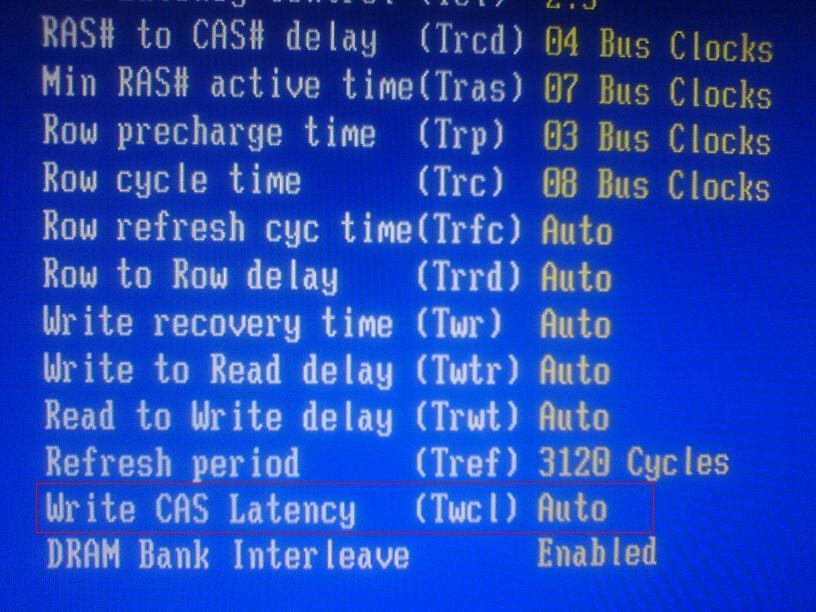

So habe deine Einstellungen übernohmen und bisher alles soweit so gut :d
Mir ist allerdings eine Einstellung aufgefallen, die ich bei dir nicht gefunden habe!
Ich habe sie mal fotografiert, weil Imageshack grad irgentwie nicht geht hänge ich es mal als Anhang an. Was bedeutet diese Einstellung, bzw. wie muss ich sie Einstellen? :xmas:
So eine Frage noch, was für einen Speicher Lesedurchsatz hast du in Everest? Habe 5326mb/s sollte im Vergleich denke ich passen, oder?
Edit: Wie machst du das, du beantwortest mein Fragen bevor ich sie stelle :d Okay meine Werte vom Ram sind miserabel dagegen... Eine Idee?
Lass die Einstellung mal auf Auto!
Was für ein Bios hast Du denn drauf, noch eins von 2005?
Nimm mal das letzte von 2006!
Also der etwas höhere Wert, kommt sicherlich von meinem leicht OC'tem System, da ja die CPU mit 250Mhz angefahren wird, zu Deiner mit nur 200Mhz...denke ich!
