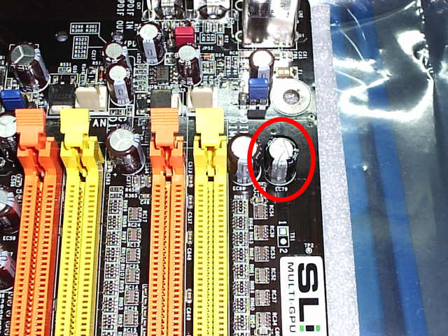

WICHTIG :
Nachdem ich grad mit hipro5 auf xs.org gequatscht hab und er mir gesagt hat, dass das DFI totalen Quark als Vdimm anzeigt hab ich mal selbst nachgemessen(nachdem er mir endlich den Vdimm Messpunkt gesagt hat) und man siehe da, das DFI liest geschlagene 0,11V zu wenig aus!
Das heisst z.B. 3,37V = 3,48V! Also passt auf was ihr eurem Ram zumutet, besonders Leute mit TCCD.
Jetzt ist mir auch vollkommen klar, warum die meisten BH5 nicht mit 3,9V und mehr im Bios booten wollen ...
Find ich eine Frecheit! Bisher hat mir jedes Board die korrekte Vdimm angezeigt!

Der Kondensator ist da normalerweise nicht, also am Pluspol.
