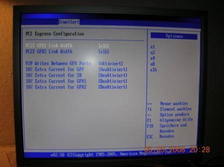

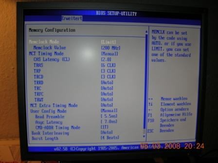

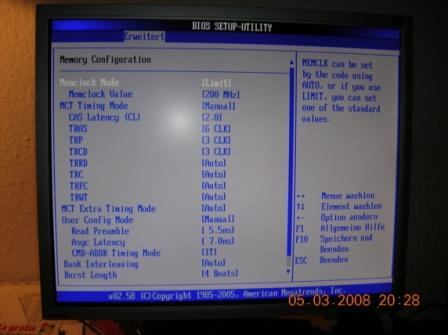

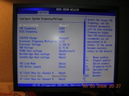

So, hab mal ein paar Bildchen für dich....;)
