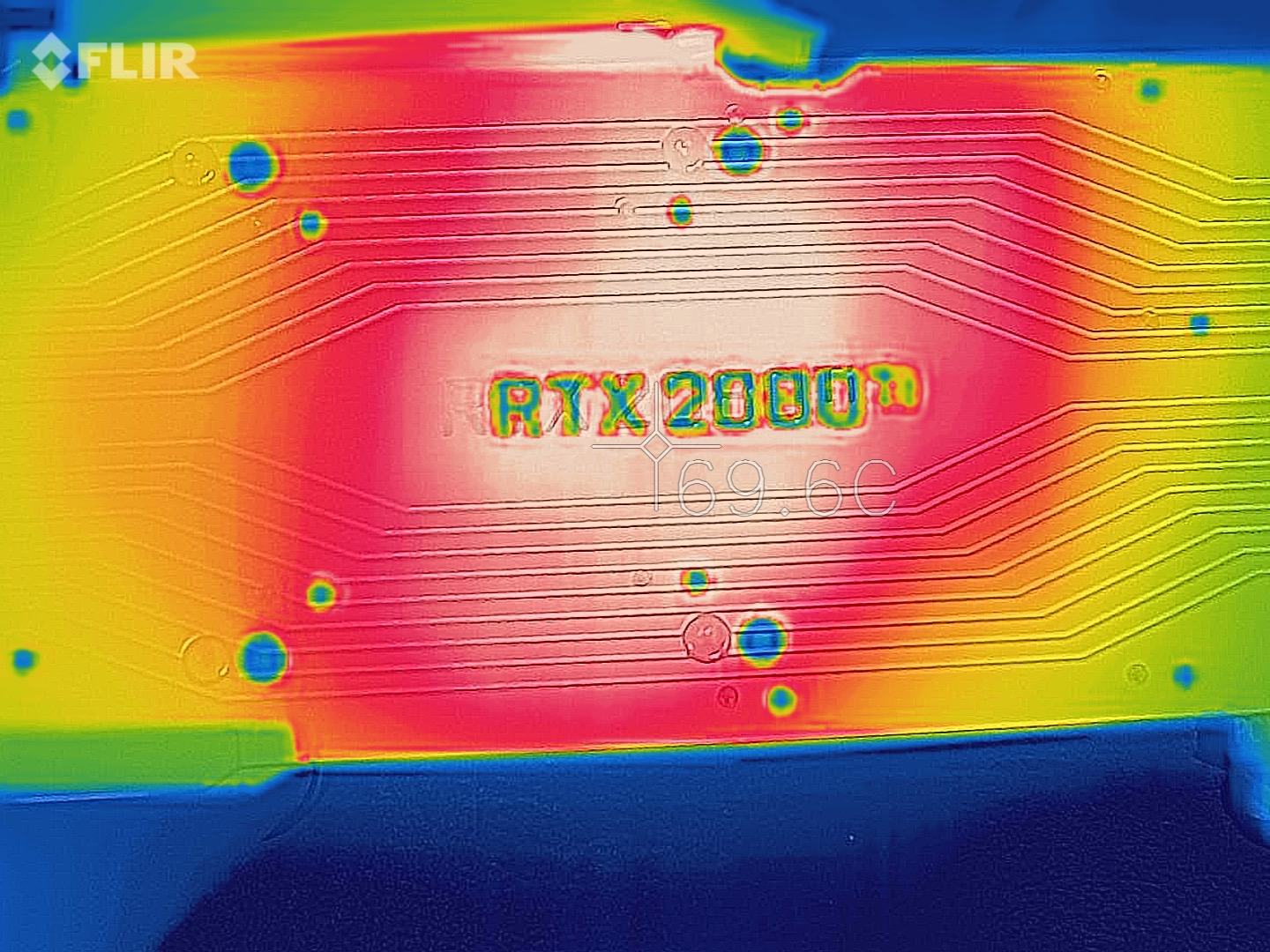

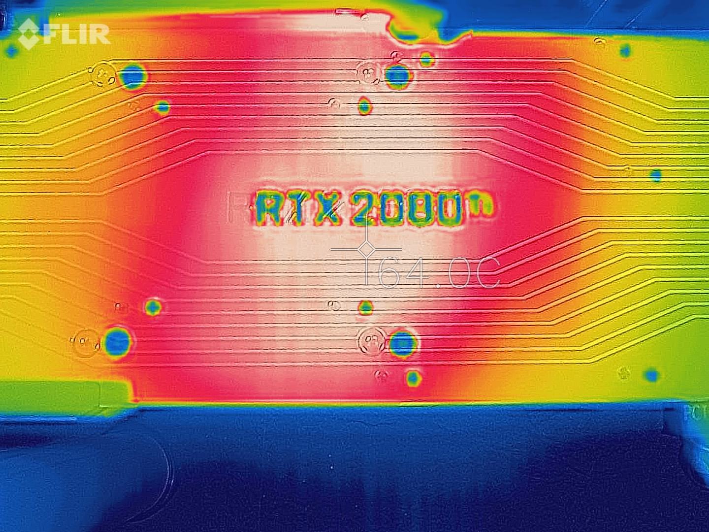

Noch einmal Wärmebild mit Backplate, um den Temperaturunterschied an den Oberflächen des PCBs und nun der Backplate aufzuzeigen.
Noch einmal zum Vergleich:
100 % Power-Limit, GPU-Boost bei etwa 1.850 MHz und GDDR6 auf 1.750 MHz: 73 bis 74 °C
123 % Power-Limit, GPU-Boost bei etwa 2.000 MHz und GDDR6 auf 1.950 MHz: 78 bis 79 °C
Nun mit Backplate und entsprechend deren Oberflächentemperatur:
100 % Power-Limit, GPU-Boost bei etwa 1.850 MHz und GDDR6 auf 1.750 MHz: 64 °C
123 % Power-Limit, GPU-Boost bei etwa 2.000 MHz und GDDR6 auf 1.950 MHz: 70 °C
Wir sprechen also von einer Temperaturdifferenz von 10 °C zwischen Backplate und PCB und man sieht auch, dass sich die Temperatur besser verteilt hinter der Backplate. Habe die Karte inzwischen mit zwei 80PK-1-Messfühlern zwischen den GDDR6-Chips versehen und messe das heute Abend mal ausführlich durch. Damit kann ich das Gehäuse auch schließen und messen, was bei den Wärmebildaufnahmen nicht möglich ist.
Auf die geplanten Messungen bin ich gespannt. Denn das ist das einzig sinnvolle wirklich mit ner Pille hinter dem PCB zu messen. Und natürlich auch in nem geschlossenen Case.
Da sieht man mal wie wenig son Backplate kühlt, 10 Grad temperaturdiffernez sprechen nicht für eine sonderlich gute Wärmeübertragung und damit Wegleitung vom eigentlichen Hitzeort.
10° weniger Hitze bei etwas,was einige Beiträge vorher als Müll bezeichnet worden ist,finde ich absolut nicht wenig.Davon mal ab....früher gab es seltens Backplates.Da hat man auf die stumpe Platine geschaut.Sie schützt,sie kühlt und sie stabilisiert.Kerle was willste denn noch?Dann bau sie dir halt Aktiv...VErstehe ich jetzt echt net wirklich.Mit Airflow vom Case sollte die Backplate absolut sinnvoll sein.Eben gerade bei Wasserkühlung wo die Backplate Massiv ist.
Weniger Hitze ist aber die falsche Betrachtungsweise. Idealerweise hätte ich fast identische Temperaturen messen müssen, denn dann würde die Backplate ihren Zweck erfüllen und die Abwärme besser aufnehmen und ihrerseits wieder abgeben können.
@Datanette Bei der Betrachtung der Oberfläche wird von den Kontaktpunkten ausgegangen, nicht dem kompletten PCB über das ja immer gleich Wärme abgeben wird. Und die Speicher Chips als Beispiel haben selbst eine wesentlich geringere Oberfläche als die Backplate. Die Frage ist aber wie gut die Wärme tatsächlich weitergegeben werden kann, wenn eben die Backplate wenig aufnimmt dann entsteht eher ein isolierender Effekt. Da evtl. Luftstrom im Case auch nicht mehr am Chip selbst ankommt würde das dadurch nur verstärkt werden.
