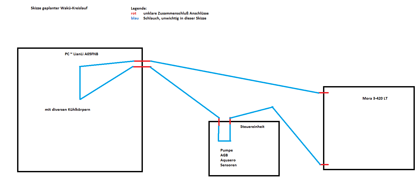

Nette Rabattaktion an der Ich auch gerne teilnehmen möchte. Ich besitze bereits eine Wasserkühlung, möchte diese jedoch etwas umbauen.
Bisher habe ich keinerlei "Trenn"-Elemente/Anschlüsse in meinem Kreislauf. Im Prinzip ist jedes Teil mit 16/10 Schraubtüllen verbunden (und 16/10-Schlauch)
Zwecks Modularisierung möchte ich dies jedoch ändern. Dazu habe ich eine Skizze angehängt. Es geht mir um die im Bild rot gefügten Teile, für die ich Trennelemente einfügen möchte, damit diese unabhängig vom Rest-Wakükreislauf getrennt werden können.
Meine Frage:
Welche Anschlüsse/Kopplung/Verbinder brauche jeweils ich nun exakt, um dies zu realisieren um dabei zu den Schlauchenden jeweils gewohnt 16/10-Anschlüsse benutzen zu können
Ergänzungen:
- Durchfuhr der Schläuche/Verbinder im LianLi PC A05FN über die dafür vorgesehen Wakü-Öffnungen oben
- Durchfuhr im noch zu bastelnden Schlauchgehäuse über entsprechend groß gebohrte Löcher
- Anschluß am Mora an den üblichen Anschlüßen Gewinden
- Farbe relativ egal, falls baugleich jedoch schwarz o. schwarz nickel
- Fokus auf Highflow, d.h. ich magkeine Verbinder, die auf einmal nur noch 5mm Innendurchmesser haben
Ich blicke bei dem ganzen Außengewinde/Innengewinde Übergängen nicht mehr durch ;)
https://www.aquatuning.de/shopping_cart.php/bkey/4add50032657efc695b5bd2fd69e9837 (die Verschlüsse sind nur dafür da, falls man es mal tatsächlich abtrennt. Schraubtüllen benötige ich nicht bzw. füge ich selbst hinzu.
Das ganze passt irgendwie vorne und hinten nicht.
Ich hätte gerne folgende generelle "Verschraubung", unabhängig der exakten Bauteile:
PC-Gehäuse: Innen<=>Schraubtülle<=>Übergangsstück nach außen<=>Kugelhahn<=>Schraubtülle<=>Außen
Steuereinheit: wie PC-Gehäuse
Radiator: Radiator-Anschluß<=>Kugelhahn<=>Schraubtülle<=>Außen
Irgendwie scheinen für mich Kugelhähne praktischer zu sein (sofern sie genauso abdichten sollten?). Sie sind kürzer und haben einen guten Innendurchmesser (zumindest wenn man den Bildern trauen kann, Angaben dazu fehlen leider).
