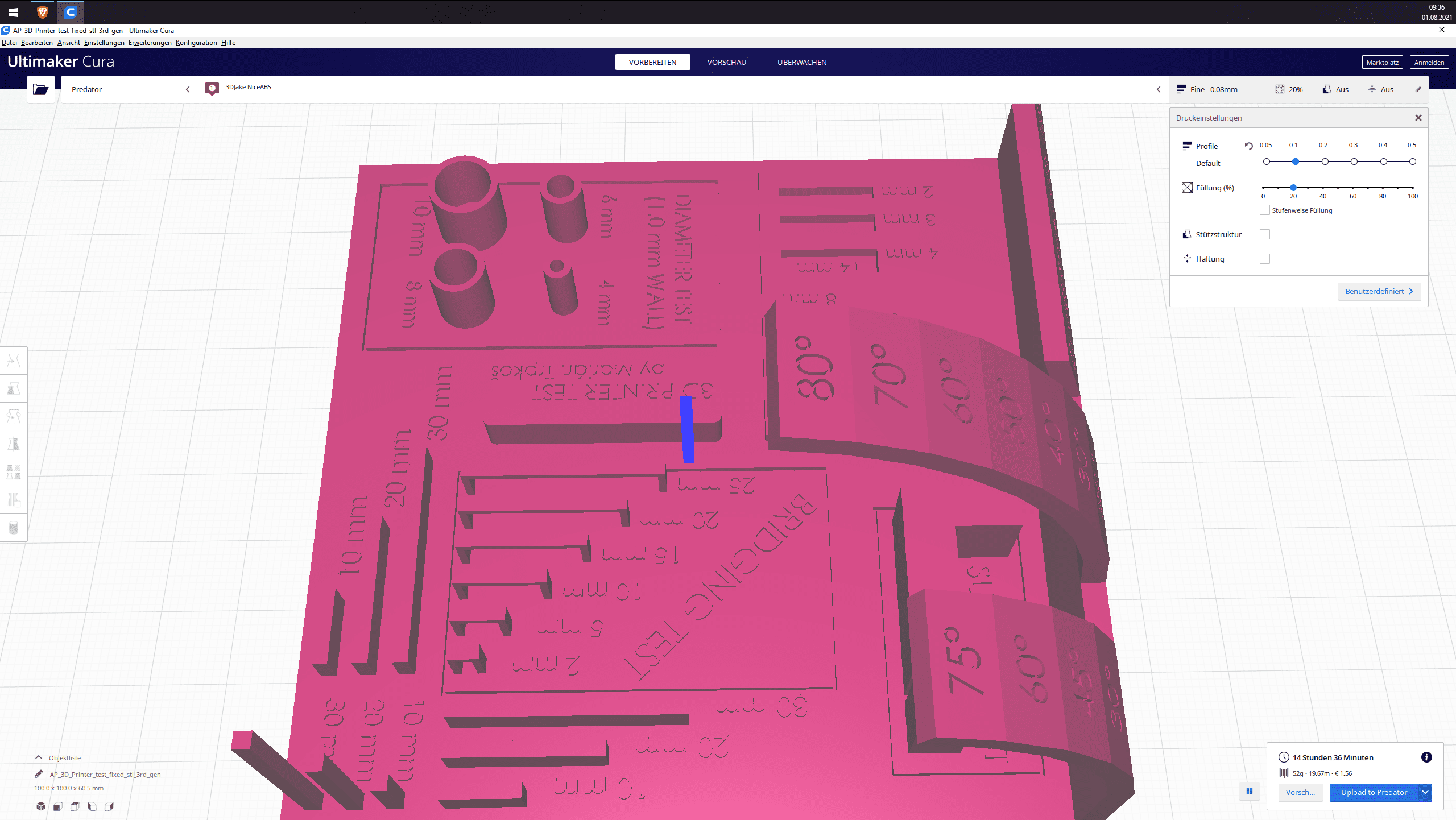

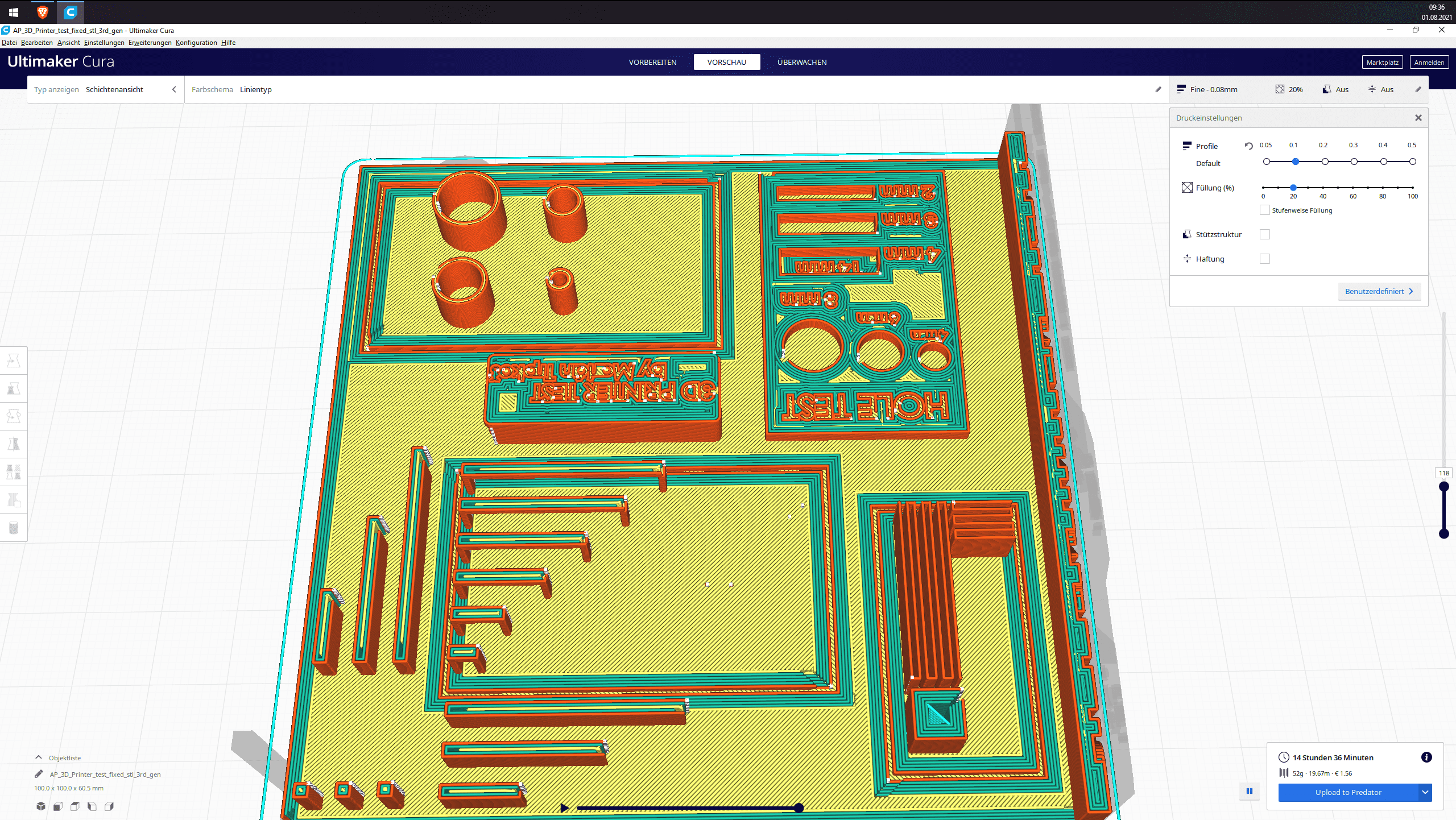

Ich selbst kämpfe momentan mit einer Cura-Einstellung. Mein Druck hat erhabene Texte.
Allein nach dem Slicen sind die verschwunden.
Das ist definitiv eine Slicing-Einstellung. Nur welche sind das? Ich hab keinen Plan.
