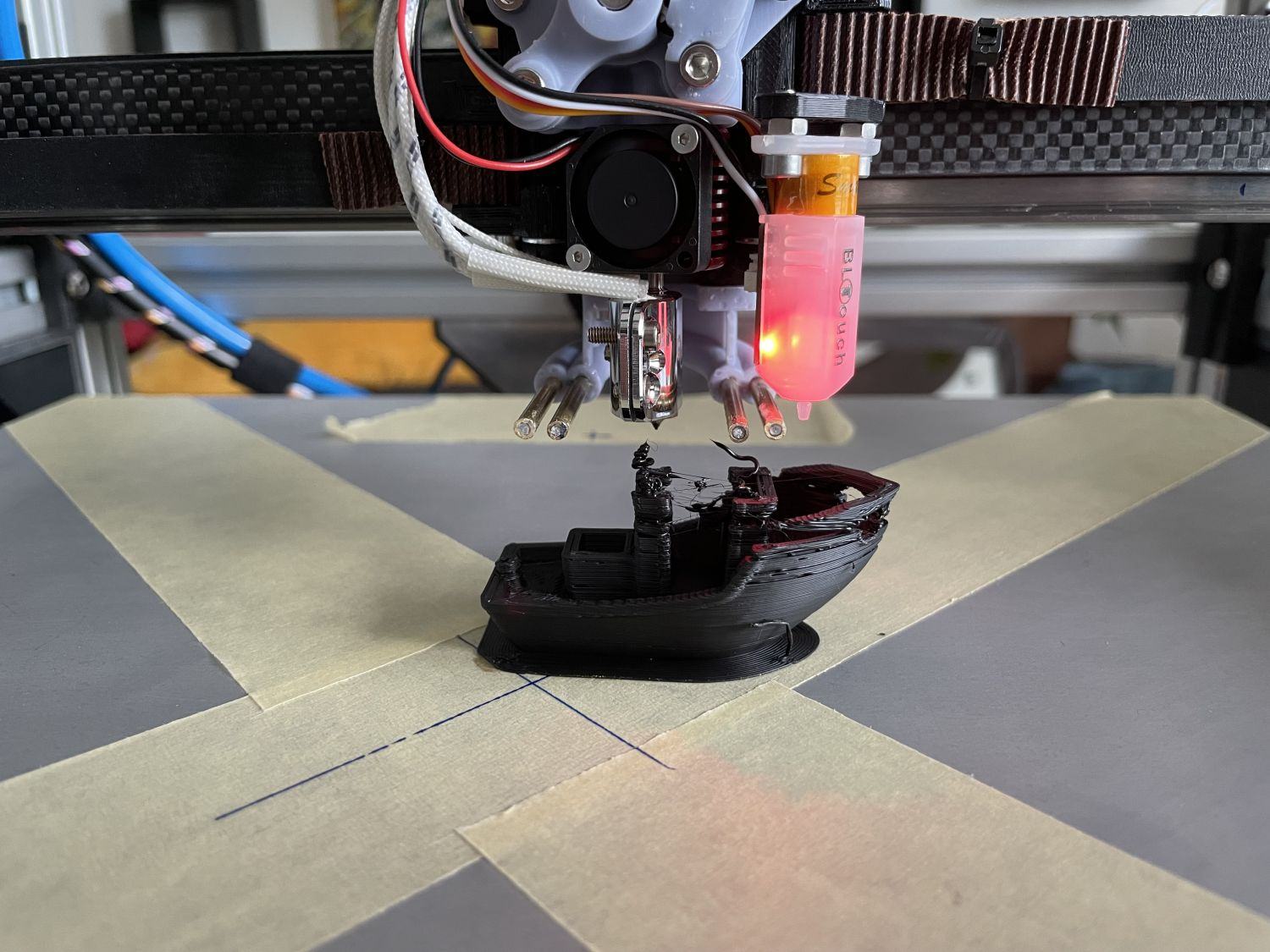

Der Hevort ist fertig umgebaut und betriebsbereit. Der erste Frankenstein-Benchy Testlauf ist auch schon durch. Jetzt mach ich mal ans optimieren :-)
Im großen und ganzen bin ich mehr als zufrieden mit dem Ergebniss der ersten paar Schichten, weiter oben habe ich mich ein bisschen gespielt.
Umbau:
Hemera durch Nova ersetzt
X-Achse durch Carbon ersetzt
HextrudORT eingebaut
Belts 6mm durch 12mm ersetzt
Elektronik in den Boden verfrachtet (Schwerpunkt)

Hut ab für den Umbau.
1. Ist der Bauteilkühler im HEvoRT eigentlich ein Tusk Air oder ein Berd Air System?
2, Ist das Nova genauso hoch wie ein Volcano? Ich habe den optischen Eindruck, daß dem so ist.
Ich tendiere dazu, die Elektronik hinten zu montieren. Bei der Position der Filamentspulen bin ich noch am rätseln. Unten oder seitlich stehen da zur Wahl.
Bei mir läuft Druckt der Predi gerade das letzte Teil des Effektors. Um den Luftkanal frei von Support zu haben, muß ich diesen mit einem 45° Winkel drucken. Mit Support nur auf der Druckplatte. Ich hoffe mal, daß er gut rauskommt. Danach muß ich noch die Slider drucken. Die Aufnahme ist beim Effektor nicht wie vorgesehen 55mm, sondern locker 70mm. Das reduziert die Empfindlichkeit bei einer Nichtparallelität der Rods.
1. Ich verwende derzeit ein Tusk Air System mit einer 24V Luftpumpe (15l/min)
2. der Nova Block ist ca 2mm kürzer
Ich hatte die Elektronik anfangs seitlich und wollte mir einfach nur zusätzliche Aluminiumprofile zwecks Berührungsschutz ersparen
Spannend ist auch die Gewichtseinsparung so konnte ich die gesamte X-Achse um 400g erleichtern :-)

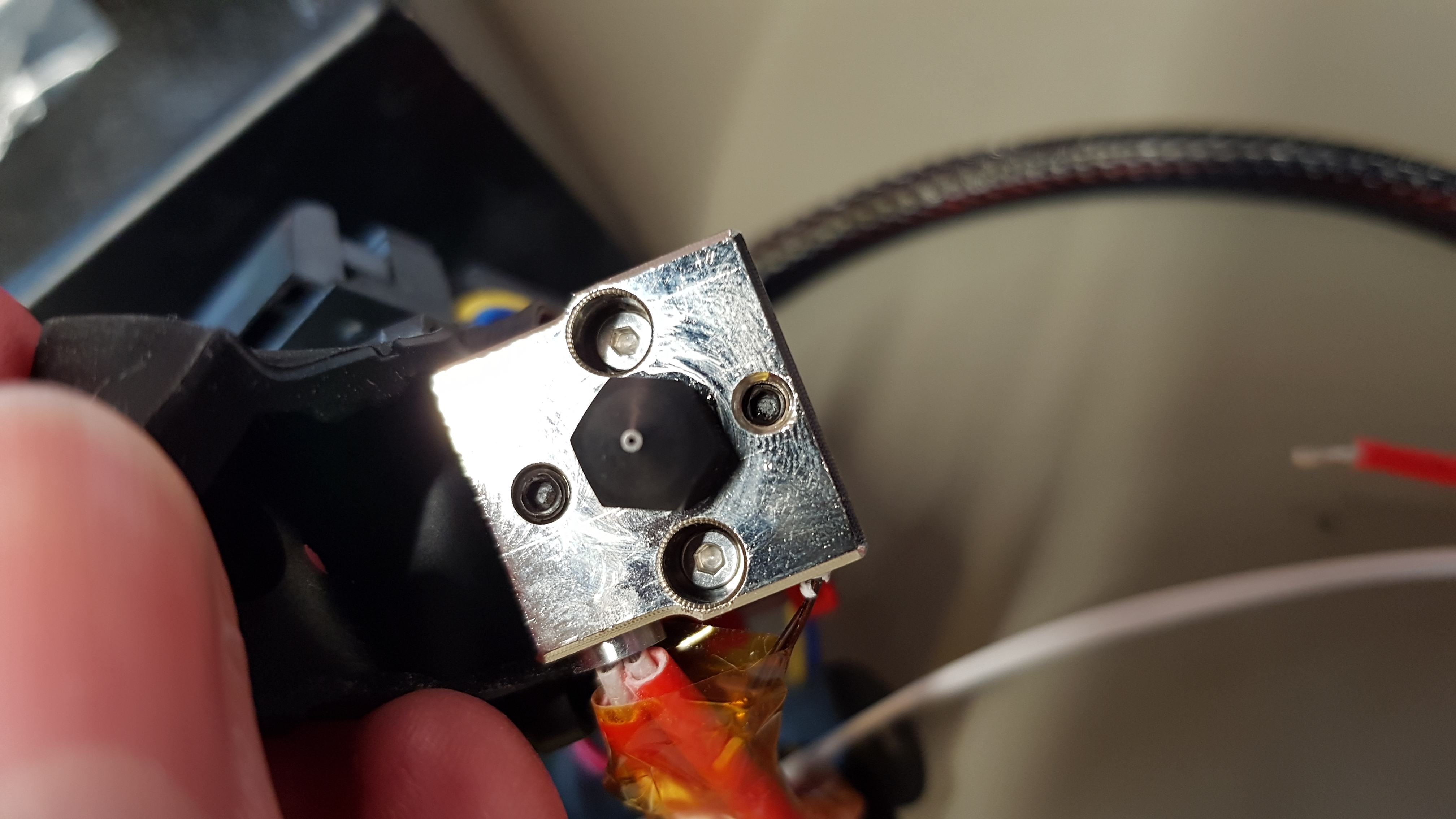

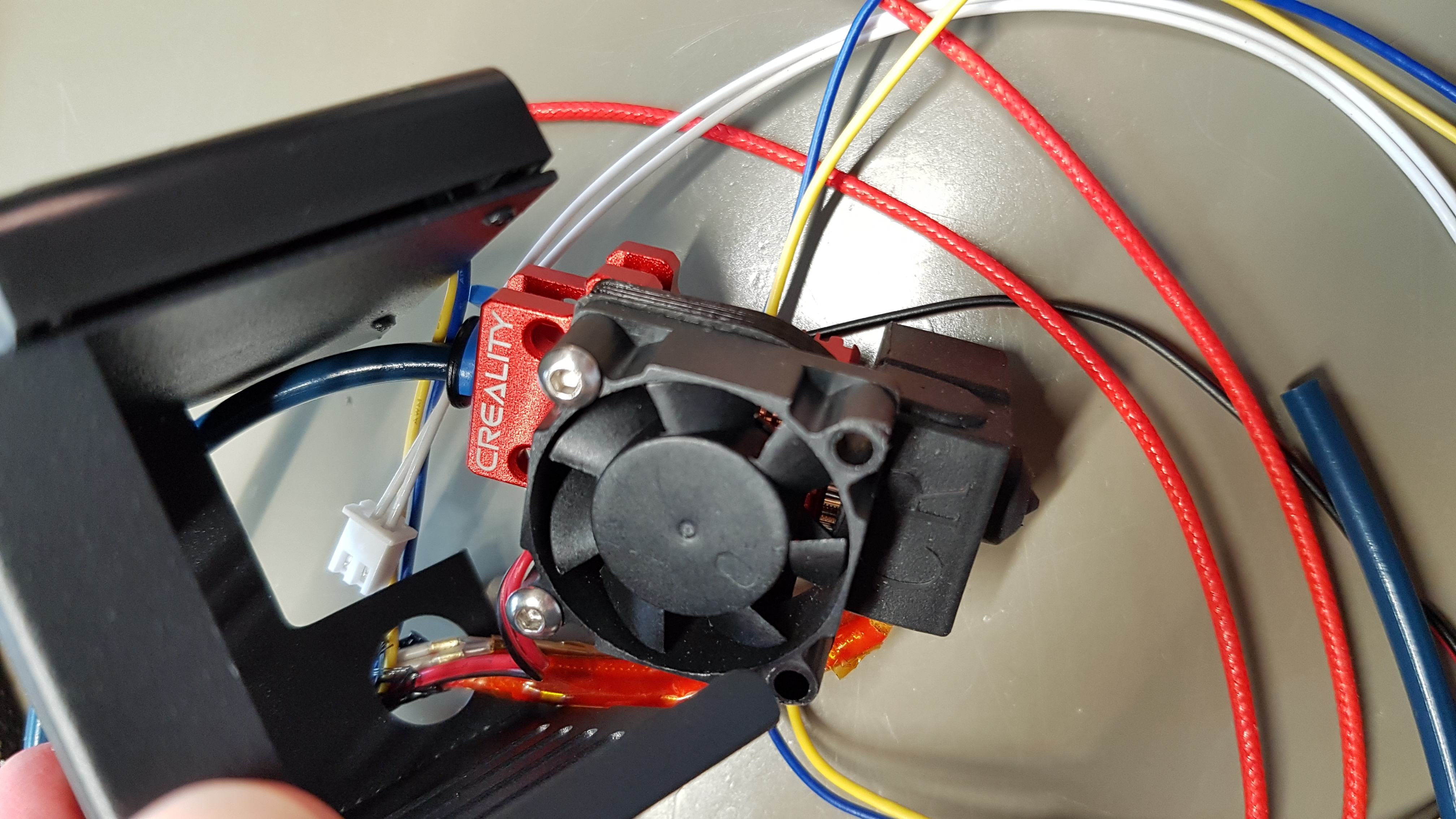

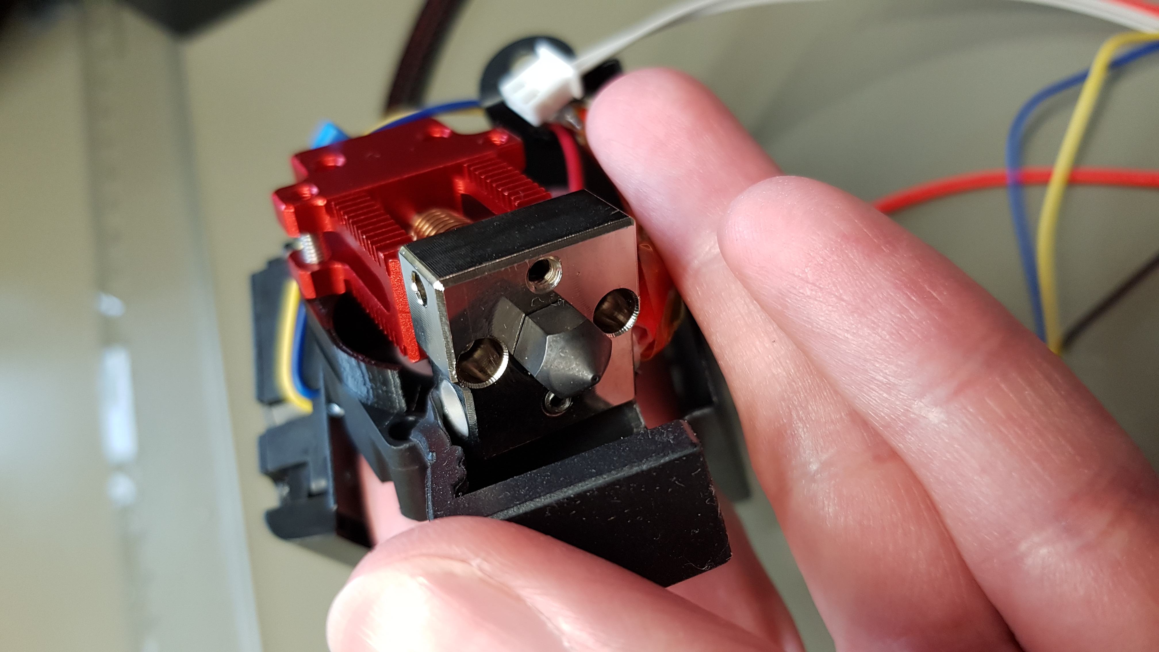

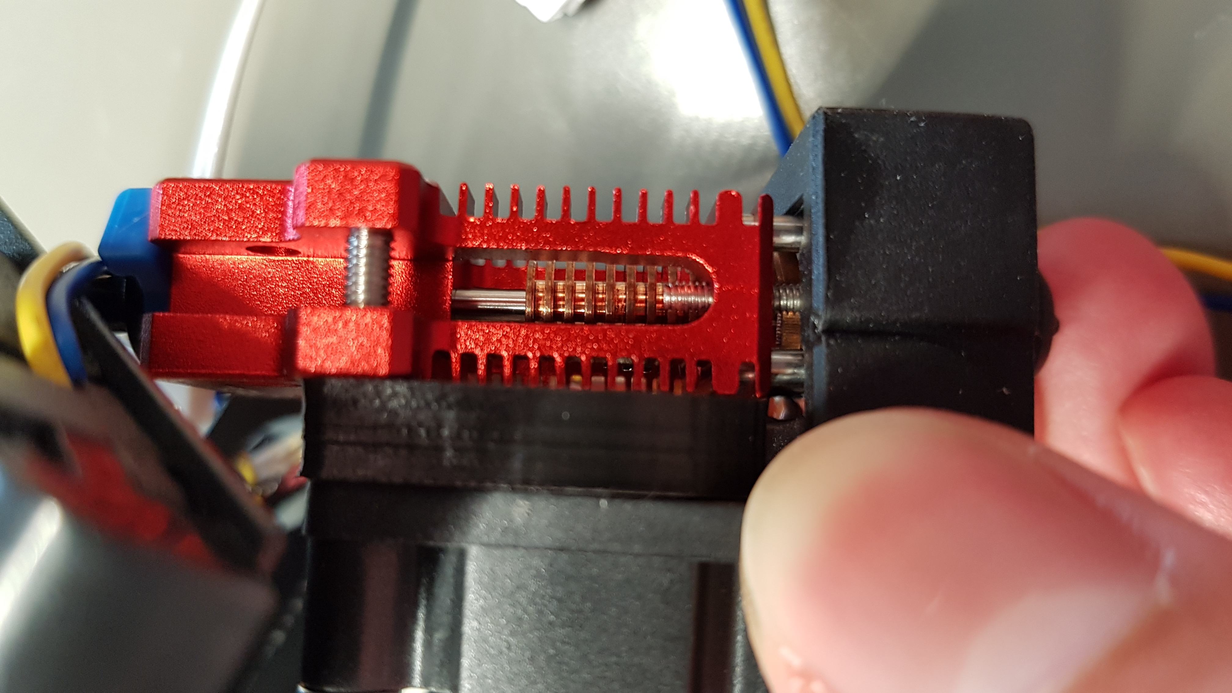

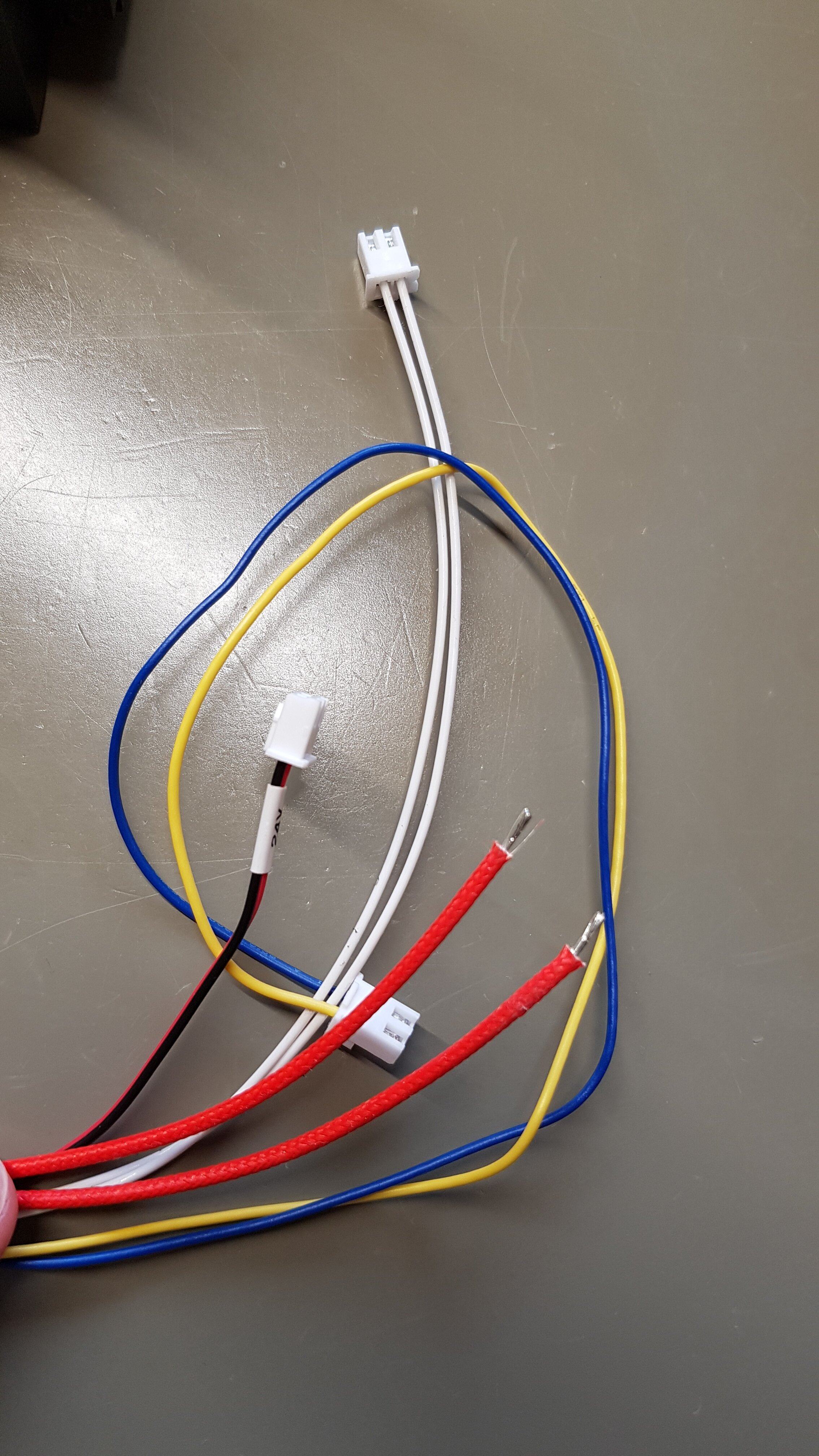

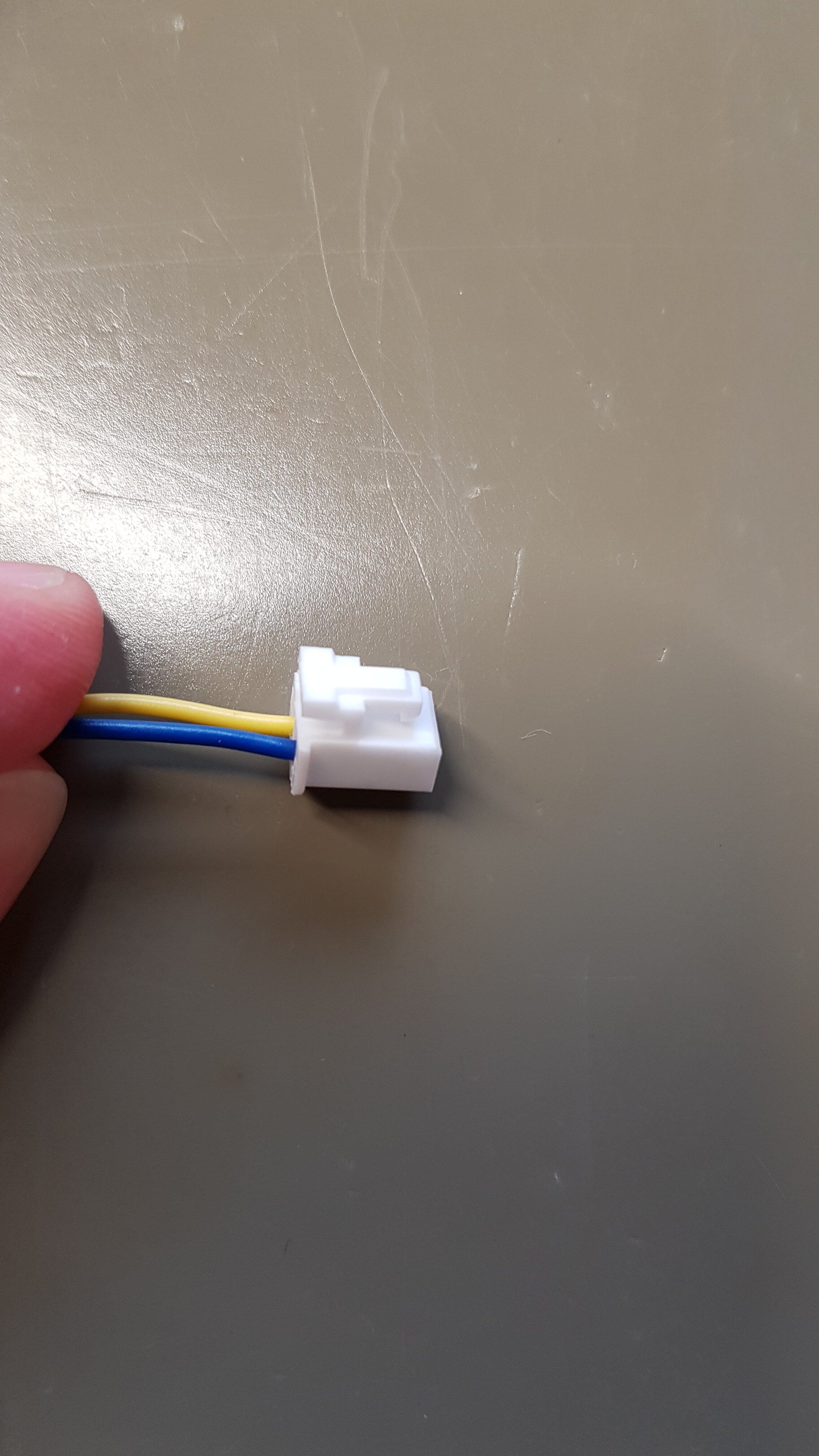

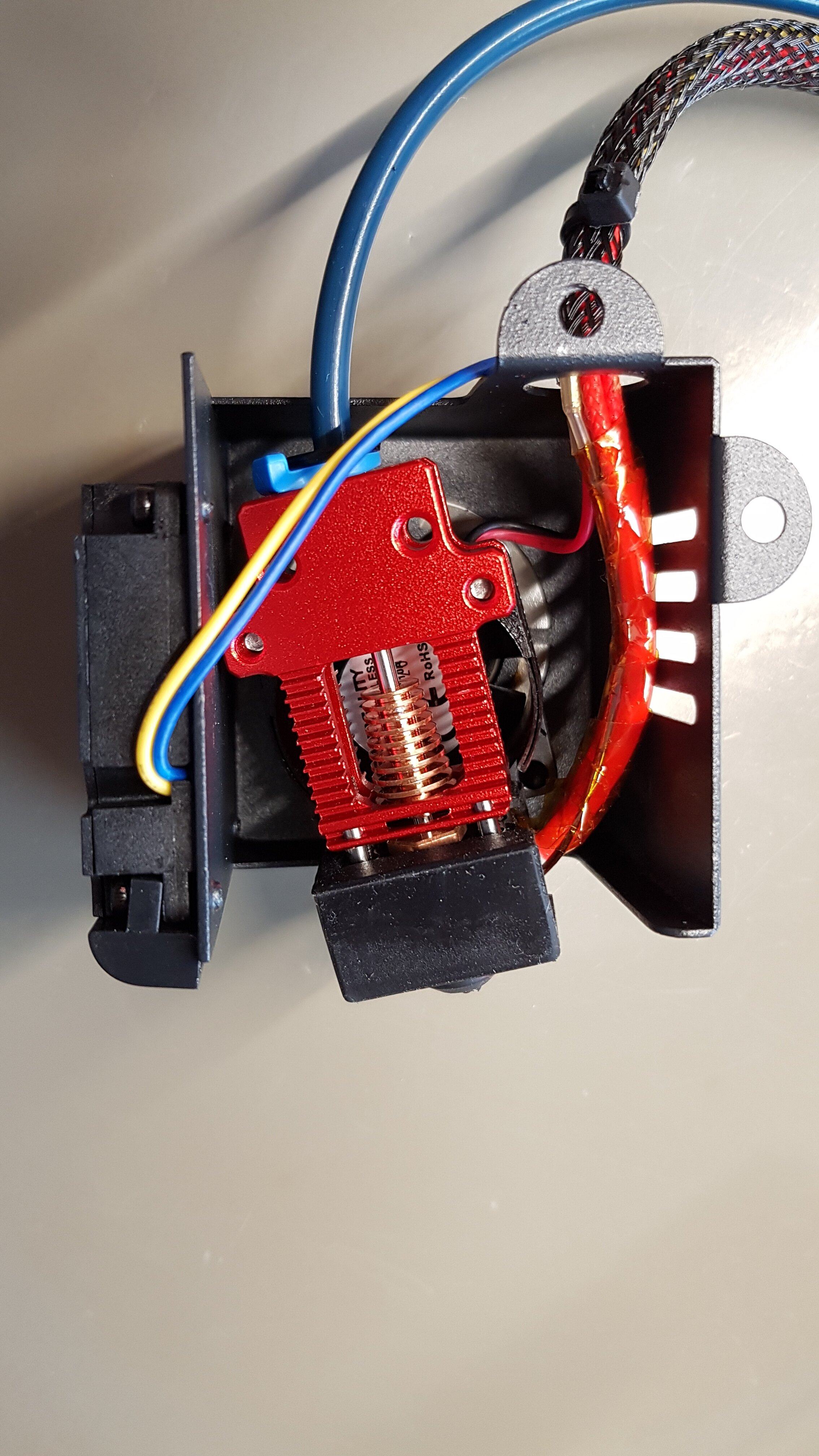

Soo, mein Creality 300°C Hotend Kit ist eingetroffen, hat Banggood ordentlich gemacht mit dem Versand, Paket kam heute aus Köln zu mir und Zeitlich ist das inkl. Import völlig i.O.
Ich habs noch nicht angeschlossen oder eingebaut, daher erstmal nur ein paar Fotos, hab abseits von der Creality Webseite noch keine Originalfotos im I-Net gefunden. Erinnert schon stark an das Mosquito nur der Kühler an der Pipe sitzt weiter unten.
Thermistor ist noch unklar, hab keine Antwort von Creality bekommen, hatte da gefragt. Mal Google fragen ob schon jemand mehr weiß, ansonsten mal bei Raumtemperatur ein Messgerät dran halten und was raten...
Sieht wie du ja sagst vom Design her schwer dem mosquito ähnlich ^^.
Mal gespannt wie es sich schlägt :)
