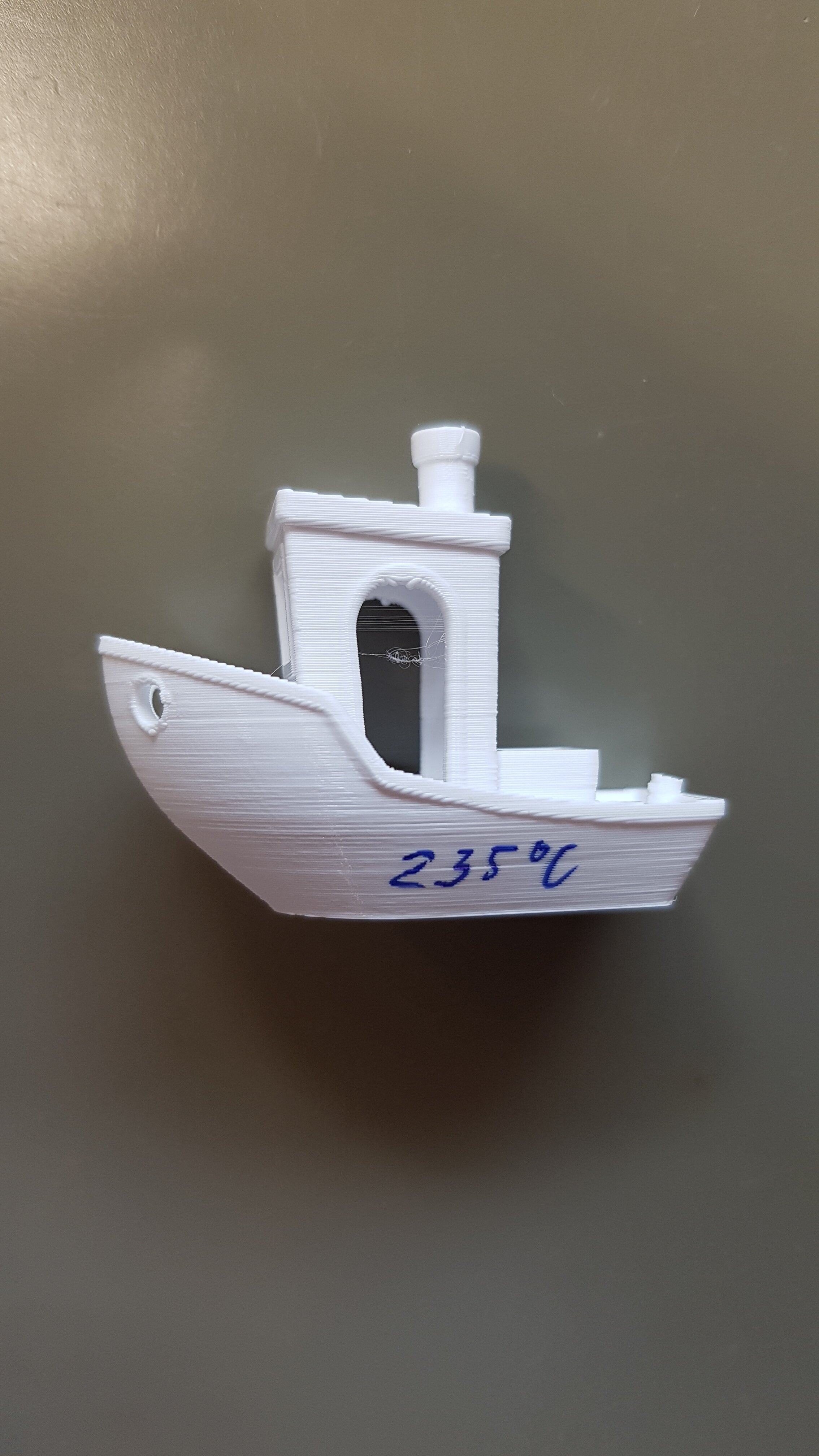

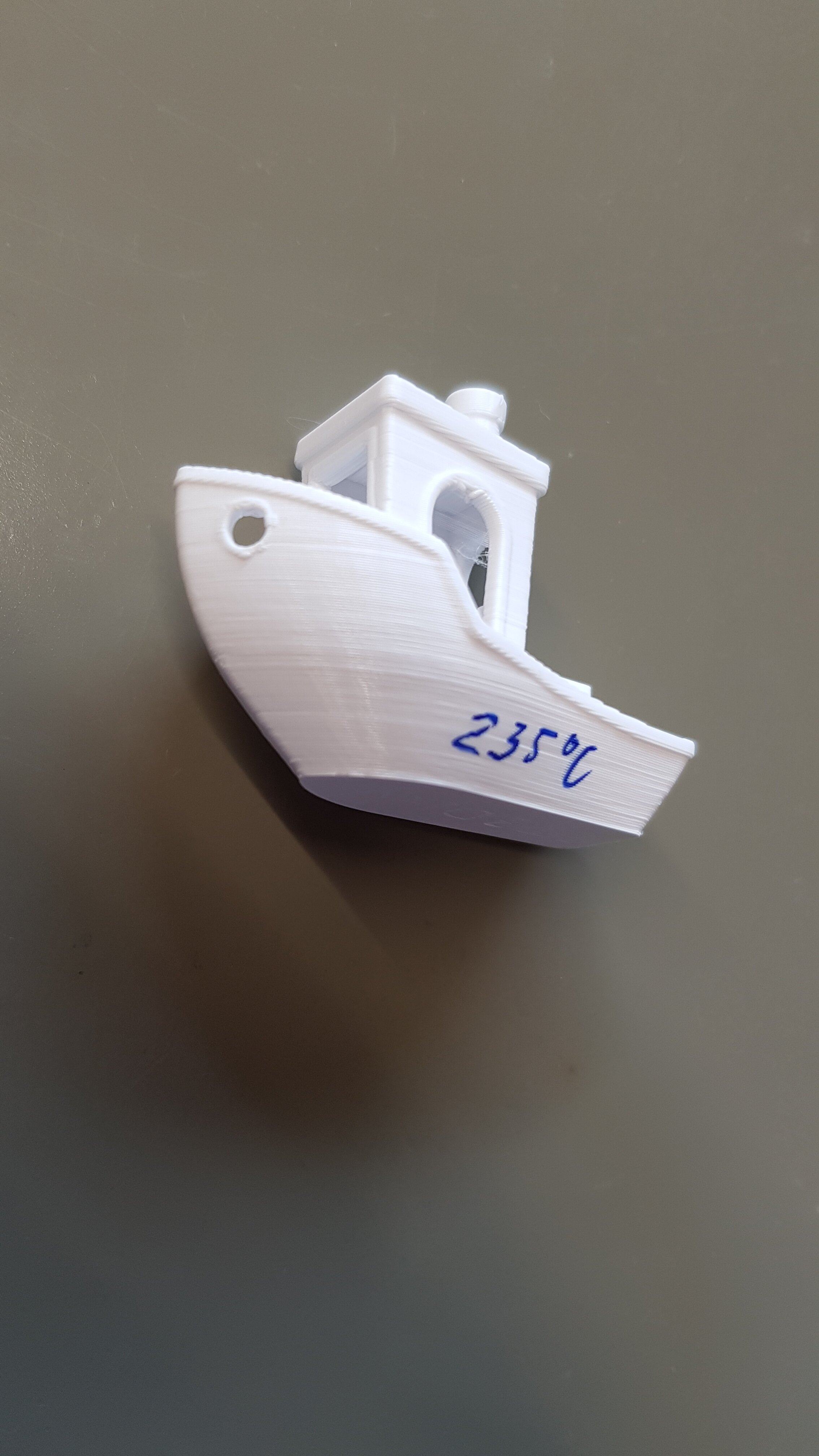

Tada, 1 Benchy vong hohe Niceigkeit

Sieht für den Anfang ok aus. PID Tuning hast du schon gemacht?

@Tzk Jein, nicht mit dem jetzigen Part-Cooler, ist auch ein kleines Benchy, also 65% vom Original oder so, daher sind die Details nicht so gut.
Mfg Bimbo385
Edit: Soo hab ne alte Messingdüse aufgebohrt und die Temperatur im Inneren auf Höhe des Heaterblocks gemessen. Mit der Sensoroption 5 in Marlin stimmt es verdammt gut, nix Schätzeisen. Messgerät ist ne Type K probe und mein Fluke 287 DMM:

Edit: Soo hab ne alte Messingdüse aufgebohrt und die Temperatur im Inneren auf Höhe des Heaterblocks gemessen...
Wichtig ist das Düsenende. Also wo das Material auf die untere Wurst gelegt wird. Denn es geht nicht um die Frage, wie warm es im Heizblock geht, sondern bei welcher Temp sich die beiden Würste verbinden. Meistens ist das recht identisch. Manchmal aber ist das richtig different Z.B. wenn eine Stahlnozzle einige mm aus dem Heizblocl herausragt und vom Bauteilkühler bearbeitet wird.
