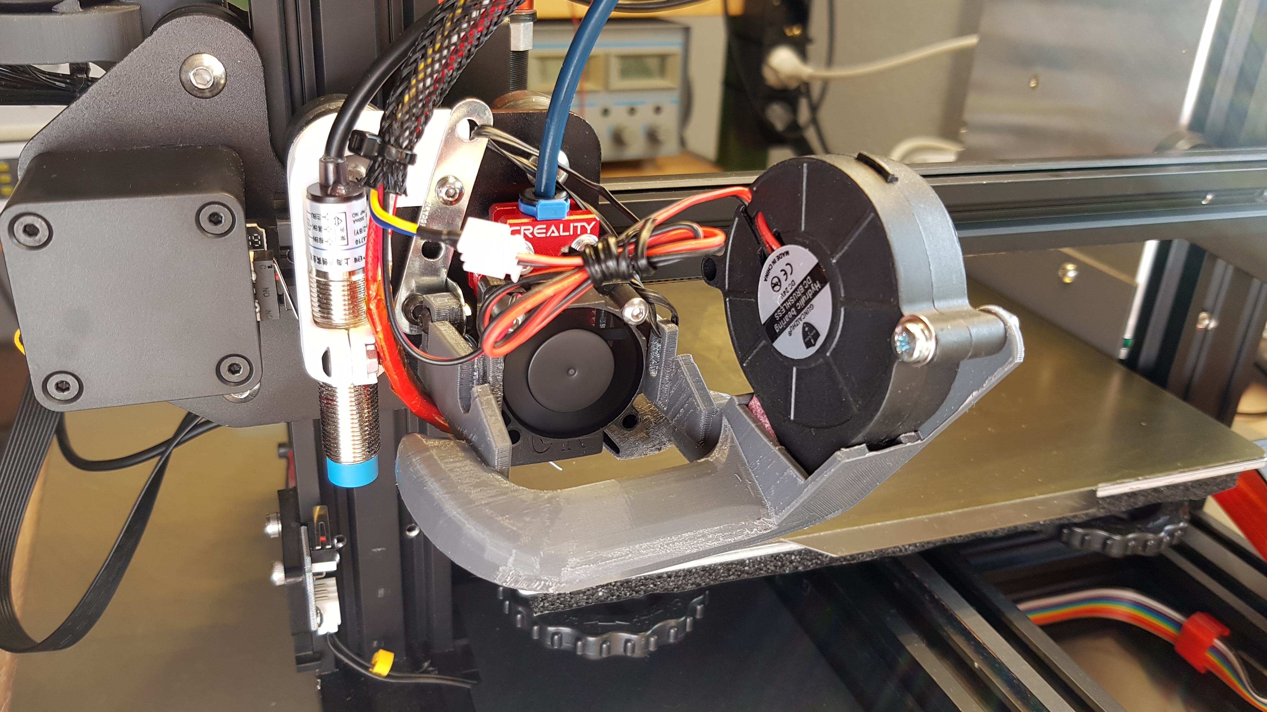

Bei meinem FanDuct Problem hab ich jetzt mal das gute alte Telekom-Isoband herausgekramt. Damit habe ich den einen langen Duct an einem zweiten Lüfter fixiert. So kann er (hoffentlich) nicht die ersten Layer des Druckobjekts vom Bett kratzen.

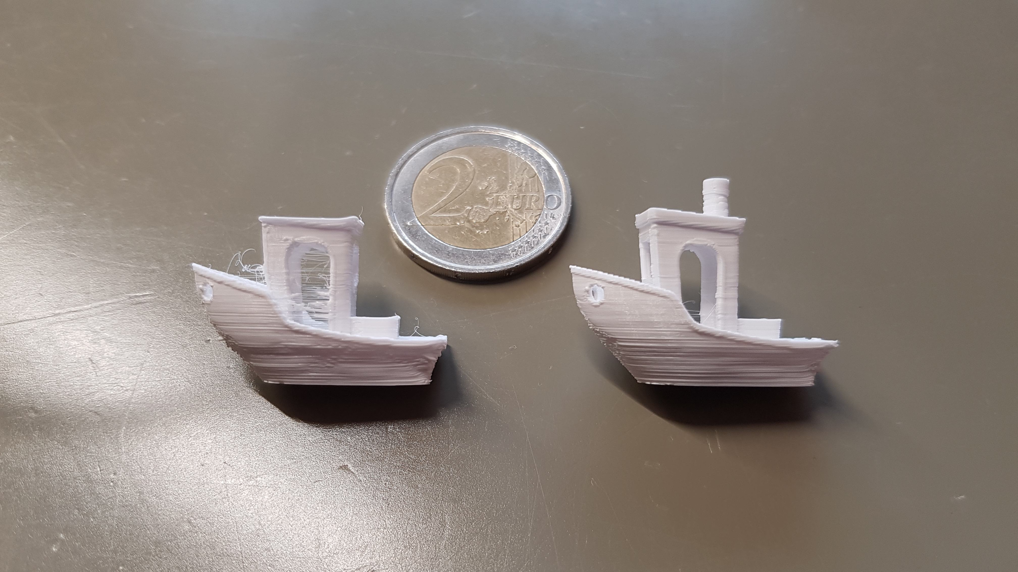

Ich hab mein Creality 300°C High Temperture Hotend Kit gestern eingebaut und gerade läuft das 2. kleine Benchy mit PLA, sieht garnicht schlecht aus bis jetzt.
Ich hab erstmal nur kleine Schritte gemacht und die Firmware (Marlin 2.0.7.2) erstmal auf dem alten Stand gelassen. Beim Slicer nur die Retraction von 5mm auf 2,5mm runtergesetzt.
1. Benchy ohne Änderungen an der Firmware war offenschtlich zu heiß, obwohl ich die Temperatur manuell auf 190°C gestellt habe (normal drucke ich das M4P PLA mit 200°C). Der Thermistor scheint dann doch eine andere Charakteristik zu haben als der vom stock Hotend.
Daher noch mal im I-Net gesucht und zum 2. Mal bei Creality nach Infos zum Thermistor gefragt (nicht, dass ich da noch ernsthaft mit einer Antwort rechne).
Von Slice Engineering gibt es einen 300°C Thermistor in einer Hülse/Kartusche mit Infos zur Charakteristik: https://www.sliceengineering.com/products/thermistor-high-temperature, https://docs.google.com/spreadsheet...HiiZWaFVTK6_PQBFxgi_6yXEJw/edit#gid=934228925. Das ist bei meiner Marlin Version dann die Option 5 für den Thermistor.
Damit läuft jetzt das 2. Benchy bei 200°C. Schaut wie gesagt deutlich besser aus, zum Nachmessen habe nur einen einfachen K-Type Fühler und damit messe ich irgendwas, aber nicht wirklich die Temperatur der Düse würde ich vermuten.
Solide Infos zum Sensor wären schon nicht verkehrt, aber da Creality quasi den Mosquito nachgebaut hat, warum nicht auch einen baugleichen Sensor nehmen...
Edit: So 2. Benchy fertig, sieht mir immernoch nach zu heißer Düse aus, allerding schon mal viel besser. Benchy auf 50% in XYZ, ohne jede weitere Optimierung nach dem Umbau, 1. Layer passt noch nicht ganz und an der Retraction kann man evtl. auch noch spielen. Linear Advance steht auch noch bei dem alten Wert, obwohl neuer Bowden und anderes Hotend... Muss genau wie der PID noch neu kalibriert werden.

Manches musst du vielleicht auch selber machen, so musste ich mir mein Nova FanDuct selbst bauen

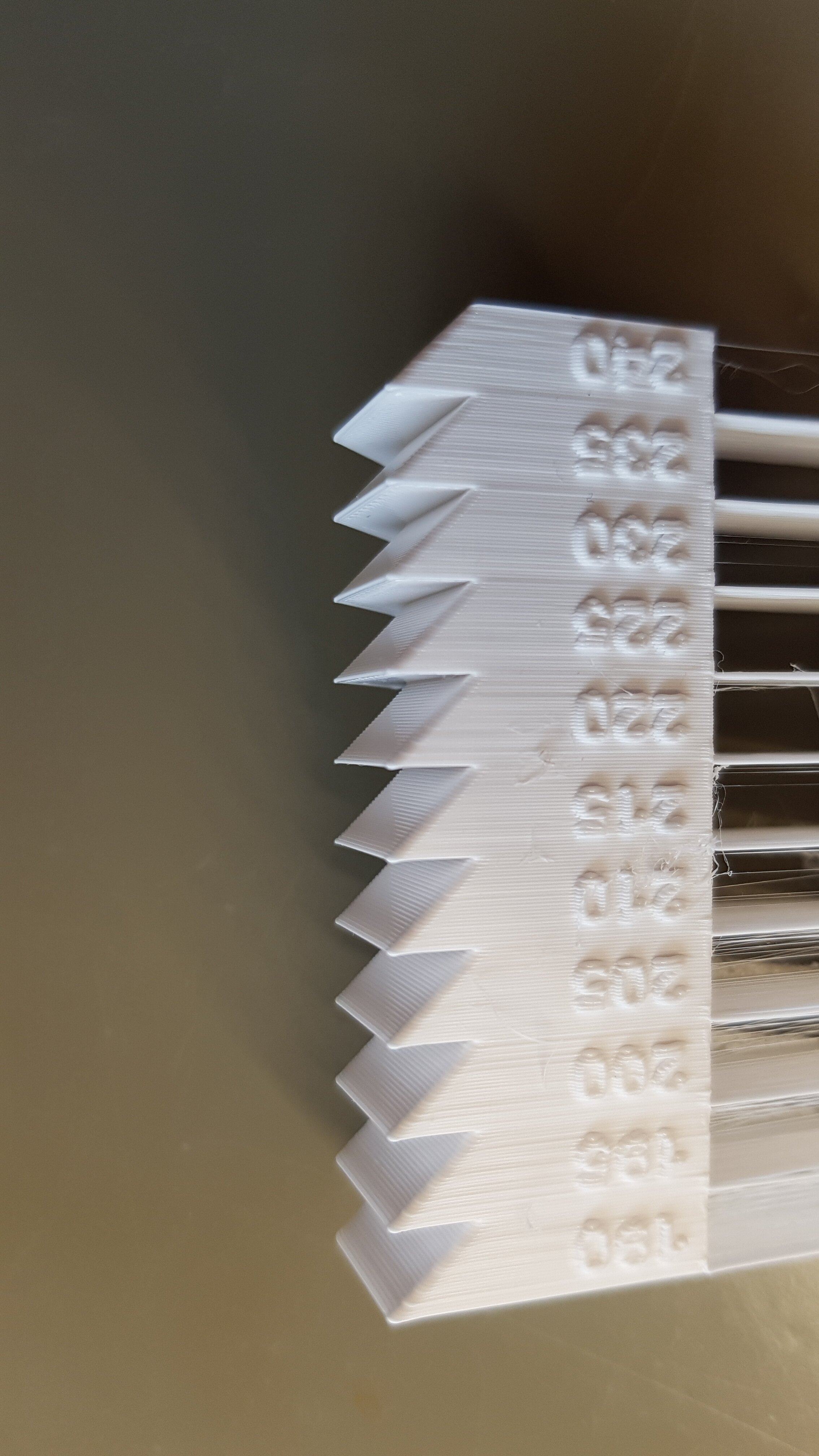

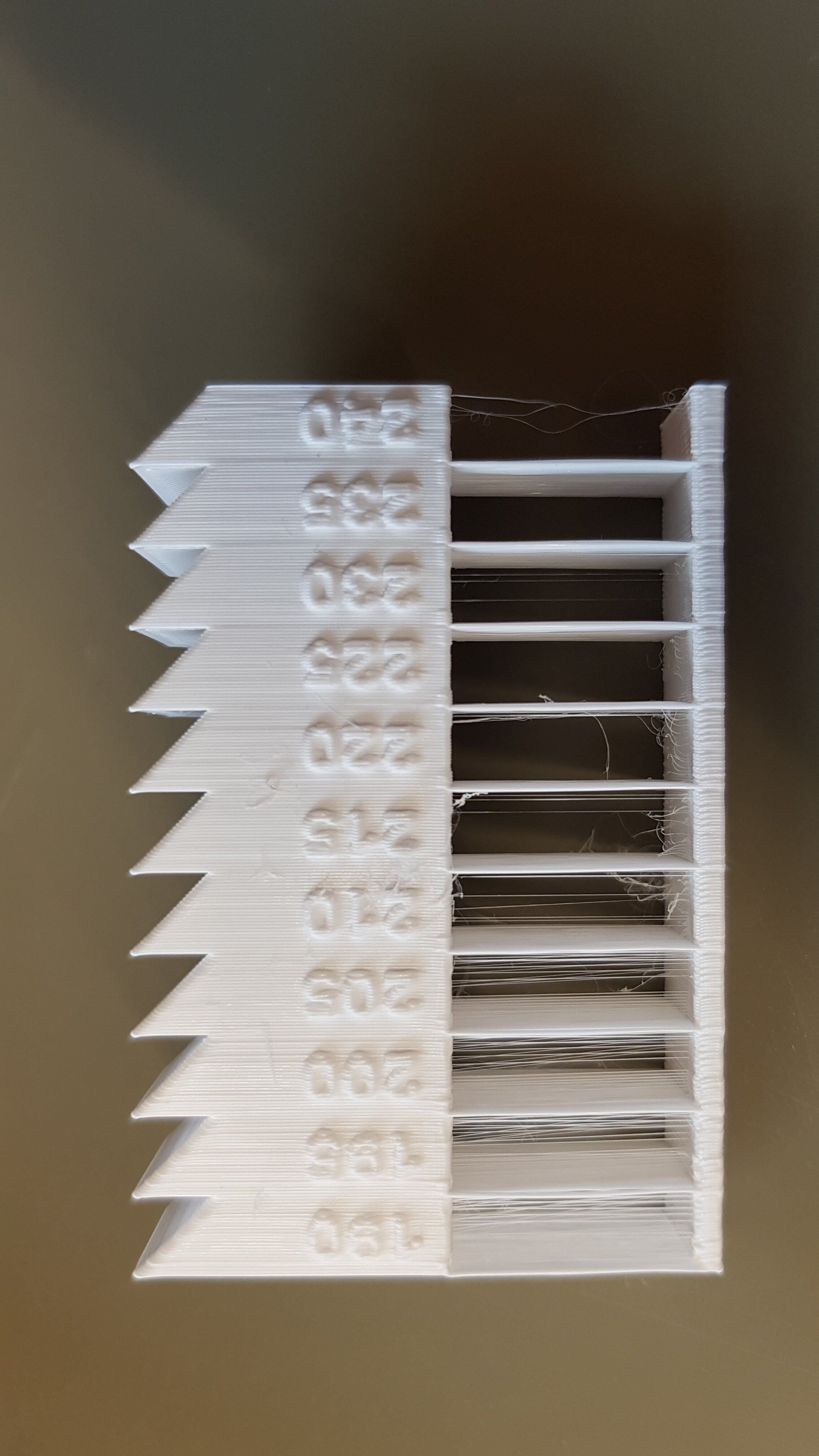

Mit dem M4P PLA (und auch mit dem PETG) habe ich mit dem stock Hotend sehr viel bessere Ergebnisse gehabt, da ist noch reichlich Luft nach oben. Ich bin von Material4Print durchaus überzeugt und die Preise sind auch fair, insbesondere bei den großen Rollen.

Er druckt. Er hat jetzt die FanDucts nochmals gedruckt. Ich habe die heute montiert. Auch die Bauteillüfter laufen einwandfrei. Die Überprüfung des HotEndFans kommt dann morgen. Danach will ich wieder an dem neuen Effektor bauen. Den zu verbauen ist allerdings nicht so trvial. Ich muß da auch direkt an die Linear Rails und Belts der Säulen. Die alten FanDucts sahen richtig übel aus. Das damit gedruckt werden konnte, wundert mich.

Moin moin, ich hab mit dem Creality High Temperature Hotend weitere Erfahrungen gesammelt. So langsam hab ich das Gefühl, dass die Nozzletemperatur mit der eingestellten Kennline noch nicht hinkommt. Nach dem auch mit provisorisch angeflanschter Hero Me Gen5 Bauteilkühlung das Benchy weder bei 190°C noch bei 200°C wirklich gut wurde, hab ich mal ein Temptower mit höheren Temps versucht. Jetzt läuft ein weiteres Benchy bei eingestellten 235°C. Alles mit M4P PLA, da war vorher bei 200°C alles top.
Was ich haber schon mal festhalten kann ist, dass Creality die ohnehin schon bescheiden Bauteilkühlung vom stock Hotend beim HTH noch weiter verschlimmbessert hat. Die haben einfach die Aussparung für den Lüfterausgang beim Metallteil weggelassen:
