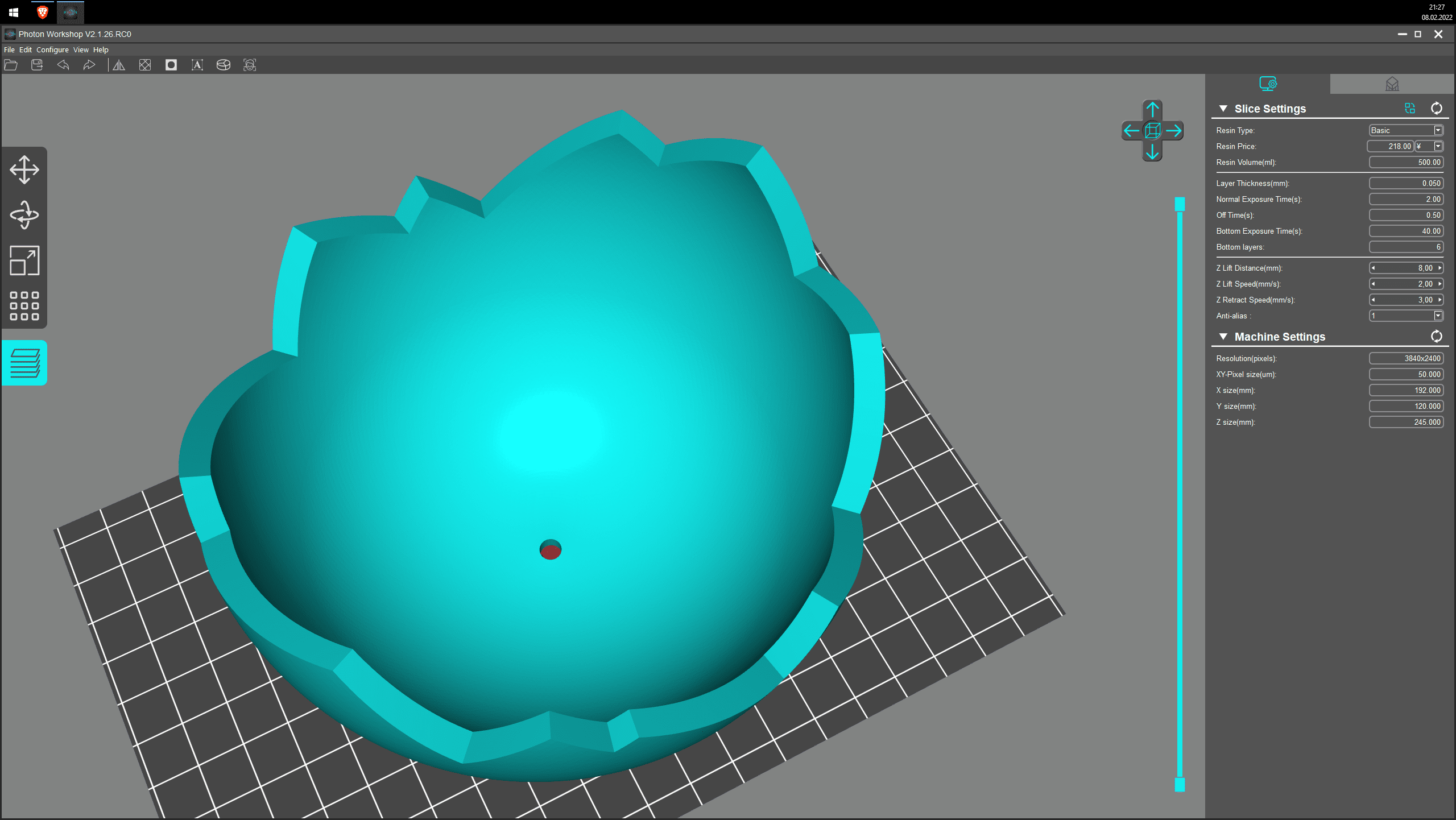

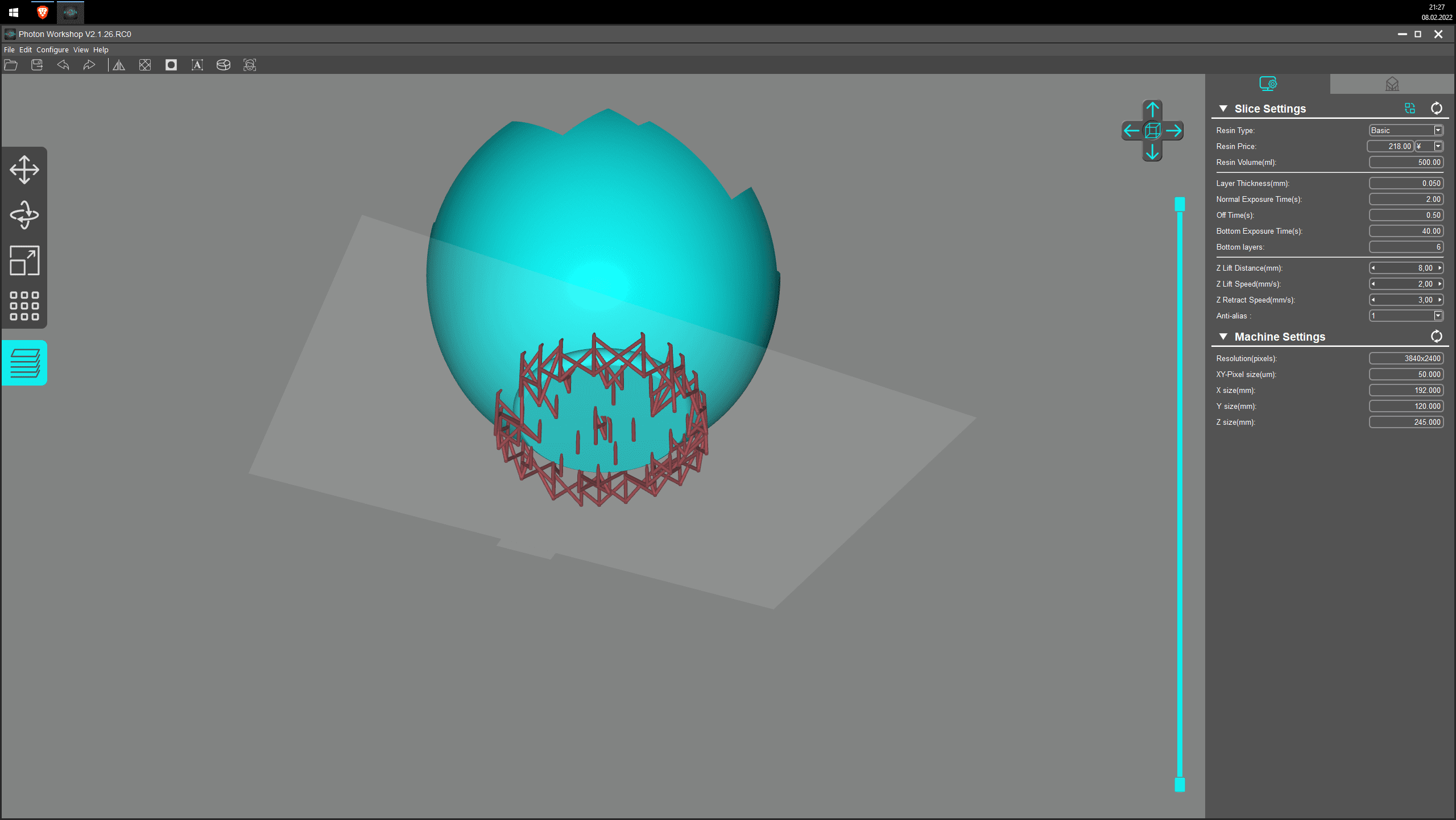

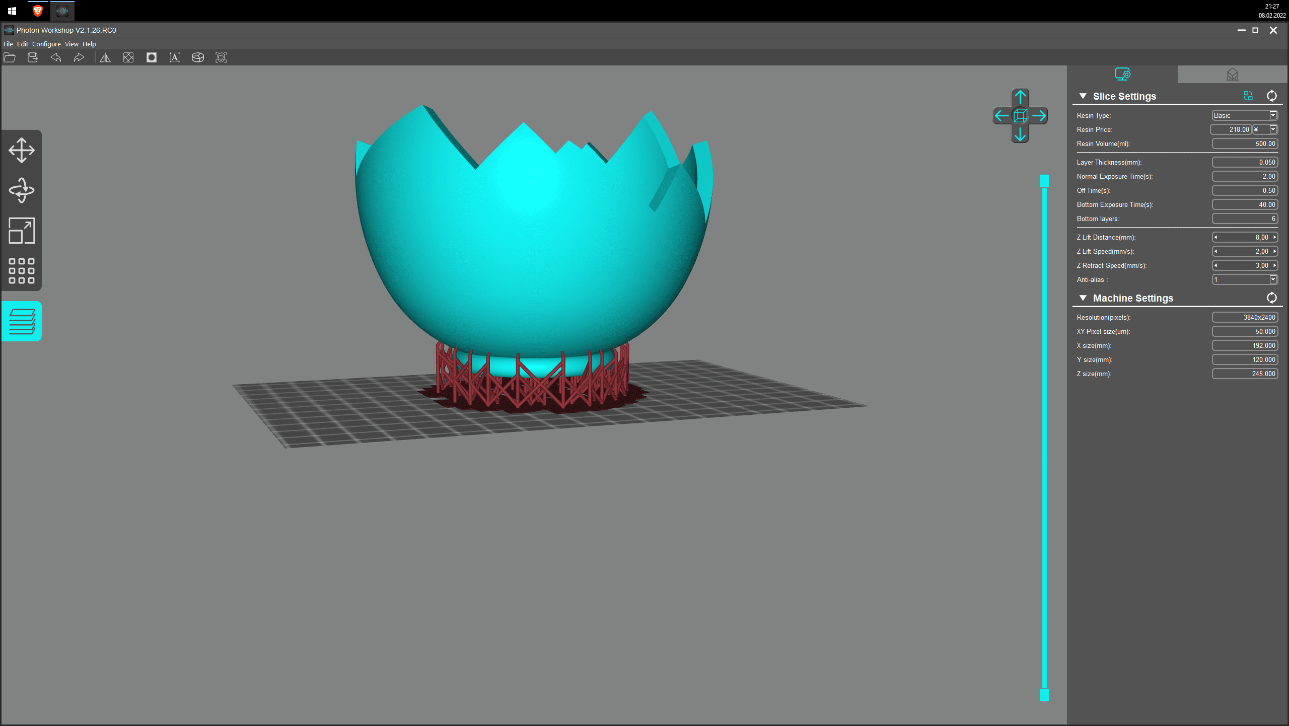

Merci, Ich hab das Teil jetzt mal um 45° gedreht. Schau'n mer mo, ob das hilft. Ich hatte das garnicht im Fokus. Insbesondere, da das obere Ende3 keine Glocke bildet, da sie ja durch die Zacken offen ist.Stichwort: Saugglocken
Wenn man die Teile anders ausgerichtet hätte oder zumindest ein winziges Loch im Boden gehabt hätte, wäre der Effekt nicht aufgetreten.

Ja ne. Schau mal im oben gezeigten Beispielbild nochmal genau hin. Dort schwebt das Teil komplett auf Support, der Boden der Schale berührt deshalb eben nicht das Bett und das Loch ist frei.da der Boden ja am Druckbett hängt und die Ränder plan aufliegen.

Und das klappte denn auch sauber. Momentan druckt er die dritte Schale- Von achten.Also schräg gestellt sah dann das Druckstück noch übler an. Jetzt probiere ich mal das folgende:
