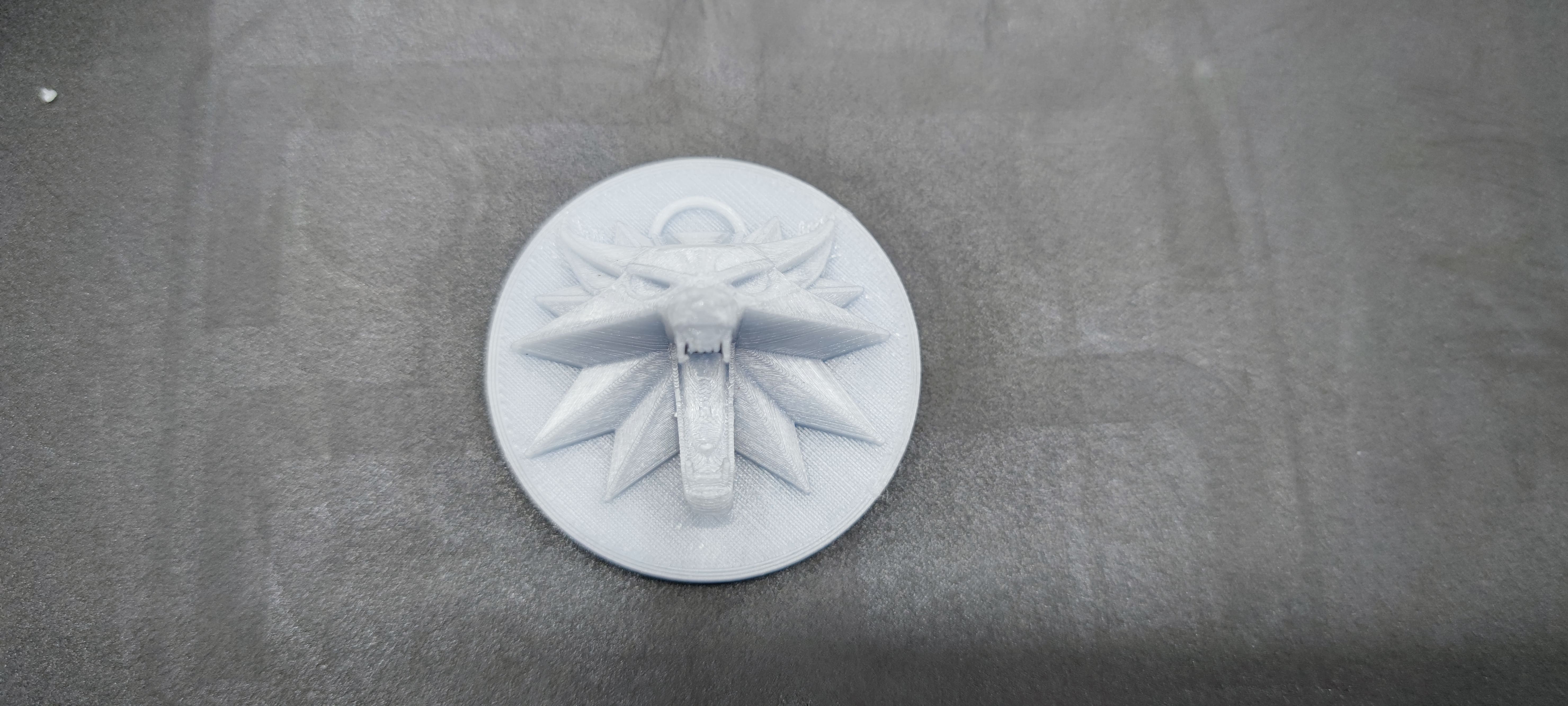

Jemand von euch schon mal das Wachsfilament hier gehabt? ->
https://www.3dmensionals.de/moldlay...T5lwLpKI1VklTb4MavG4vaiaK8mLPTpxoCLzkQAvD_BwE
Haftung ist nun ja aber das Druckergebnis ist nicht schlecht und auch in gegen meiner Befürchtung sehr gleichmäßig:
Mal sehen wie es sich beim Ausbrennen verhält ansonsten bleibe ich bei PLA das ging ganz gut.

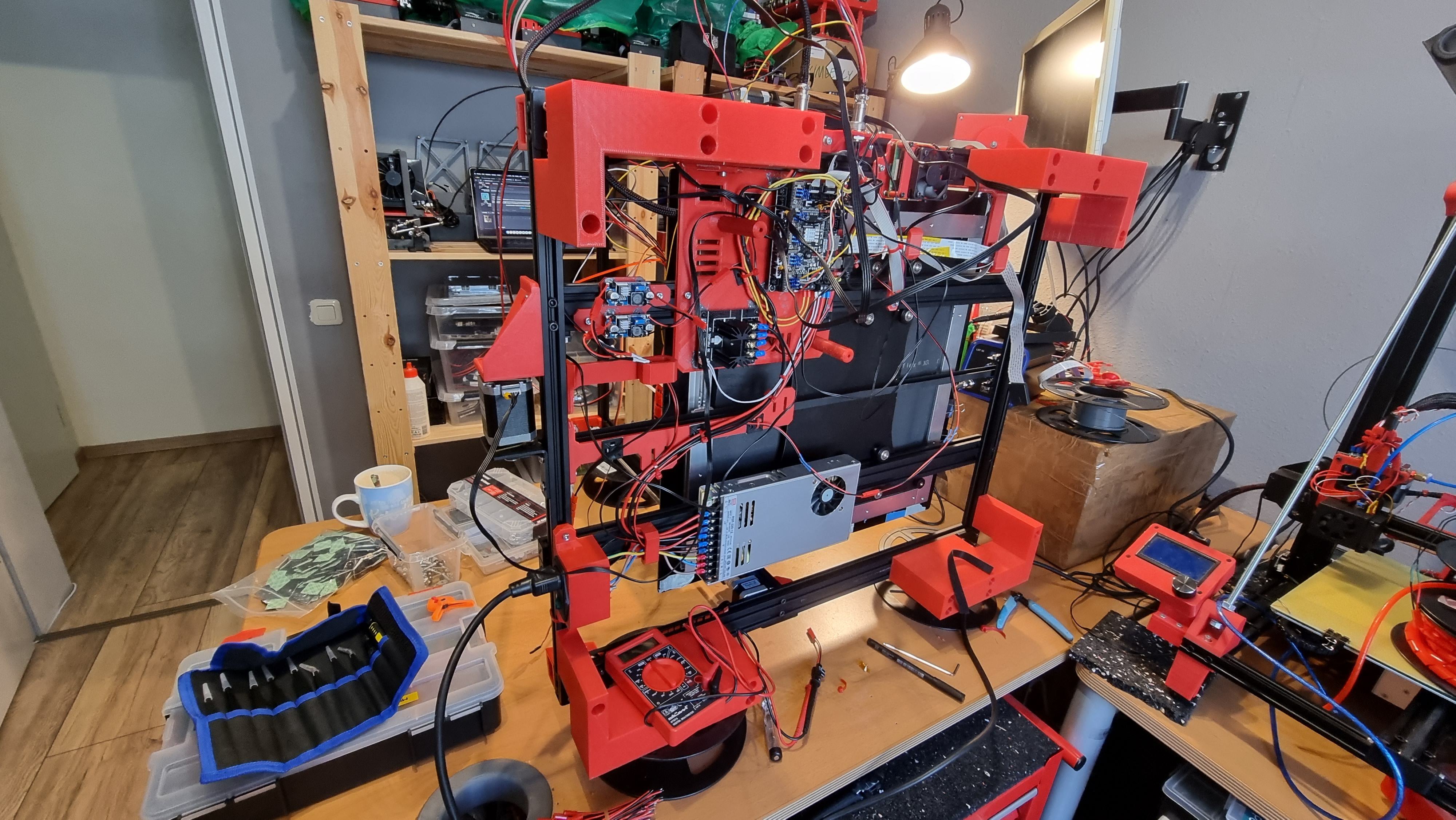

Vielleicht wird der CR10 S5 heute fertig :d
