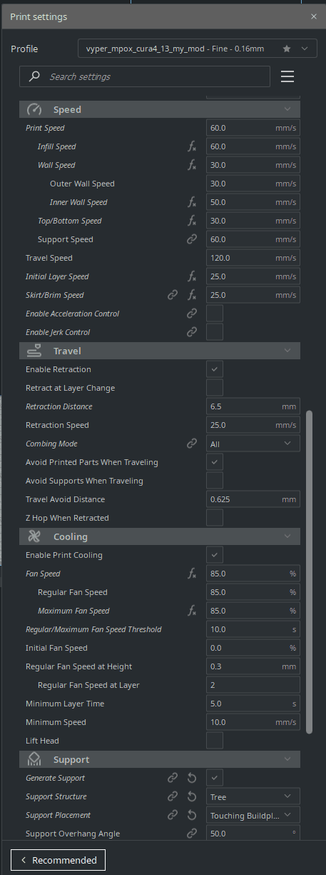

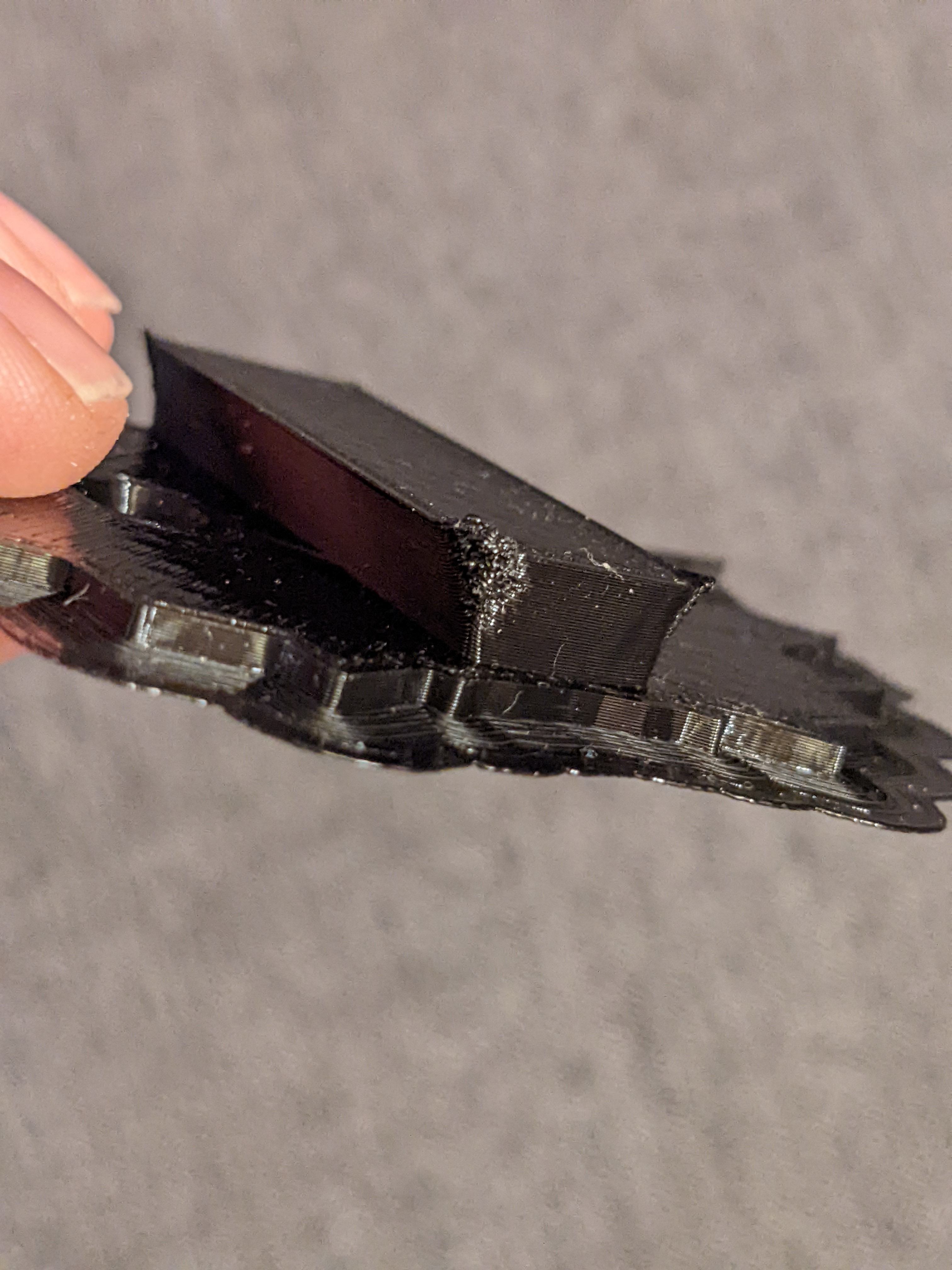

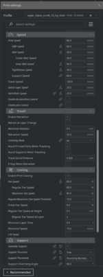

Hey ich bins nochmal.

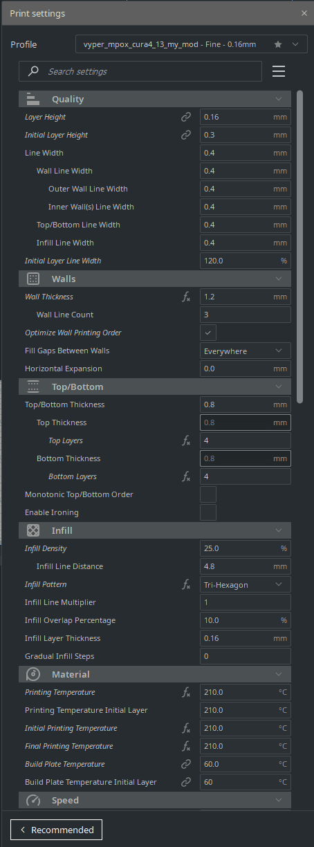

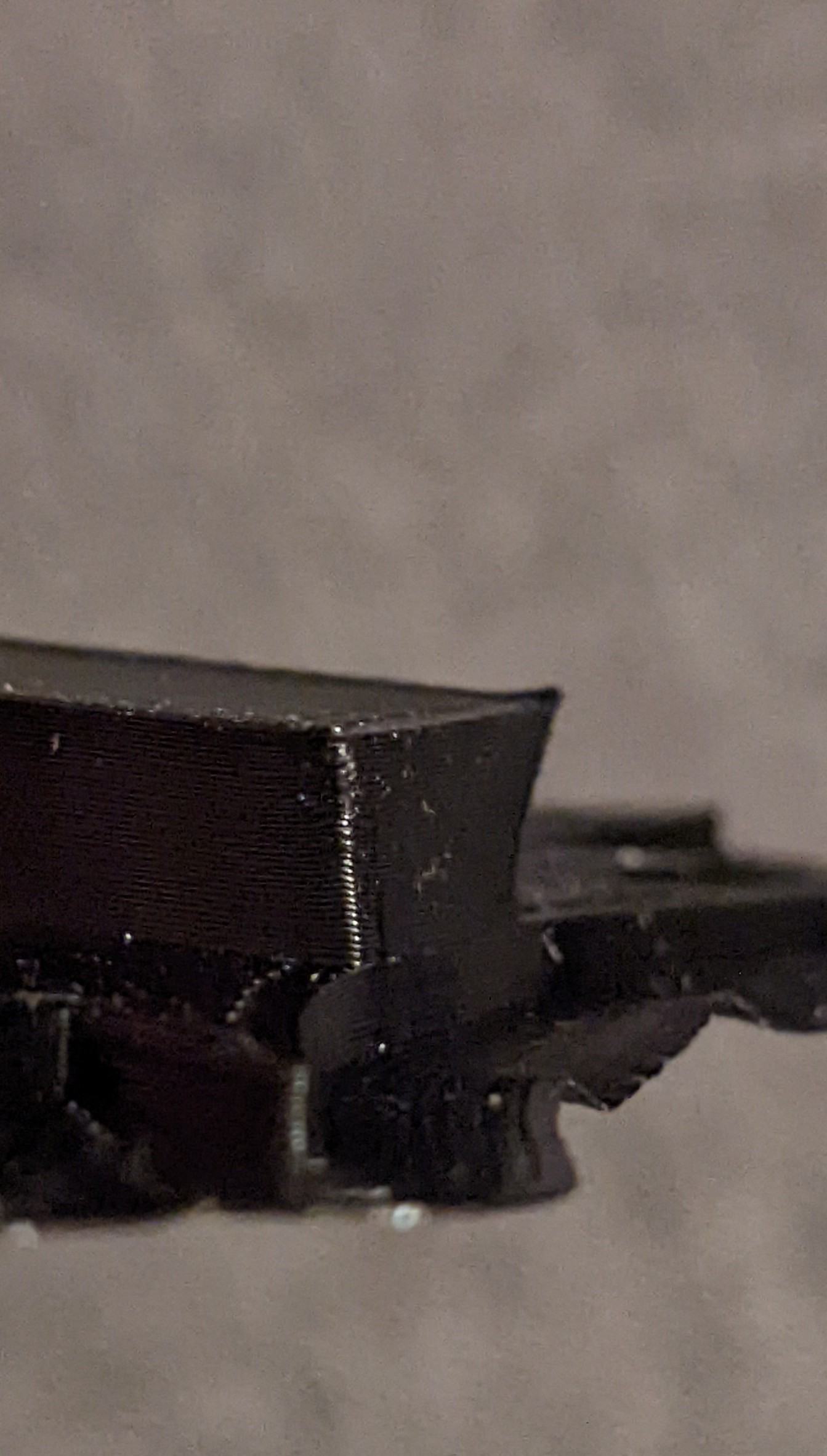

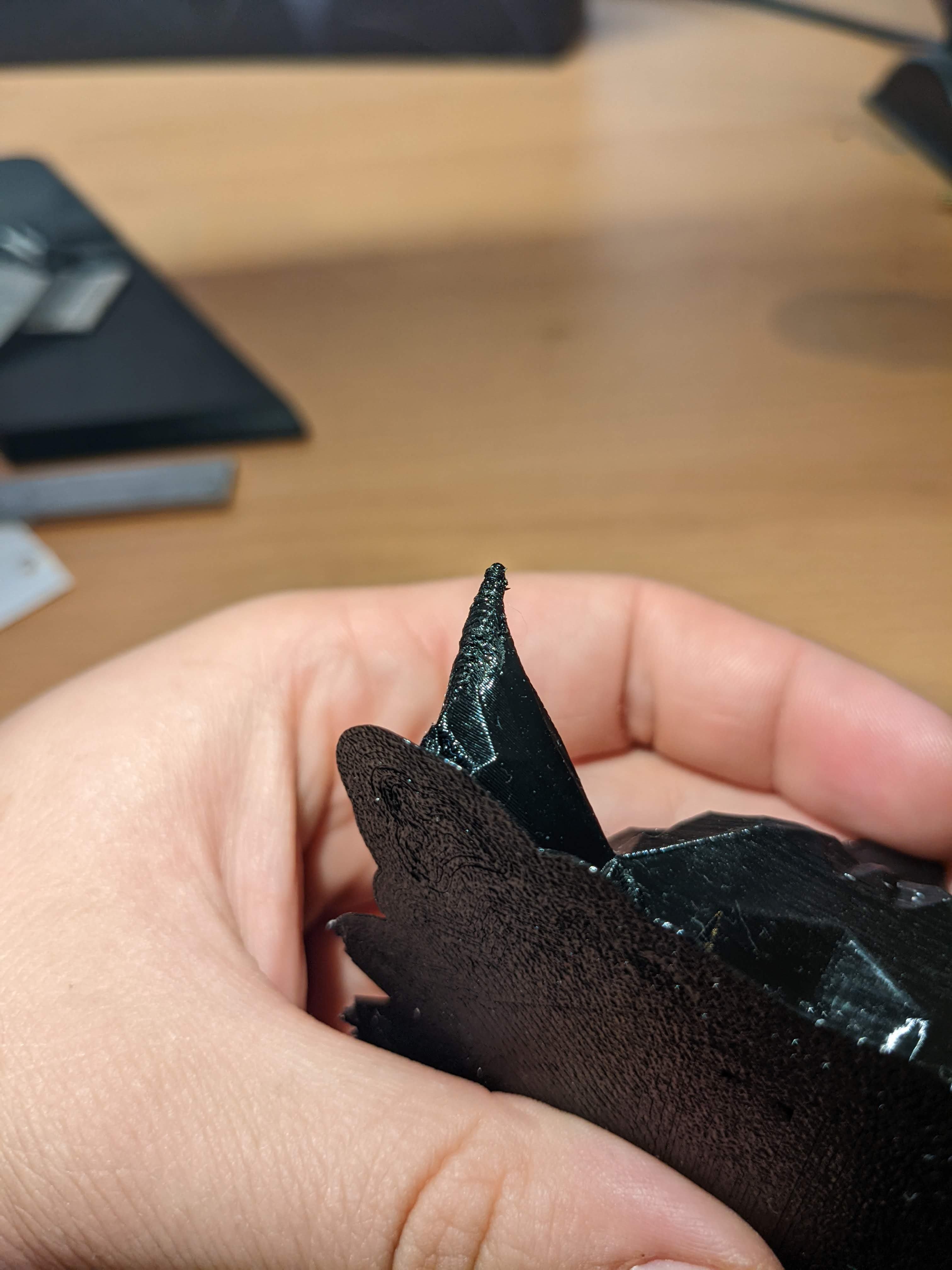

Ich habe mir heute das hier gedruckt
Im großen und ganzen bin ich super Zufrieden mit der Qualität - außer an den Ohren.
Da isses irgendwie verdammt unsauber.
Hatte das jetzt mit 190°C und 210°C.
Was mache ich falsch?
Und wie bricht man am besten den Support weg?
Verdammt hartnäckig die Stützen hier.. glaube ich machs Kaputt beim entfernen.
Druckeinstellungen habe ich auch angehängt.
Edit:
Am Gegenstück sieht mans auch.
Auf der einen Seite sind die Ecken gut und auf der anderen einfach nur schrecklich..

Kann das hier auch ein Hardwareproblem sein?
Hab jetzt auch mal mit mehr/weniger flow probiert und die Schicht Höhe auf 0.2 gesetzt aber ist nicht besser geworden.
Ne, Supports in PLA sind immer ne Ananas im Arsch. Vor allem so großflächig wie autogenerierte. Ich setzt ab jetzt auch lieber selbst welche.
Ansonsten 120er und 200er Schleifpapier und dann mit Zahnbürste Reste wegmachen.
Ich hab aktuell nen Warping Problem mit PLA (ja Lüfter is an), ich muss stützen reinhauen. Sonst wackelt mein Ei beim Druck schön hin und her. Beim Drucken is es ja ok, aber ich befürchte es reißt mir sonst meine Probe ab, die sonst hängen bleibt am Druck.
Könnte ein Kühlungsproblem sein. Bläst dein Bauteilkühler nur von einer Seite drauf? Wenn ja, könnte ein Umbau (auf 2 Lüfter, oder vielleicht eine andere Lüftungsdüse, das hängt vom Drucker/Hotendaufbau ab) helfen.
Es hat weniger mit der Kühlung zu tun sondern einfach mit den Richtungswechseln.
Da wo die Schleife endet, fängt auch eine neue Schleife an und das Material ist entsprechend heiß und verzieht sich..

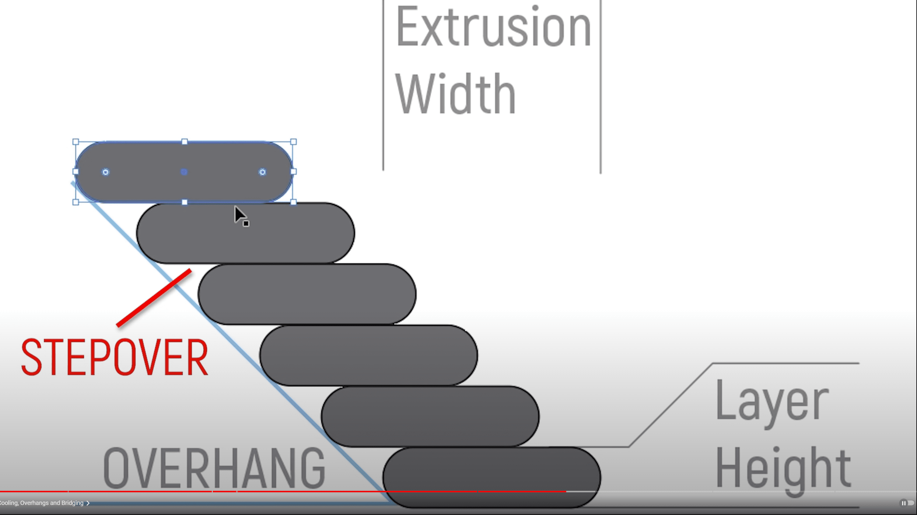

Ach das...Ja da musste mal bissl experimentieren. Ist wie mit Bridges. Weniger Temp = weniger ooziges Zeug was aus der Düse kommt. Ist die Kühlung gut, weniger Geschwindigkeit; Kühlung nicht so gut mehr Geschwindigkeit. Auch hilft es an solchen Aufbauten die Layerhöhe zu reduzieren und oder die Extrusionsbreite zu erhöhen.
Ref: Makers Muse Video
Auch kannst du dir mal Linear Advance (Marlin) und Pressure Advance (Klipper) anschauen. Sind Funktionen in der Firmware die vorausschauen wann Richtungswechsel stattfinden und die Filament Zufuhr anpassen, sodass sich an den langsamen Richtingswechselstellen kein Filament rausdrückt.
Kühlung hat der Drucker von beiden Seiten.

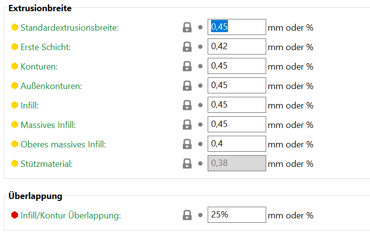

Die Breite hab ich ja auf 0,4mm da eine 0,4er düse vorne dran ist. Diese dann mal auf 0,5-0,6 stellen und Schichtdicke auf 0,1?
Linear advance hat der Drucker nicht.
Da müsste ich erst eine andere Firmware drauf spielen.
Kann man das anders slicen?
Ist da vllt der prusa slicer besser drin?

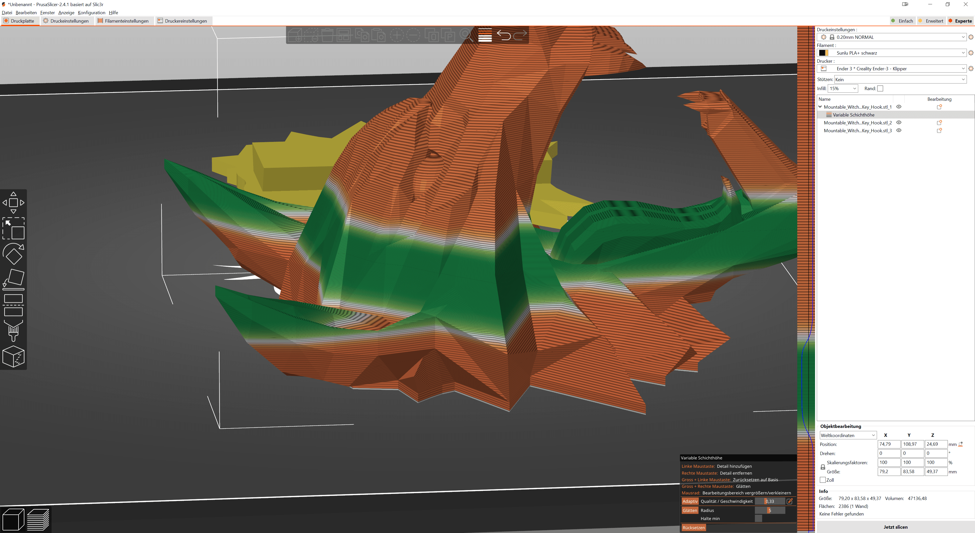

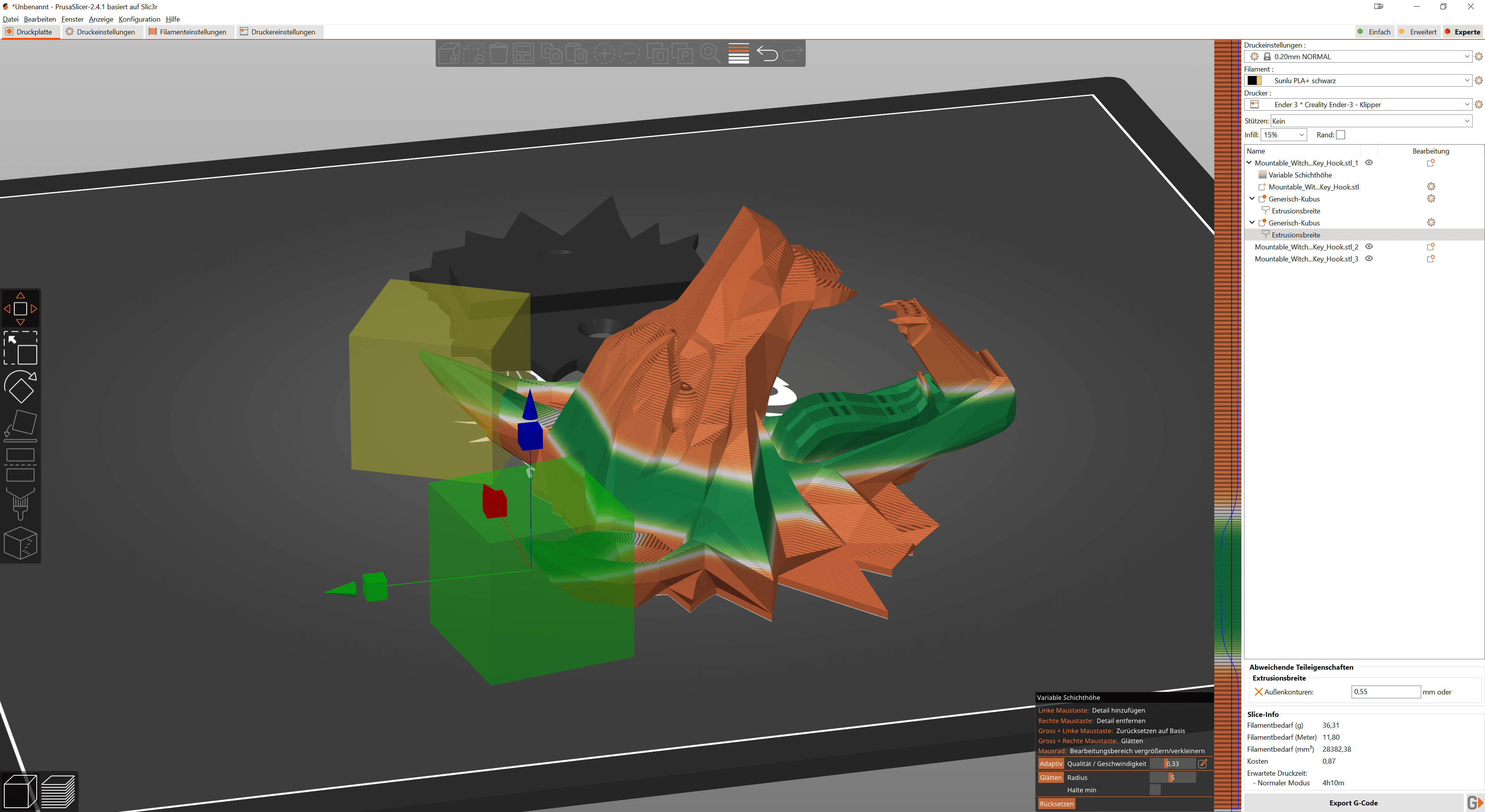

Ob das auch in Cura geht weiß ich nicht, aber in Prusa Slicer kannste auch an bestimmten stellen mittels Modifikationen bspw auch Schichthöhe und Extrusionsbreite anpassen. Macht dann an solchen Knicken z.b. Sinn. Wenn du alles z.B. in 0,1mm druckst, dauert es halt ewig und drei Tage bis es fertig wird.
Nur mal als Beispiel für nen Ender 3 mit 0,4er Düse (eig Standard Profil im Prusaslicer) für die Werte (ist bei allen Höhenprofilen gleich):
Hier mal nen Beispiel nur mit variabler Layerhöhe.
Generell wird mit 0.2mm gedruckt (wäre orange) und geht mit leichtem Verlauf (weiß) über in grün, was dann 0,08 wäre.
Dann bspw noch zwei Modifizierer an die Ohren geklatscht und dort die Extrusionsbreite auf 0,55m gesetzt:
So würde ich es ggf mal versuchen. Ob es funzt? Kein Plan :-)

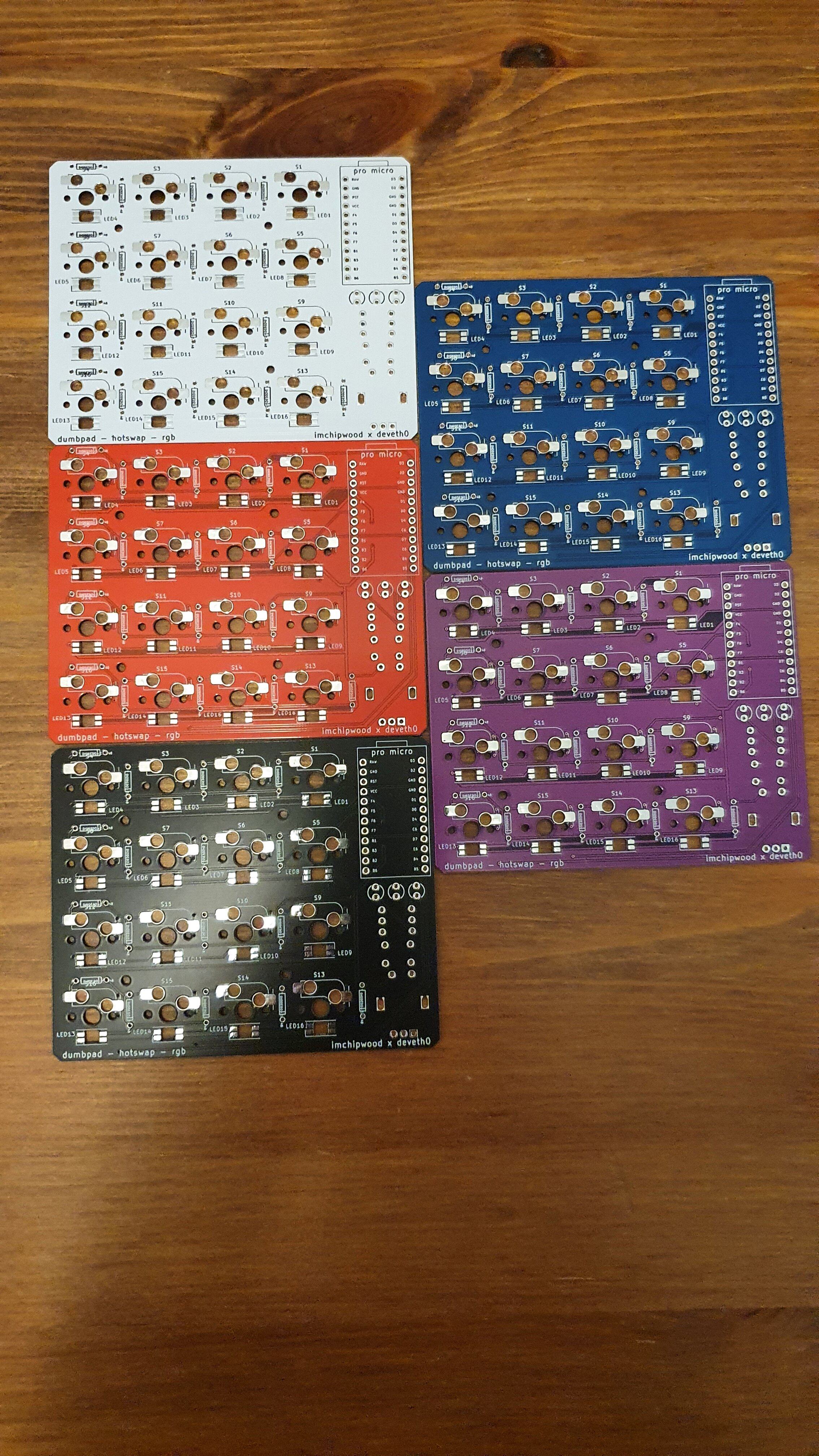

Ich bin gerade auf der Suche, nach einem PLA filament (1.75mm), was farblich zu lila Pcbs passt. Habt ihr da einen Tipp für mich? Für die anderen 4 Farben war es einfach, bei lila erscheinen mir die meisten aber als zu hell.
Vielleicht das Geeetech?
Ansonsten hätte ich noch die hier rausgesucht:
https://www.3djake.de/extrudr/pla-nx-2-epic-purple
