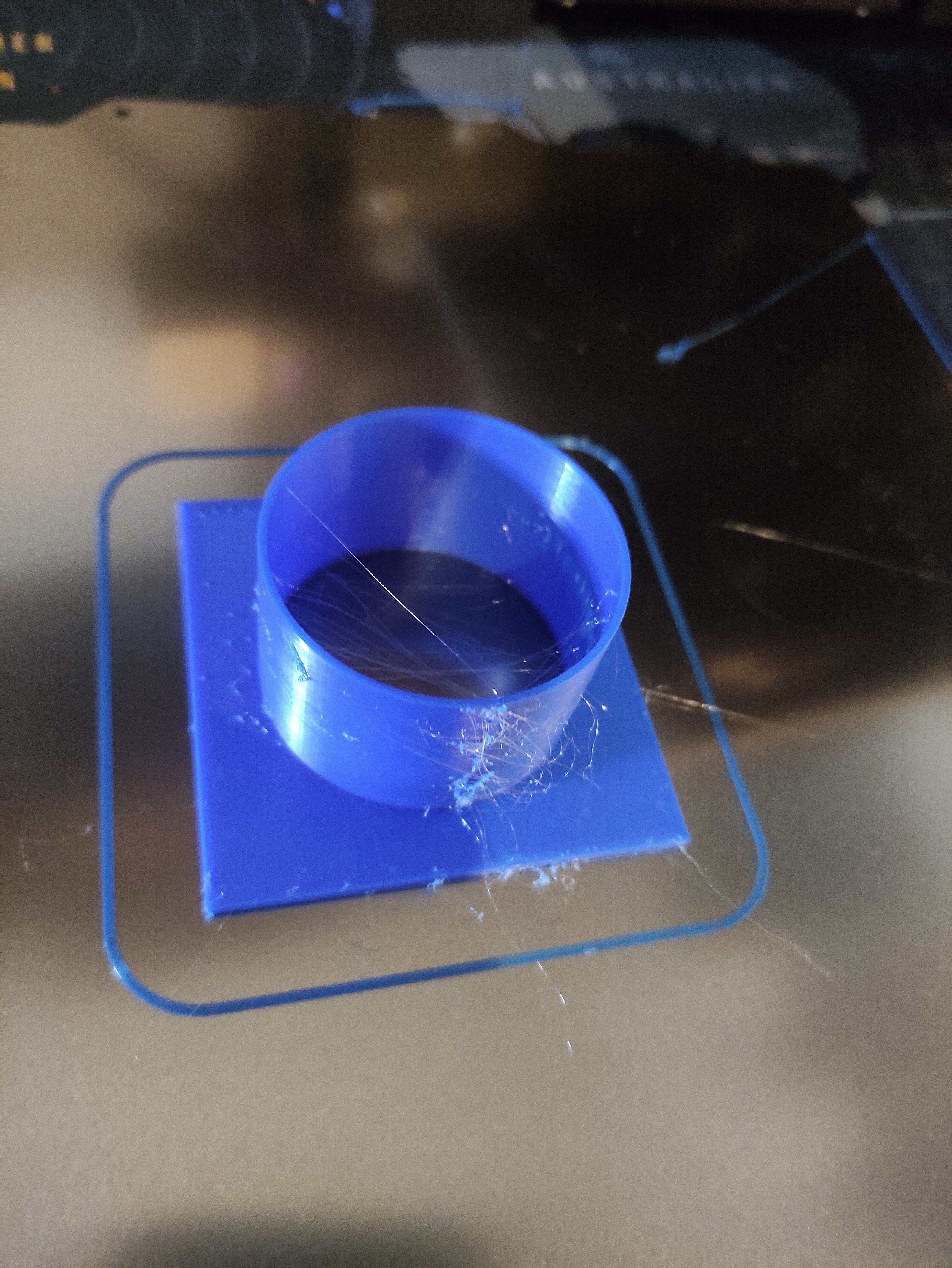

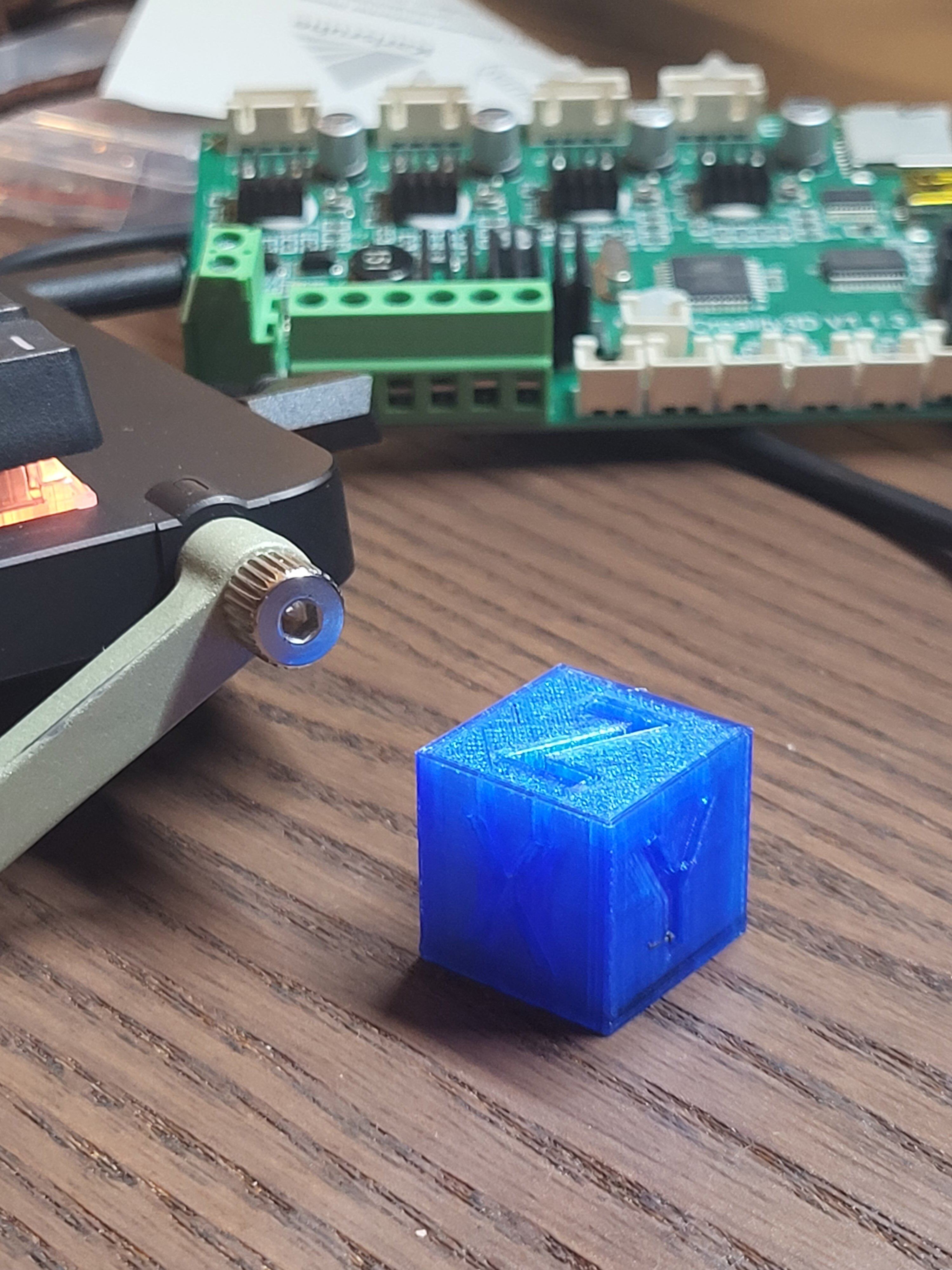

Druck sieht soweit gut aus, also müsste die Temperatur stimmen.
Ist das PLA oder PETG?
Ich würde sagen du hast zu wenig Retraction.
Wie ist da sie aktuelle Einstellung?

Glaubs aber auch nicht nachm Foto, sieht ganz gut aus eigenlitch.
Ist PLA, 45mm/s Retraktion

Bei ner stahldüse kannst du Mal 10-15 Grad obendrauf rechnen. Die übertragen die Temperatur nicht so schnell ins Druckmaterial.
Wenn dann der Extruder gegen den niedrigen flow anschieben will baut sich mehr Druck in der nozzle auf, was dann natürlich zu oozing führt wenn du die Nozzle nicht direkt auf wo draufhälst zum Drucken = stringing im Druck, vor allem bei vielen zhops.
Also bei stahldüse erstmal temps hoch und dann den Rest einstellen.
Vom Extruder , XYZ die Steps Kalibrieren . Sowie den Flow
Du hast Doch den Ender 3v2 oder ? Als ich den Bowlen noch darauf benutzt habe, hatte ich eine Retractlänge von 7-8mm mit dem Dualgear Feader. Wenn Du dir auch das Düsenset vom großen A bestellt hast , und die V2A Düsen nutzt musste sogar 20 Grad oben drauf rechen. Habe das mit einem Bosch Fühler nach gemessen

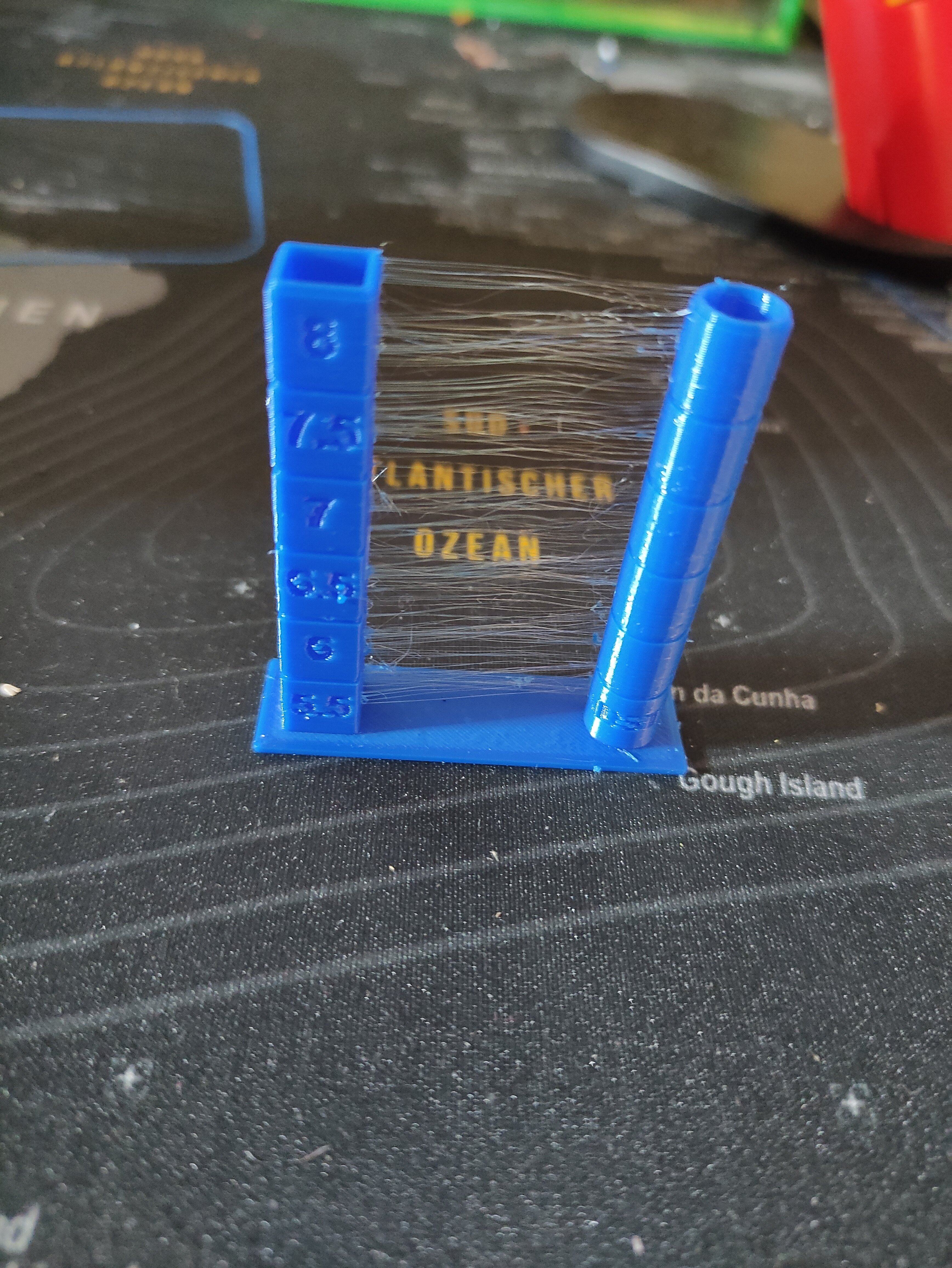

Zu meinem stringing. +15°C° hat es schon reduziert, drucke gerade einen retraktion tower.

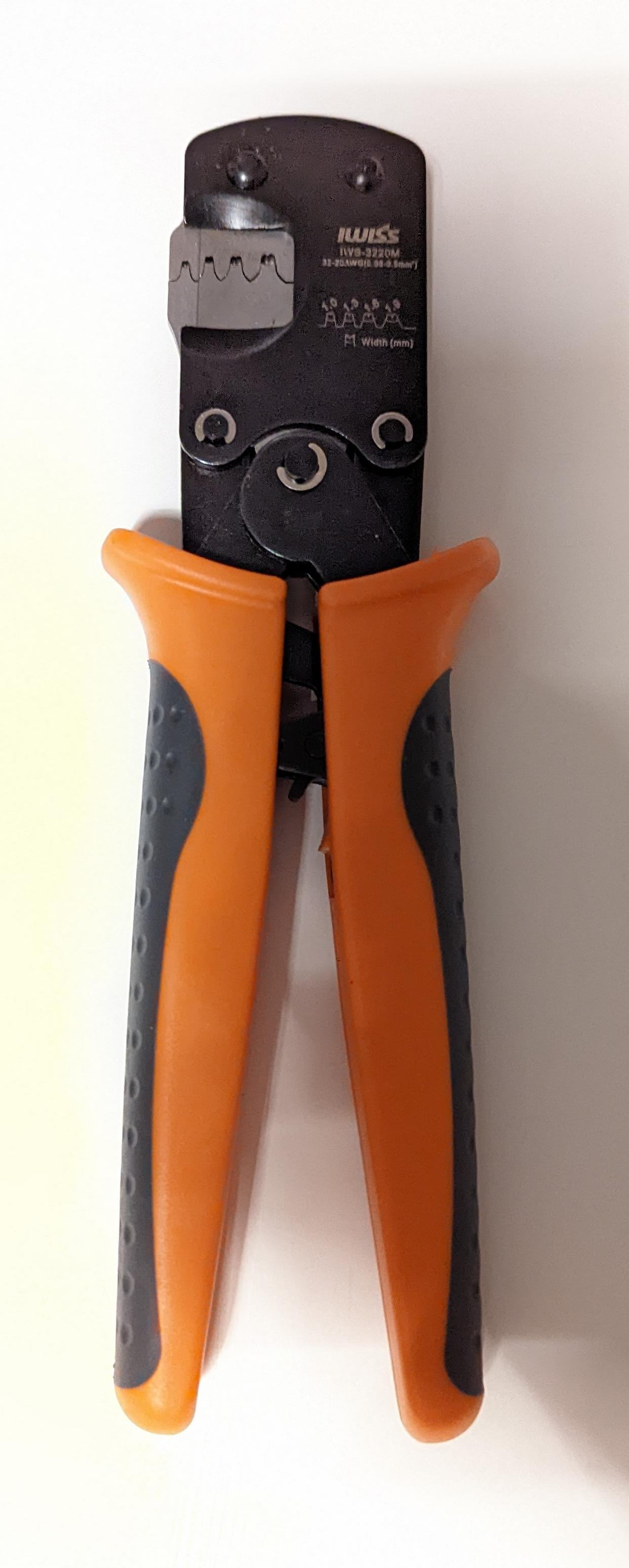

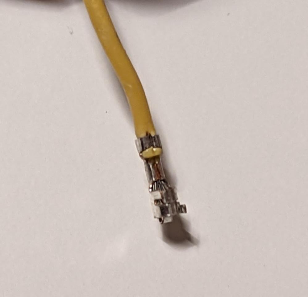

So also jetzt der kleine Bericht zur Crimpzange für die JST (Dupont) Stecker:
Die Zange ist schon heute gekommen, sollte erst Montag kommen.
Amazon hatte die Zange mit DPD verschickt, aus einem Lager in England.
DPD hat die Zange erfolgreich in den Briefkasten gefaltet :rolleyes2:
Um diese Zange handelt es sich:
Von der Verarbeitung her, ist sie ok für den Preis.
Ist keine Knipex/Weidmüller usw. kostet dafür aber nur ca. 26€

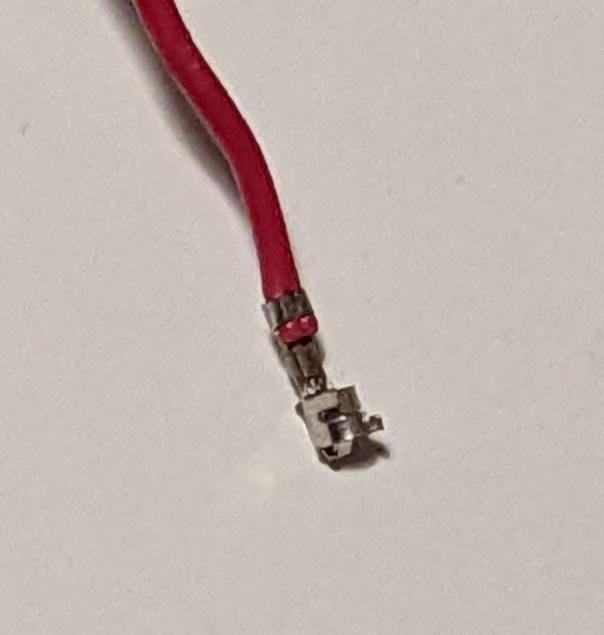

Die Qualität der Crimpungen ist gut bis sehr gut, alles ist sauber gecrimpt und sitzt fest:
Folgende Stecker/Buchsentypen und Querschnitte kann die Zange Crimpen:
  • Querschnitt 0,03-0,52mm²
  • JAM 710112-2MAC
  • Molex CLIK-Mate
  • Molex iGrid
  • Molex PicoBlade
  • JST SHD
  • JST XH (siehe Fotos)

Also retraktion scheint es nicht zu sein .
Gebe nochmal 15°C zu
Nein noch nicht. Klingt aber als wäre es der nächste Schritt.
Dann solltest du Mal alles kalibrieren . Extruder ,xyz und den Flow . Vorher macht es aus meiner Sicht keinen Sinn .
Hab mir zunächst ein Dupont-Set samt Zange gekauft (nicht für den Drucker, sondern für ganz andere Basteleien). Die Zange war nicht so dolle. War schwer zu drücken, hat die Klemmen öfter mal verkanntet oder nicht sauber zusammengefaltet.
Weil ich dann auch noch 3,96mm für anderes Zeug braucht, hab ich mir die hier gekauft:
Funktioniert wesentlich besser als die alte. Bin zufrieden damit. Hat aber ja auch soviel gekostet, wie das ganze Set vorher. :d
Ich hatte ja schon die Stecker hier, daher habe ich gleich nur in die Zange investiert.
Iwiss ist einer der gröseren Chinesen und macht einen guten Eindruck.
Für 26€ ist die Zange gut.
Für alles über 0,5mm² habe ich noch eine einfache Knippex, die ist halt nur komplett manuell.
War ja alles kalibriert. Nach dem Düsenwechsel gab's Probleme.
War mir jetzt zu blöd da ich eh den firefly hotend einbauen wollte.
Das habe ich so eben gemacht. Druckt gerade fürs erste den retraktion tower fadenfrei ( mit der mitgelieferten Platierten Kupfer nozzle).
