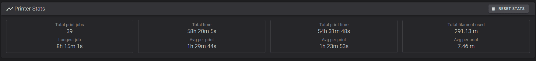

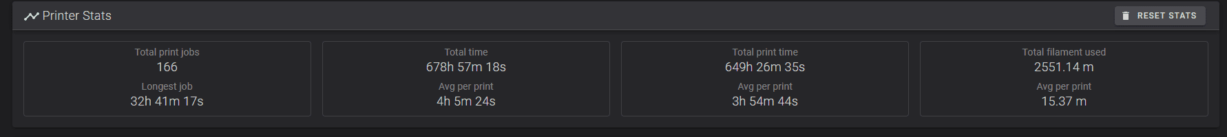

Ui, das kann sich sehen lassen :-)
Und das ist nur die Statistik mit Klipper, alles davor fehlt noch:
Drucker 1
Drucker 2 (Voron)
Der Voron wurde erst kürzlich neu installiert....SD Karte defekt und natürlich nur die Config gesichert gehabt.

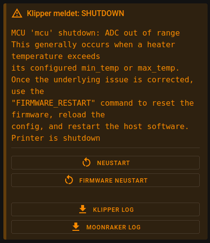

Ich glaube hier stimmt was nicht :unsure:
Nach nem Neustart kommt das hier:

Anschlüsse am Bett vertauscht, nicht das es jetzt kühlt, statt heizt? :ROFLMAO:
Das wäre doch mal was :LOL:
Ne ganz normal den Drucker zum Drucken eingeschaltet und dann das.
Ein paar mal neustarten und nun stimmt die Temperatur wieder.
Muss ich mal nachforschen :unsure:
Geh mal davon aus, dass nen Thermistor (NTC) verbaut ist. Der misst die Temp ja über den Widerstand, je höher der Widerstand desto "kälter". Demnach ggf. leichter "Kabelbruch", Stecker sitzt nicht richtig o.Ä. ?
@chrizZztian
Das denke ich auch, wobei es jetzt passt.
Kann auch eine lose Schraubklemme sein.
Aktuell beim Druck stimmt die Temperatur, trotz permanenter Bewegung des Kabels.

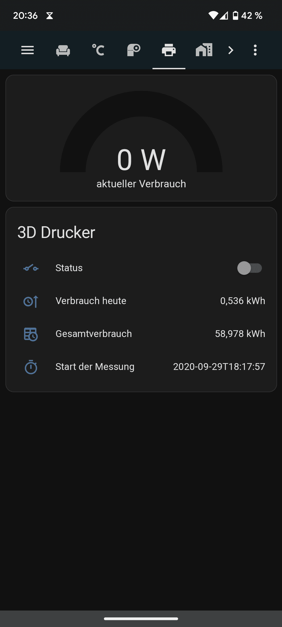

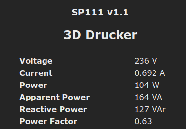

Nach meiner Wlansteckdose habe ich dabei 30W (ich korrigiere) 60W weniger Verbrauch während des Druckens gehabt 🥰
Hier der Wert direkt aus der Wlan Steckdose (Homeassistant zeigt nicht den aktuellen Wert, sondern aktualisiert nur alle paar Minuten):

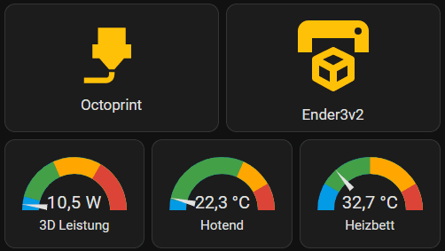

Ich hab meinen Drucker gestern mal ein bisschen auf Smart umgerüstet mit HomeAssistant. Will mal schauen wie weit ich das treiben kann:
Da kann ich meinen kleinen Klipper/Octoprint Server sowie den Drucker einzeln ein und ausschalten und mir den Stromverbrauch sowie aktuelle Temperaturen von Hotend und Bett.
Bin gerade am schauen ob ich noch ne Fortschrittsanzeige bauen kann.
Bring mich bloß nicht auf dumme Gedanken 🤣
Meine Variante ist noch etwas simpler:
