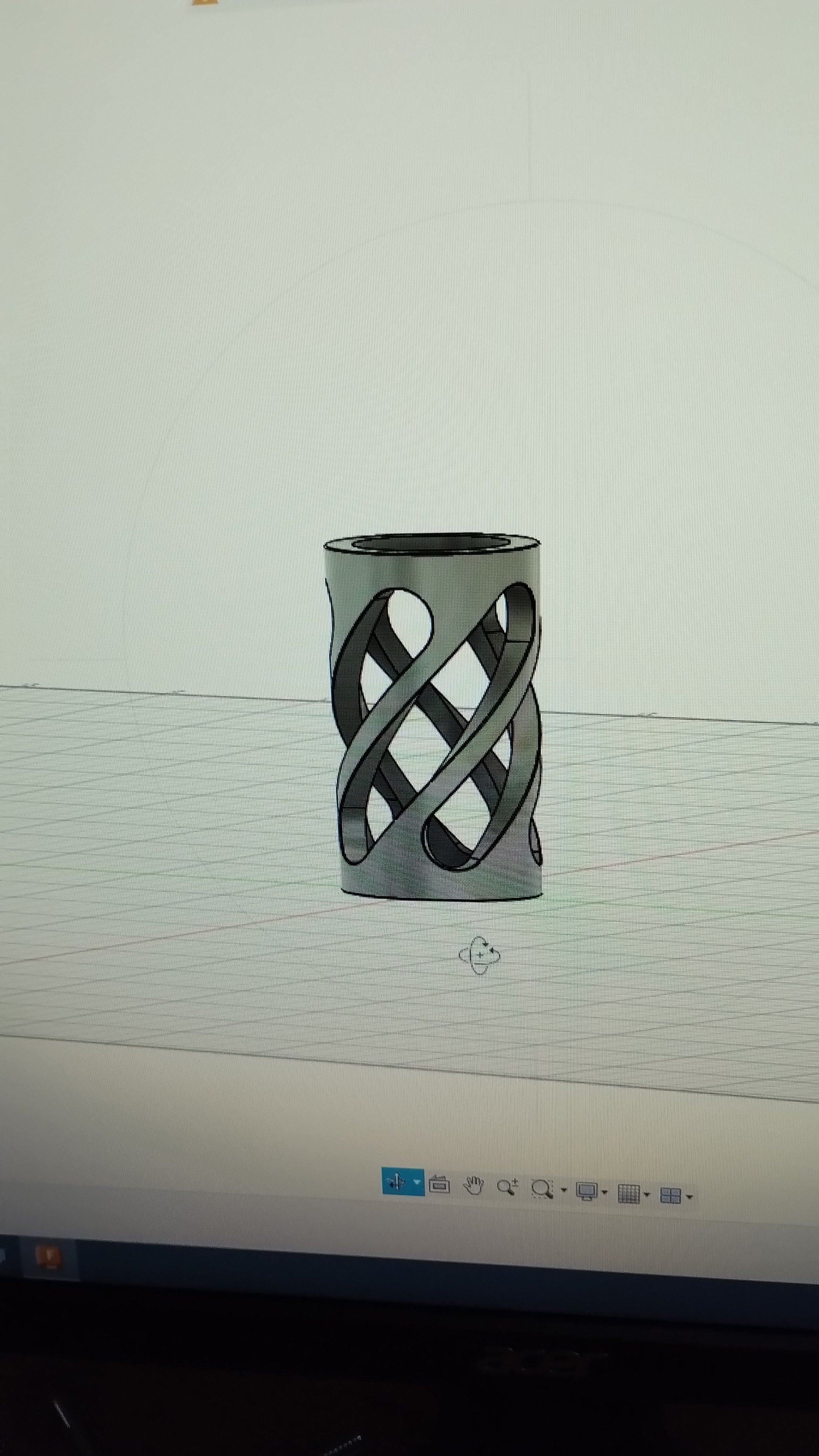

Ich komme mir echt doof vor,
Mit Fusion 360 und YouTube Anleitung ging's aber in freecad... Nope.
Ich nehme mal an, mit Fusion hast du das "gerade" erstellt und dann hat Fusion ein Tool um das Ding zu "verdrehen"?
Sowas kann FreeCAD wohl nicht. Zumindest habe ich auf die schnelle nichts gefunden, ausser "geht nicht". Gibt wohl auch kein Plugin das sowas ermöglicht.
Genau, innen und außen definiert und dann den zylinder hochgezogen, dann per Stempel eine schräge außen eingefügt, um den Zylinder legen, Anzahl definieren und Kanten anschrägen.
