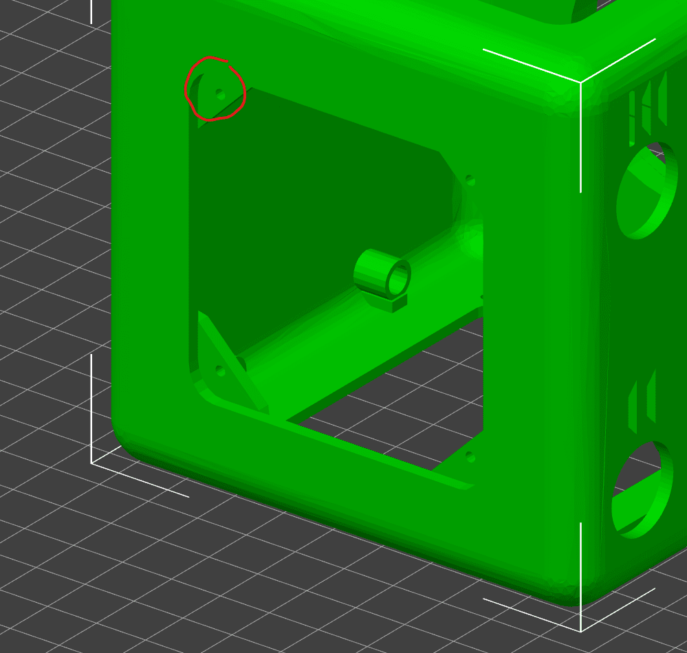

An meiner Musikbox werden 2 Deckel bisher schlicht mittels M2 Schrauben mit dem Gehäuse verschraubt.
Das klappt soweit auch ganz gut, nach dem 100. Mal öffnen (da der Kleine das Ding durch die Gegend geworfen hat) war es das aber irgendwann mit den Gewinden im Kunststoff.
Nun überlege ich die Gewindegänge schlicht von innen mit einem gedruckten Teil inklusive Gewindeeinsatz zu verstärken. Das Teil samt Gewindeeinsatz würde ich einfach von innen hinter der passenden Stelle einkleben.
Habt ihr eventuell bessere Ideen?
Ich denke das mit dem extra Teil ist ne gute Idee 👍
Da der Kunststoff dieser Halter auf dem Bild schon sehr dünn ist. Da wird keine Einpressmutter halten.
Wie fest muss es denn sein und wie oft wird das geöffnet?
Evtl. würden ja Magneten reichen?
Fest und kindersicher ;). Wird alle paar Wochen Mal geöffnet, meist wenn das Ding heruntergefallen ist und dadurch die SD Karte aus dem Slot fiel.
Magnete hatte ich ursprünglich geplant, dann aber verworfen.
Die Box existiert ja bereits, an einer V2 arbeite ich auch. Da werde ich mich nochmals mit dem Magnet Thema beschäftigen.
Aktuell versuche ich parallel die V1 etwas zu verbessern/ zu upgraden ohne die ganze Elektrik in ein neues Gehäuse umbauen zu müssen. Daher sollte es eine Möglichkeit sein welche sich einfach nachrüsten lässt. Magnete nachrüsten sehe ich als schwierig an. Es soll ja bündig sitzen und nichts verschluckt werden können.
Na, wenn das ganze auch mal runterfällt, sind Magnete sowieso eher weniger geeignet.
Bündig sitzend mit Magneten sehe ich nicht als Problem. Ich hab die Vertiefungen in die ich die Magneten klebe immer unterschiedlich tief gemacht. Der eine Magnet steht ~1mm über, der Gegenmagnet ist ~1mm versenkt. Da "rasten" die Magneten dann gegenseitig ein und verhindern ein Verschieben.
Dein Modell hat ja sowieso noch nen Rahmen aussenrum, der das sowieso verhindert.
Nachrüsten, also ohne Änderungen am Modell und neu Drucken, wird das aber wohl nix.
Dazugeklebter Gewindeeinsatz sollte aber klappen.
Hast du ne Möglichkeit die Dinger dicker zu machen sodass eine Mutter eingelassen werden kann ?
In V2 ja ;)
Bei der V1 nur über den angedachten "Zusatz" welcher angeklebt werden soll.
Die ursprüngliche Version ist nicht dick genug und hat zu wenig Material Richtung Mitte.

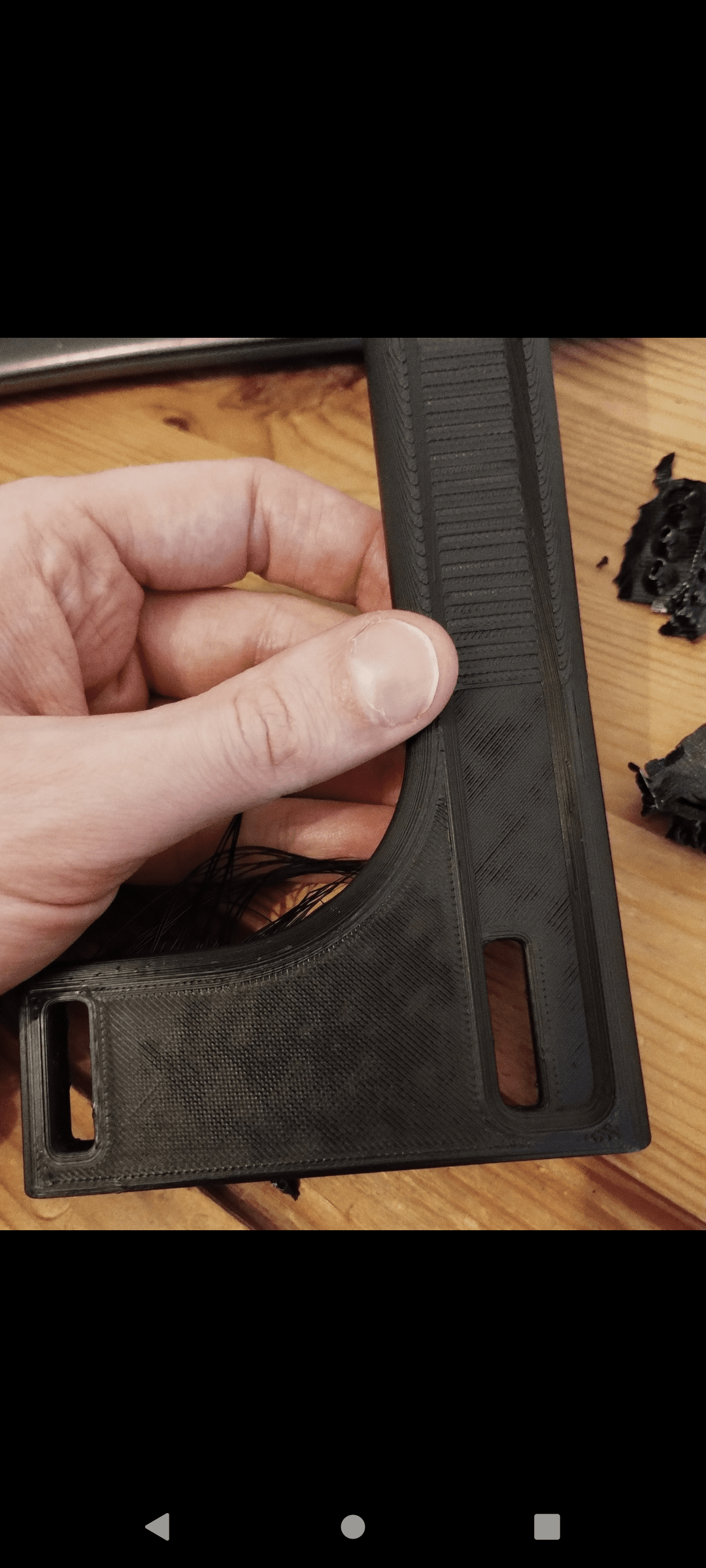

Irgendwie bin ich zu blöd, Überhänge bekomme ich nicht schön hin, das sieht immer aus wie Wurst.
Links von oben und rechts dann die Unterseite wenn es aufgrund der Form nicht 100% flach auf dem Bett aufliegt.
Anycubic Kobra neo und amazon 1.75 pla
Das was da auf der Unterseite unschön ist, sind doch aber gar nicht alles Überhänge?
Was ist das denn für ein Modell?
Kannst du mal die STL hier verlinken?
Die erste Lage muss halt gut auf dem Druckbett liegen, sonst gibt es so Salat.
Ansonsten mit Support rein in die Luft drucken, wenn es so aussehen muss.

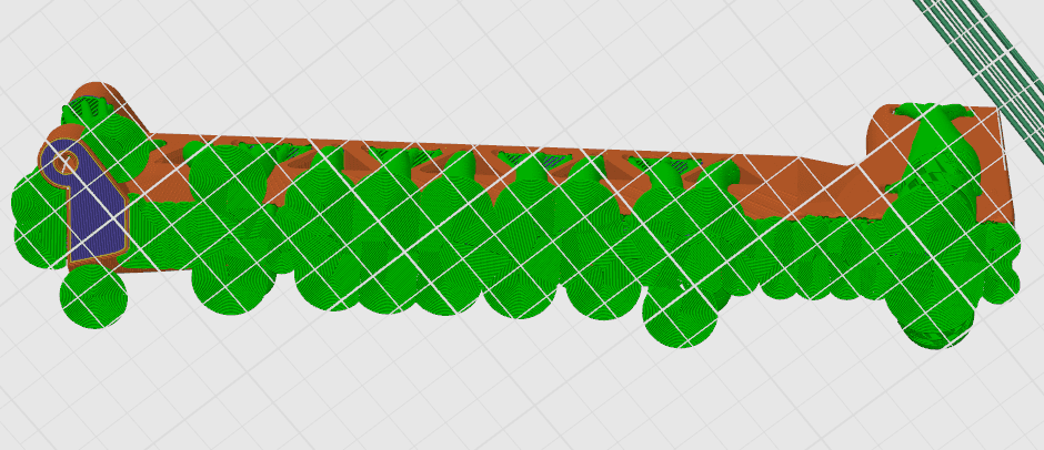

Wie ich mehr Support in den anycubic slicer bekomme muss ich mal gucken. Hatte gedacht organic wäre optimal
Instructions​
  1. Print brace "arm" upside down with the fin facing up. You will likely need to angle the blade on the bed to fit. Use supports.
  2. Print the hinge in your desired orientation. I had good luck printing mount side down with supports. This caused The Picatinny areas to need a little cleaning (depends on your support settings), but a super smooth interface with the arm.
  3. Print lock hole side down with supports.
  4. Test fit hinge, lock, and brace cleaning up any support material or spots where it's binding up.
  5. Drill out pin holes if needed (**a larger hinge pin can be used but will require drilling the hole larger).
  6. Assemble all together, sanding as needed for smooth folding.
Ich hätte das so verstanden und würde es mit einem Bettschubser wohl auch so drucken.
Jo, löst sich so aber nach 4 Schichten, selbst mit brim.
