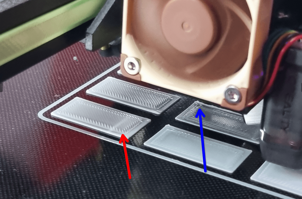

@Man-in-Black
Meinst du den roten oder den blauen Pfeil?
ja genau, die haben ne höhe von knapp über 0,1mm
So sah das bei mir mit zu viel flow aus.
Wie schaut es mit deinem retract aus?

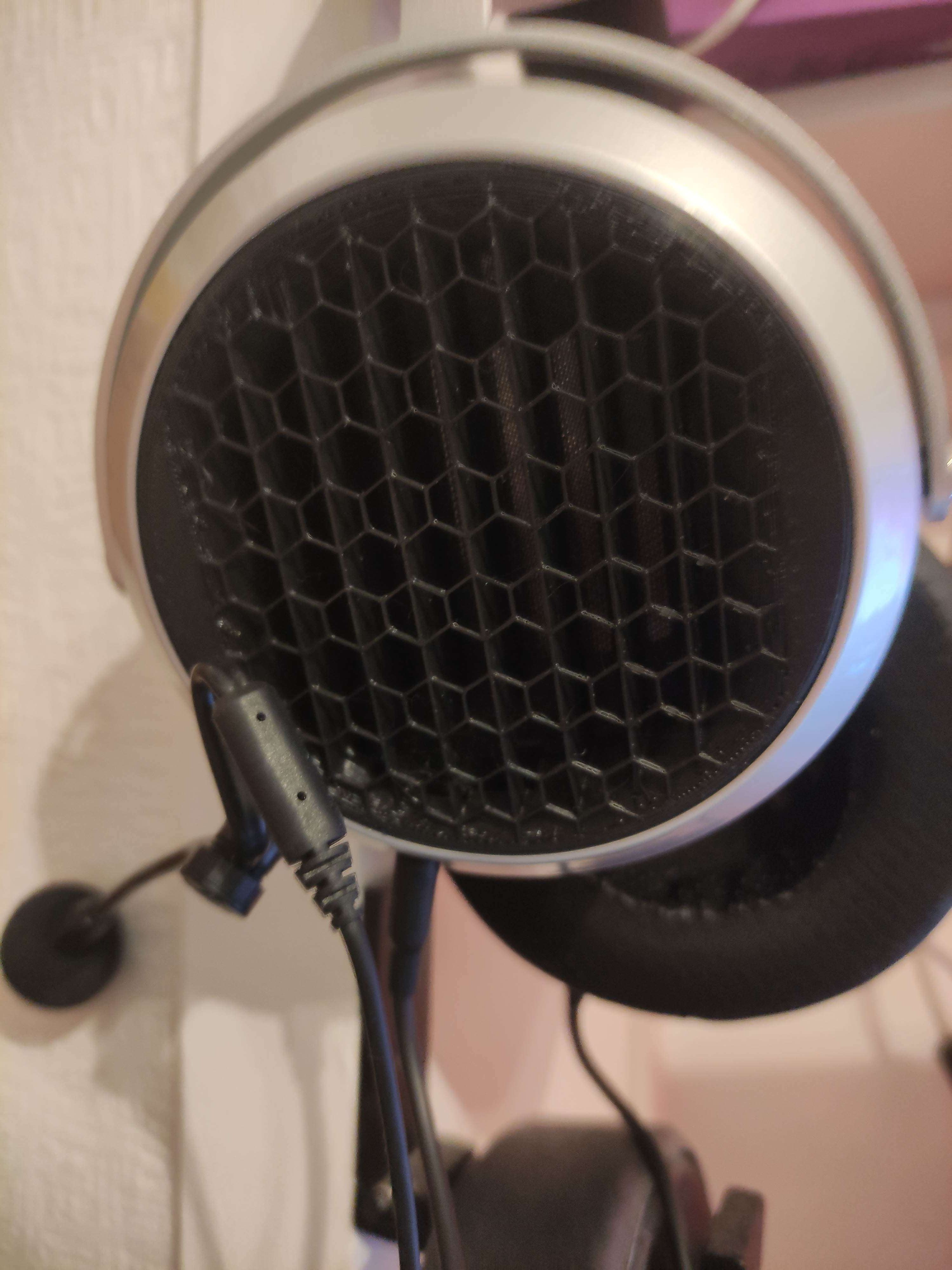

Sind trotz des rumgehüpfe vom Orca ganz gut geworden. Nur die Überhänge sind viel schlechter wie erwartet.
Klanglich hat es sich echt gelohnt.
das steht aktuell auf 0,8mm und 30mm/s
ggfs. muss ich das nochmal reduzieren.
danke für den Hinweis, hatte ich nicht mehr auf dem Schirm

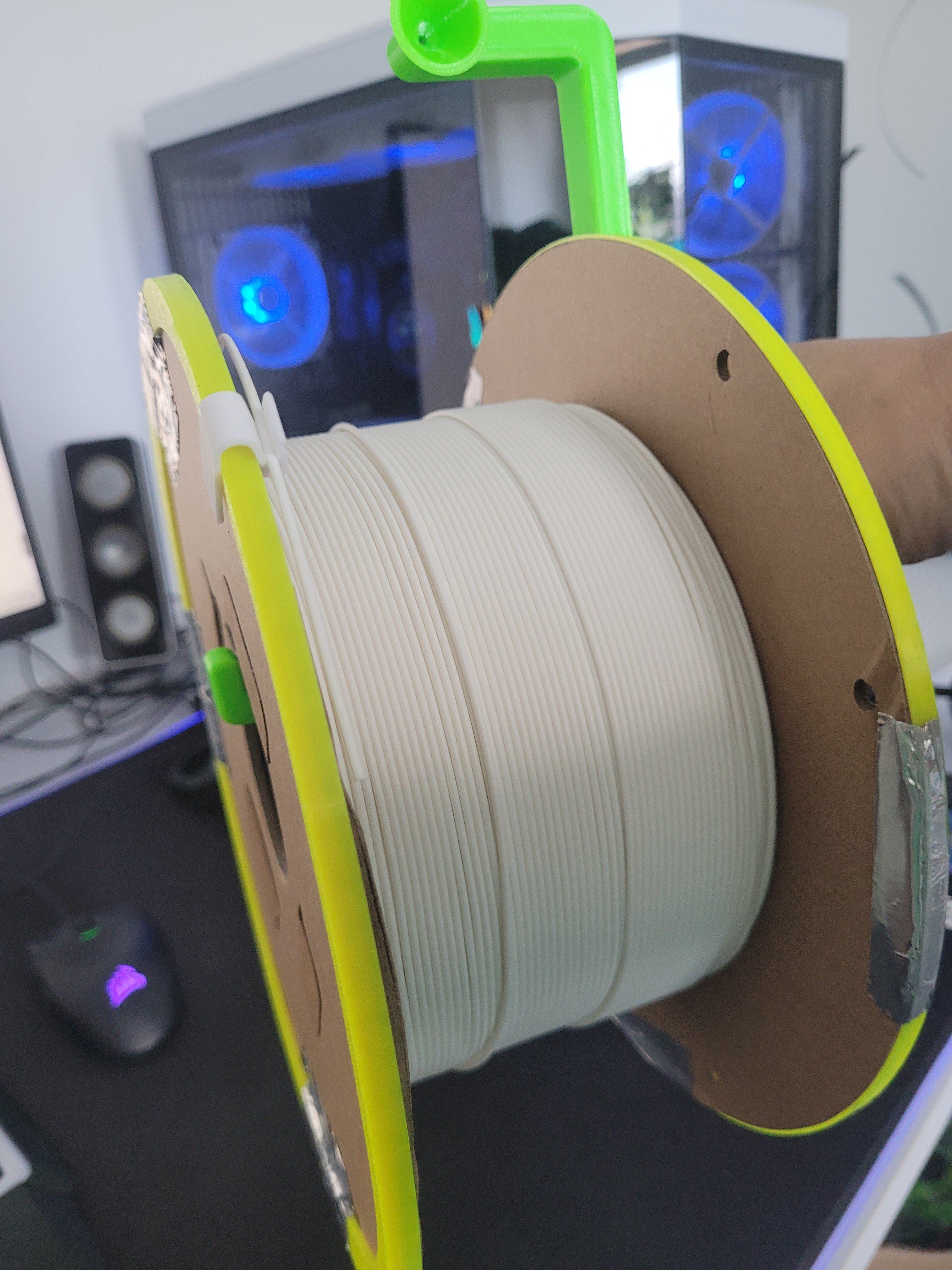

Erstmal danke für die Vorlage.
Es geht mir primär um die 2,5KG Polymaker Papprollen. Ich habe schon eine externe Vorrichtung dafür. Ich wollte gerne mal welche AMS fähig umspulen.
es gibt von Bambu Vorlagen für die Rollen... aber Umspulen muss er trotzdem.
Ebent. Umspulen muss ja trotzdem gemacht werden.
Seitlich drauf stecken und gut?
Wie gesagt, ich hatte mit der lockeren Wicklung kein Problem. Kann natürlich Zufall sein und ein gewisses Risiko, das will ich nicht absprechen.
2.5kg umspulen... ja wenns Spaß macht? :d
Ich habe mir ja die Seitenhalterung ausgedruckt. Die müsste aber 1-2 cm breiter sein. Das wird nix mit der Rolle. Außerdem muss ich dann diese gedruckten Einsätze (wie von dir) benutzen. Die Papprolle dreht da sonst nicht drauf.

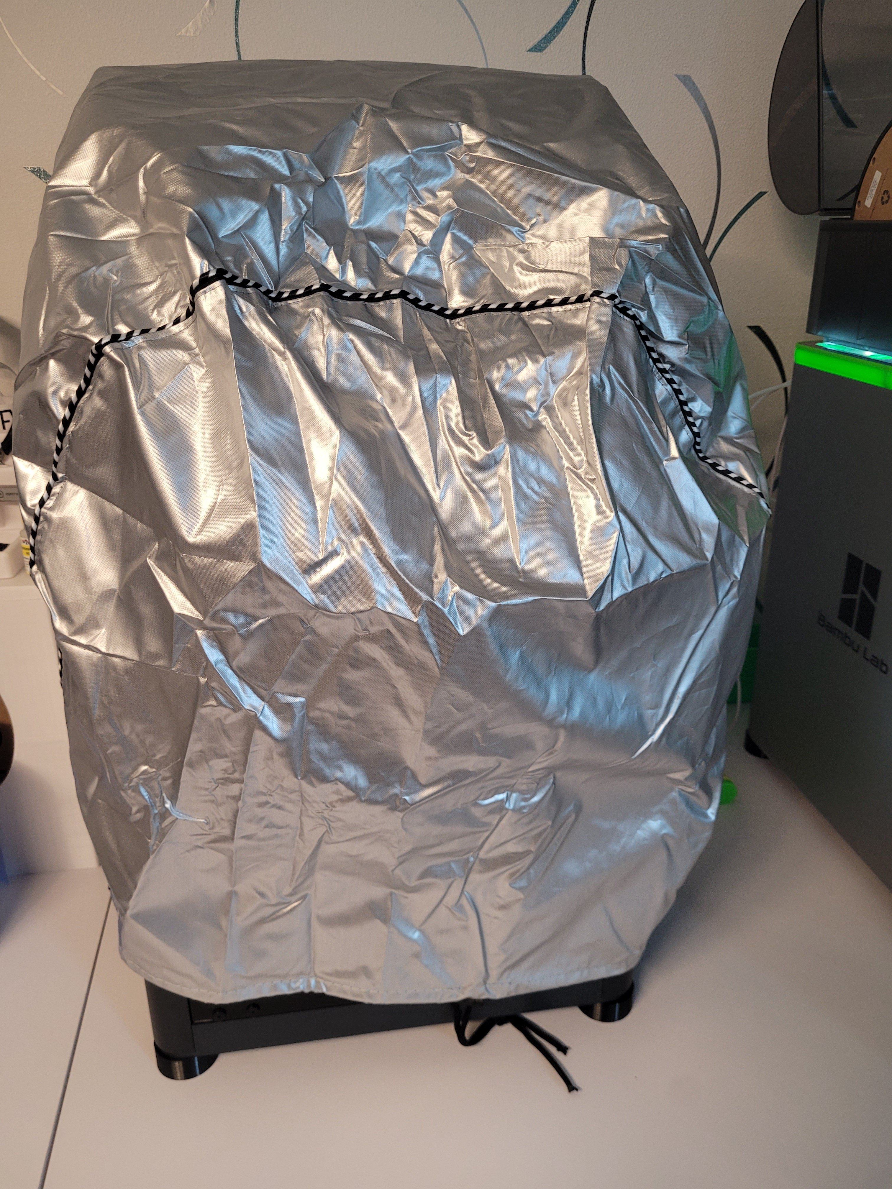

Praktischer Staubschutz für 8 Euro
Das Ding ist doch eh zu :d
