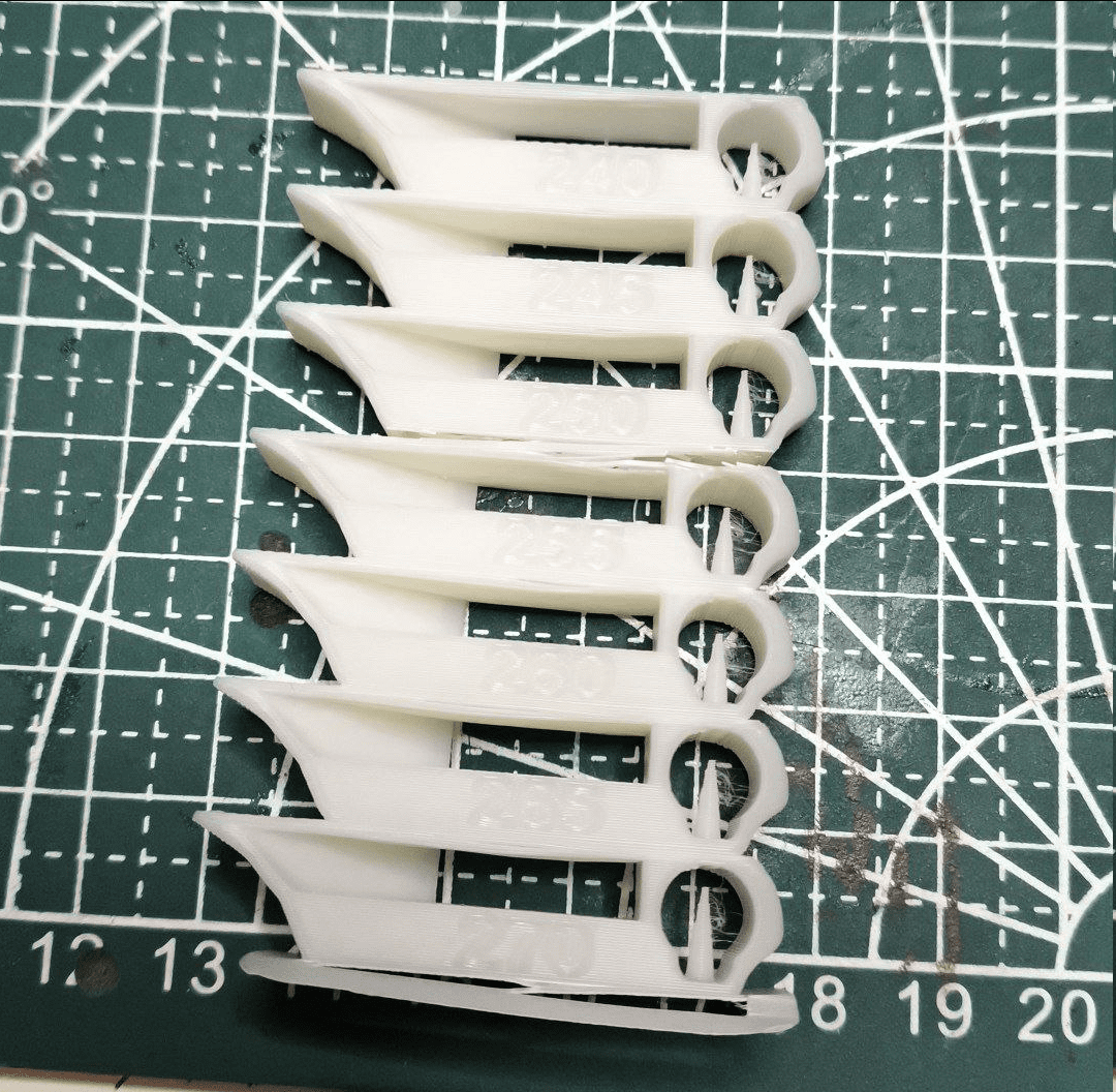

Das Jayo ABS druckt sich auf jeder Temp gleich :oops:
Hab jetzt die goldene Mitte mit 255° C genommen.
Einwende?
(könnte etwas weißer sein)

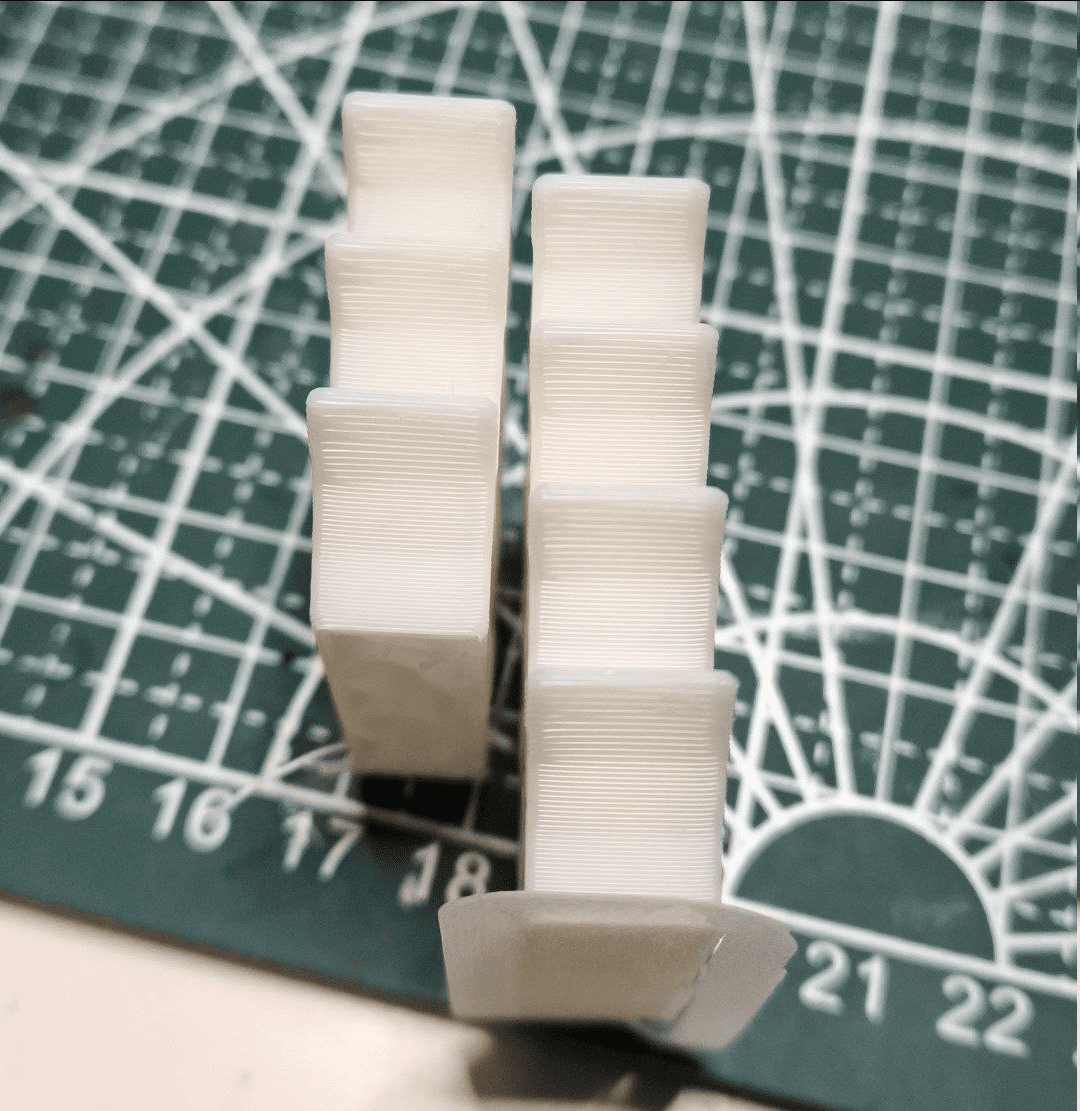

Mach Mal ein Foto vom den linken Überhängen.
Hast du das zerbrochen?
Achso, dachte das ist beim Drucken passiert 😅
Also ich habe das Sunlu ABS (was ja auch Jayo ist) immer mit 250°C gedruckt. Das Nobufil hingegen druckt sich besser mit 260°C.
Wenn ich mir so dein erstes Bild anschaue, sind da ziemlich viele härchen dran. Hast du schon die Retraction eingestellt? Wenn ja dann ist das ABS feucht, wenn nicht dann musst du die noch einstellen.
Aber sonst siehts gut aus (y)
Ich mach immer erst Temp, dann Flow, dann Retract.
Also noch kein Retract. : )
Dann passt es ja.

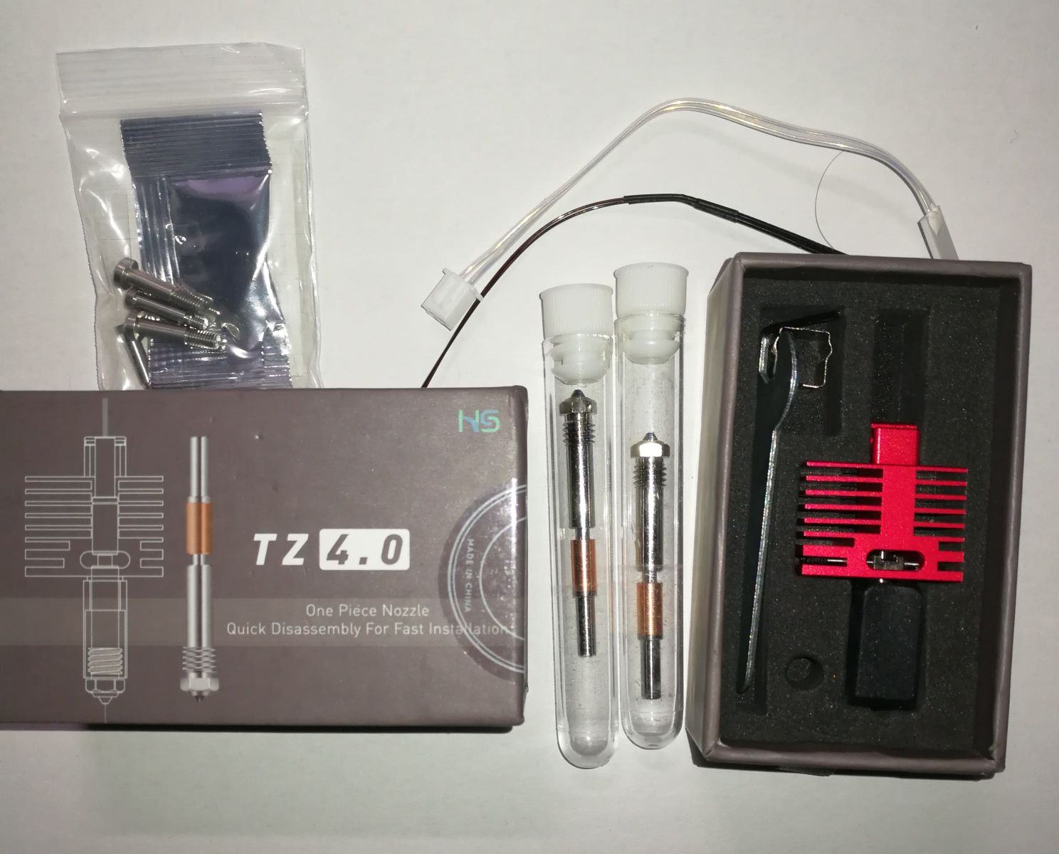

Übrigens. Seit ich das Conch wieder ausgebaut habe, läuft alles ohne Probleme. Da wird kein Filament mehr gefressen.
haste mal die Anleitung zum Conch angesehen und mal die Einstellungen verglichen
Achso, ich dachte du hättest das rote HighFlow Hotend vor dem Conch gehabt, auch TZ genannt.
