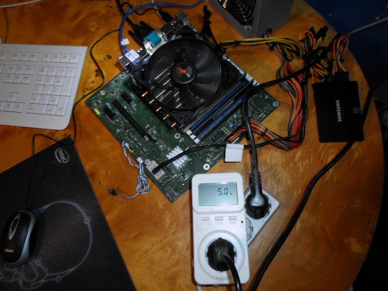

Hier nun mein erster Anlauf:
Idle: 6,2 Watt, (6 Watt ohne Sound und COM)
Last: kA
Package C-State: C8
CPU: Intel i5-7400
Mainboard: Asus H110i-Plus (ITX)
Netzteil: Corsair RM550x (2021)
GPU: iGPU
Messgerät: KD302
SSD: Sandisk X400
RAM: 2x 4 GB CrucialValue
Betriebssystem: Ubuntu Server 20.04.03 LTS (Kernel 5.4.0-96-generic)
Peripherie: Maus, Tastatur (beides USB), Monitor an/aus, ändert nichts am Ergebnis ;-)
Lüfter: 1, CPU (Boxed)

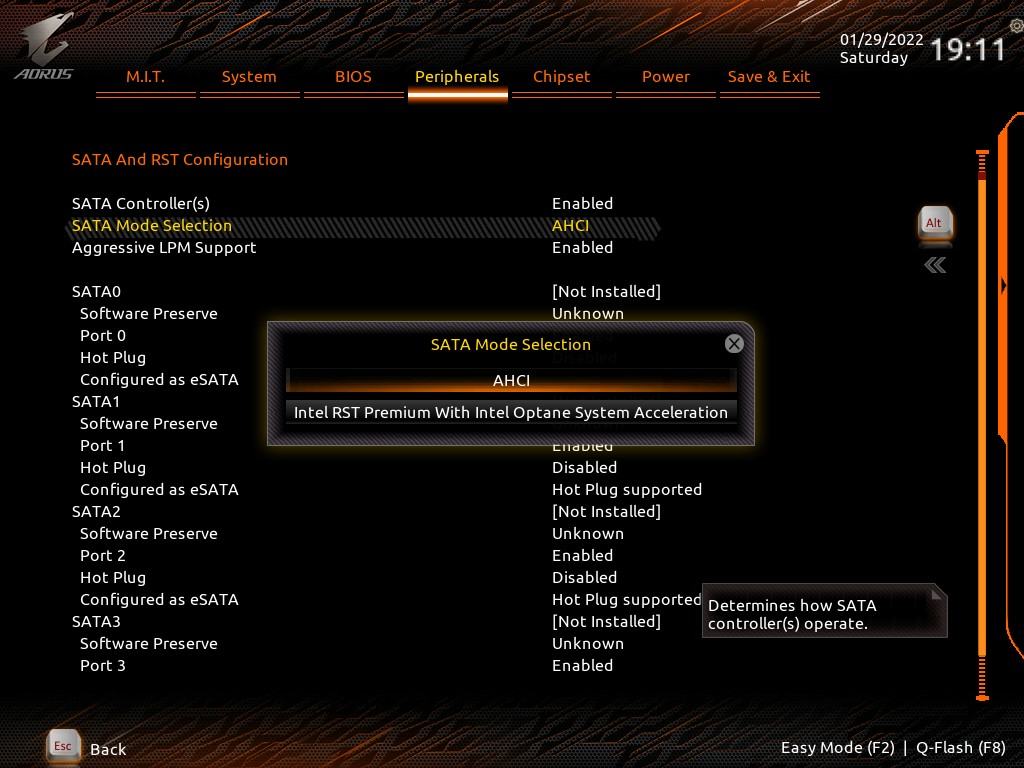

Was mir noch einfällt, sind die Bios Optionen. Dort hatten zumindest unter Linux, Agressive Sata(LPM) und ASPM usw. auswirken auf den Stromverbrauch. Mit Windows kann ich dir sagen, dass ich immer etwa 5 Watt mehr Verbrauch hatte, als mit einem optimierten Linux, allerdings habe ich auch nicht versucht Windows zu optimieren.
Der Vorteil, wenn du ein Linux hättest, welches mit powertop optimiert ist, weißt du in etwa wie viel Watt der PC verbraucht und könntest dann versuchen Windows weiter zu optimieren. Wenn du dich aber überhaupt nicht mit Linux auskennst, dann lass es lieber sein.
Ich gehe davon aus, dass bei deinem System noch etwas Einsparpotential drin sein könnte. Vielleicht machst du ein eigenes Thema dazu im Forum auf, dann kann man weitersehen.

Die von Dir angesprochene Option finde ich indes nicht in meinem Bios. Unter NVMe-Optionen ist bei mir nichts einstellbar. Und bei den SATA-Settings steht fest "AHCI".
Bist du sicher, dass bei den AHCI stettings nicht sowas aktivierbar ist? selbst bei meinem B360 Fujitsu oder B460 Gigabyte kann ich immer RST wählen.
Nein. Ist leider nicht vorhanden. Ich kann das Feld zwar anklicken, aber dort gibt es nur AHCI zur Auswahl - keine Alternative.

So, jetzt mal mein System mit Win10, das war nur zum Test, das selbe System wird dann nochmal kommen mit OpnSense
Idle: 5,8W (mit deaktivierten PCI/SATA Slots und deaktiviertem Sound: 4,0W)
Prime95: 123,8W
C8
Intel i7-9700K
Fujitsu D3643-H
PicoPSU-160XT + Leicke 156W NT
iGPU
PM231E
Gigabyte NVMe SSD 128GB
Crucial 2x8GB DDR4-2400 1.2V CL17
Win 10
Logitech K120 + Logitech Maus (Bildschirm über DVI)
Dynatron K199
