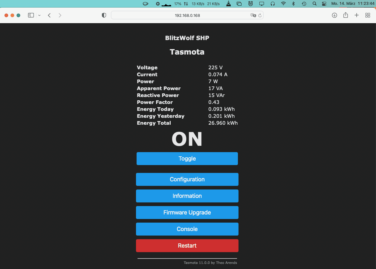

Testaufbau:
Beim Foto war Netzwerk noch nicht angeschlossen. (//Edit: Nach Anmerkung von Sassicaia sollte ich noch erwähnen das hier im Bild eine Crucial P5 NVME, unten links, verbaut ist. Die 970 Evo Plus habe ich erst später eingebaut und dann bei den Lanzeitmessungen verwendet.)
Leistungsmessung:
93W wurden über einen Zeitraum von 11h und 24min gebraucht. Das sind (93/(11x60+24))*60= 8,1W/h

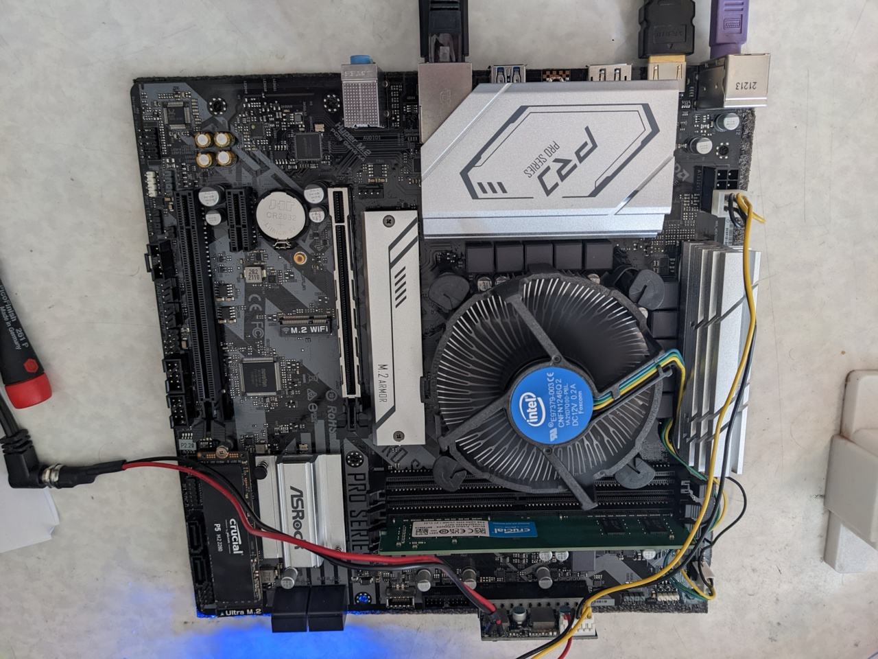

@MPC561
wie kann es sein, dass dein M.2_1, der M.2 Slot mit Kühlkörper, mit einem Comet Lake Pentium 6500 funktioniert?
Im Handbuch des ASRock B560M Pro 4 steht geschrieben: Only supported with 11th Gen Intel® Core™ Processors
Auf deinem Foto ist im M.2_2 auch keine M.2 SATA/NVME zu sehen und nur darin würde eine M.2 Samsung 970 Evo Plus laufen, da dieser M.2 über das Chipset angebunden ist, für den M.2-1 mangelt es deinem Prozessor an den Lanes, den M.2 anzubinden.
Kannst du das erklären, oder habe ich etwas übersehen?
Hi @Sassicaia ,
Im Bild ist eine Crucial P5 verbaut. Da war die neue 970 Evo Plus noch nicht angeschlossen, die wurde erst eine Stunde später vom Postboten geliefert. Ich hab erstmal die groben Bioseinstellungen mit der P5 gemacht um zu sehen wie die sich auf den Verbrauch auswirken, bevor ich die 970 eingebaut habe um Langzeitmessungen zu machen (mit den optimierten Bioseinstellungen.
Die 970 Evo Plus sitzt jetzt in dem Slot in dem die P5 auf dem Bild ist (M.2_2 im Bild unten links).
Wegen dem Gen 10 Prozessor läuft im M.2_1 Slot keine Evo 970 Plus wie Du richtig festgestellt hast.
Jetzt habe ich meinen Fehler gesehen. Unter dem M.2_1 ist der M.2 Wifi und unten rechts, wie du geschrieben hast, ist der M.2_2 der an den Chipsatz angebunden ist.

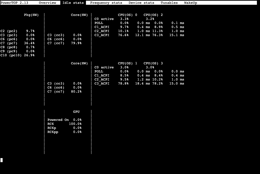

Hey, danke für eure schnellen Antworten!
@Falo999 Danke für den Hinweis mit den Platten! Das ist natürlich auch gut zu wissen. Mein Mainboard wurde explizit bei den Konfigurationen hier nicht verwendet. Allerdings das Gigabyte B460M Aorus Pro, aber wenn das so unterschiedlich sein kann, kann man danach ja nicht gehen...
@warchild Ich kenne mich mit powertop und C-States nicht aus, habe mir dazu gestern zwar lediglich mal einen Bericht durchgelesen. Die Laufwerke habe ich jetzt abgestellt und wie @MPC561 beschrieben hatte, konnte ich die Stelle für Aggressive LPM finden. Das war bereits aktiviert.
Nun habe ich mal alle Schritte wie @MPC561 beschrieben hat durchgeführt und powertop gab dabei folgendes Ergebnis aus. Der Verbrauch liegt jetzt bei ca. 17,8W... Das System war jetzt ca. 45 min. unberührt. Das Plugin für die GPU habe ich installiert, habe allerdings nichts gefunden wo ich was einstellen müsste, daher habe ich da nichts gemacht, außer der Installation. Die C-States bleiben bei C3 stehen.
Sieht doch schonmal gut aus.
Aber nach der Installation des GPU Top Plugins solltest du eigentlich in deinem Screenshot noch ein Feld für die GPU haben (siehe in meinem screenshot oben auf dem Bild links unten GPU mit Powered ON, RC6, RC6p usw.). Sprich entweder musst Du nach unten scrollen oder das laden des UHD630 Treibers via des GPU Top Plugins funktioniert nicht.
Das könnte (muss aber nicht) der Grund sein das Du im C3 hängen bleibst und nicht tiefer kommst. Mit ruhender GPU und in einem tieferen Pkg C-State könntest du nochmal min. 2 Watt sparen, ggf. auch mehr.

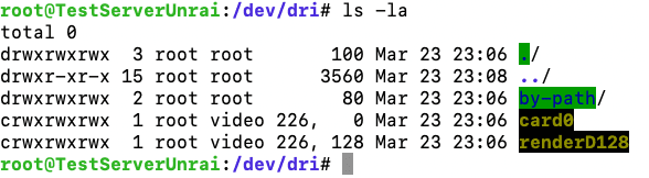

Mach mal bitte folgendes:
- Konsole aus Unraid öffnen
- cd /dev/dri
- ls -la eintippen
Dann solltest du folgendes sehen:
Sprich card0 und renderD128 sollten da sein. Wenn nicht ist der Treiber nicht installiert.

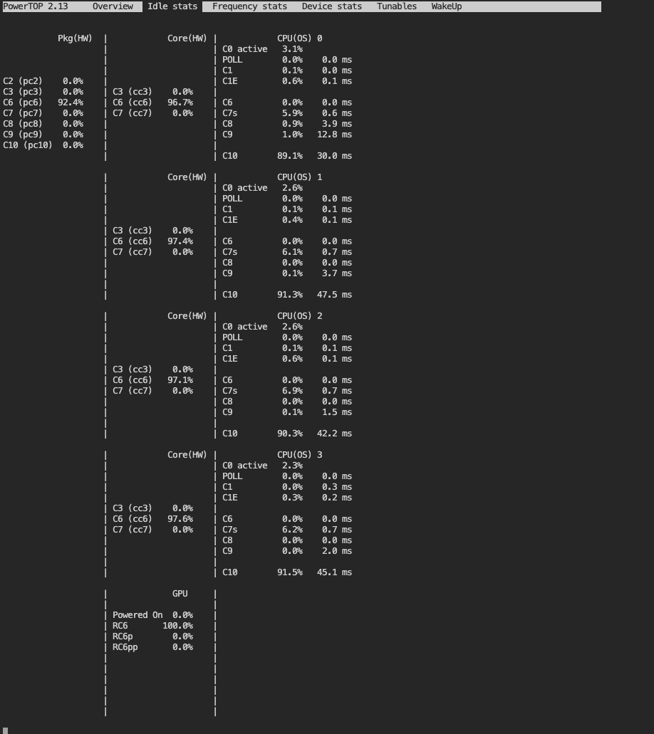

Wenn es aber da ist bitte noch folgendes tun:
- Konsole öffnen aus Unraid
- chmod -R 777 /dev/dri
- chown -R nobody:users /dev/dri
- reboot und nach reboot ein powertop aus der Konsole um zuschauen ob da jetzt auch das enthalten ist:
