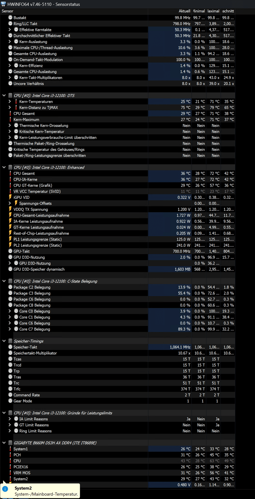

So das System läuft, mit zwei 120mm Lüftern im System und Windows 11 komme ich leider auf ca. 30W im Alltag Idle (laut Strommessgerät), wenn ich extra auf einen Monitor schalte und ihn etwas einpendeln lasse komme ich so auf ca. 21-22W mit ner alten 2TB HDD, die kann ich bei Bedarf mal abschalten.
Nochmal folgende Hardware, Netzteil ist dieses hier ein 450W Gold, mein altes i3 Haswell System kam auf ca. 21W im Idle ich meine mit Optimierung sogar etwas weniger war aber auch ein Basis Intel Mainboard.
Finde das etwas viel, dafür das noch kein XMP aktiv ist.
Soll ich die C-States vom Mainboard wählen lassen oder es auf C10 stellen, die einzelnen hab ich jeweils von Auto auf aktiviert gestellt nur das wählen nicht, habb es jetzt mit den 21W mal testweise auf C8 gestellt.
Für valide Werte muss ich wohl eh noch etwas umstellen und testen.
Aber wie erkenne ich unter Windows ob er jetzt vernünftig in die States schaltet, bei dem Screenshot unten gibt es ja in HWinfo kein C10 z.B.
Ich wollte den Onboard Sound abschalten aber dann ging irgendwie auch der HDMI Ton nicht mehr.
Edit: Muss man jetzt wirklich schauen welchen M2 Slot man bestückt, für die C-States, hatte hier im Thread dazu etwas mitbekommen.
Allgemein sind die Gigabyte DS3H Borads schon in so machen Test mit extrem schlechten VRM und Temperaturen aufgefallen weil da halt wirklich das billigste vom billigen verbaut ist.
Deswegen wundern mich die schlechten Verbrauchswerte auch nicht und ich rate auch immer minimal zur Gaming X Serie bei Gigabyte.
Das selbe ist auch bei anderen Herrstellern zB: bei MSI darf man eigentlich erst ab er 'Pro XXX-A' Serie kaufen die deutlich billigeren 'PRO XXX-E' oder 'PRO XXX-P' sind halt auch kaputtgespart worden.
Das ist halt ein grundsätzliches Problem bei AM4/Sockel 1200 gabe es auch bei den 100€ Einsteiger Boards durchaus gut brauchbare dabei,
aber bei Sockel1700 sind eigentliche alle MB unter 150€ so schlecht das man nur von ihnen abraten muss.
(inzwischen gilt das gleiche auch für AM5)
Und wenn das MB jetzt wirklich 10 Watt mehr gebraucht sind das in 4 jahren 24/7 Nutzung mal eben 105€ Stromkosten mehr...
muss mal genau beobachten, das alte Board konnte ja auch kein 4k 60Hz etc, jetzt gerade bin ich ohne Bildschirm bei ca. 21W wenn er dann wirklich im Idle läuft, mal sehen wie es ohne Platte ist.
Modern Standby bringt für mich nur Nachteile
Hast du als Administrator (CMD) Eingabeaufforderung powercfg /h off mal versucht?
Falls das nicht zum Ziel führt, kannst du Administrator (CMD) Eingabeaufforderung powercfg /h on wieder herstellen
Habs jetzt mit ausgeschaltetem Bildschirm - 5min Bildschirm Aus im Menü ist er zumindest wenn nur online aber nicht in Nutzung bei ca. 16W gerade und mit Bildschirmen, WQHD und UHD 60Hz bin ich bei ca. 21W - bei einem Bildschirm WQHD leicht schwankend grob 17-18W - Lüfter jetzt so geregelt das diese erst anspringen bei höheren CPU Temps damit mir die Anlaufphasen etc. der HDD nix versauen hat die jetzt erstmal keinen Strom mehr, die 30W lagen aber nicht an der HDD waren eher andere C-State Settings jetzt gerade müsste ich C8 drin haben schaue ich aber nochmal.
Wie sehe ich denn am besten das aktive C-State und war da jetzt etwas dran das man auf den richtigen M2 Slot achten muss, SSD ist eine alte 1TB Samsung 960 EVO.
In HWInfo ist die Statistik unter CPU[#0]: ... C-State Belegung. Demnach scheint er bis C8 runterzukommen, das ist auch das Maximum bei aktivem Bildschirm. Soweit alles gut.
Dein NT ist wohl untenrum nur so mittelmäßig effizient (82,27% bei 10% = 45 W laut 80Plus-Datenbank), da kann das mit 17-18 W schon hinkommen, zumal du ja auch relativ viel RAM da drin hast. Interessant wäre noch der Mehrverbrauch, sobald du XMP aktivierst, 2133 CL15 ist ja dann doch etwas mau. Wenn du ganz neugierig bist, kannst du auch testweise mal einen Riegel rausnehmen.
Welche Datenbank ist das denn, hab Alternativ noch ein Be Quiet E10 500W CM übrig.

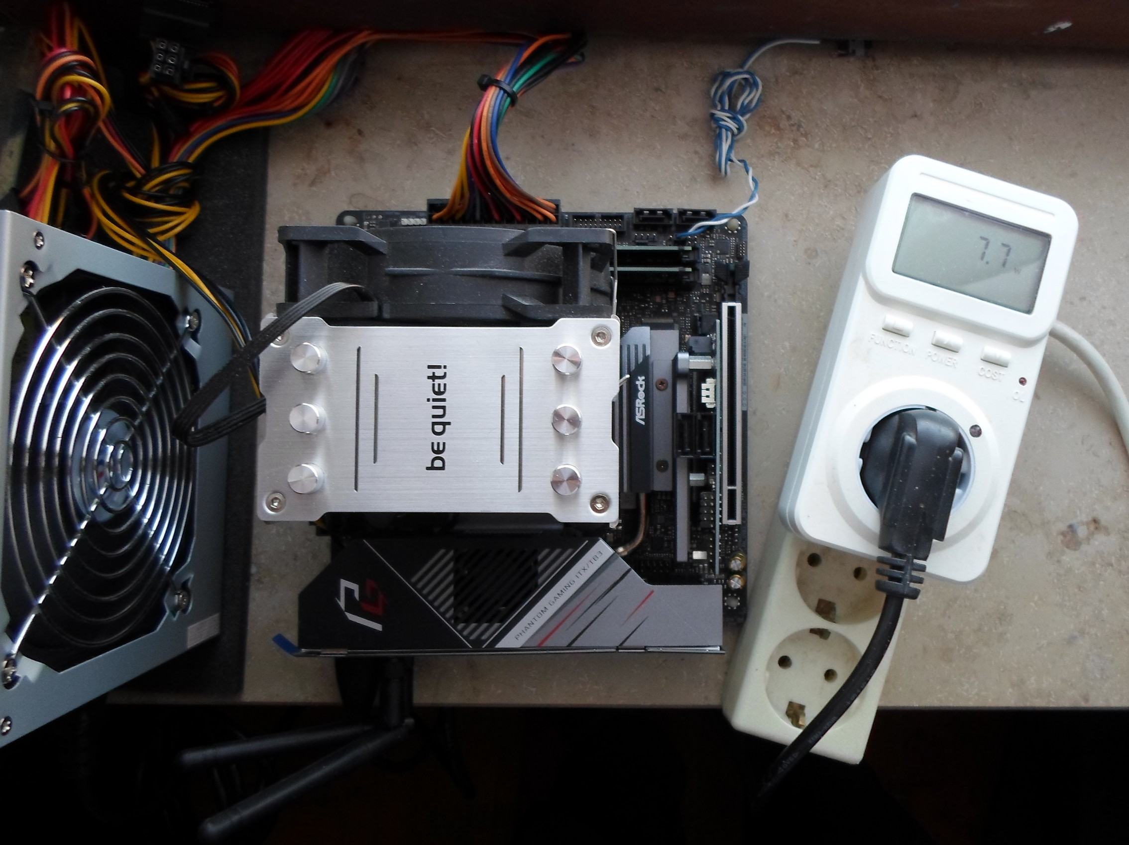

Habe vergangene Woche noch ein ultra-günstiges Z490 ITX im Mindstar geschossen, weil mein alter i7 10700k zurzeit arbeitslos war. Geräuschkulisse nahezu 0 und trotz Leistungsreserven sehr genügsam.
Board: Z490 Phantom Gaming-ITX | TB3
Prozessor: Core i7-10700K
Grafik: Intel® UHD-Grafik 630
Arbeitsspeicher: G.Skill DDR4 3200 2x 8GB Samsung Die
Datenträger: Samsung SSD 980 500GB, M.2 + Samsung SSD 980 1TB, M.2
Netzteil: LC420-12 V2.31 ATX (22€, läuft seit 2017, hält allen brand-bashings stand und ist im low idle extrem sparsam):ROFLMAO:
Konnektivität: Wi-Fi 6 (WLAN 802.11a/b/g/n/ac/ax, 2x2, Intel AX201), Bluetooth 5.2 @Mikrotik cAP ac
Konnektivität: 1x 2.5GBase-T (Realtek RTL8125BG) + 1x Thunderbolt 3 (40Gb/s) enabled + 1.6 Watt: 9.7W | 9.3W (Wlan/BT enabled)
Konnektivität: 1x 2.5GBase-T (Realtek RTL8125BG) + 1x Thunderbolt 3 (40Gb/s) enabled Idle: 8.9W | 8.5W aber Wi-Fi 6 (WLAN 802.11a/b/g/n/ac/ax, 2x2, Intel AX201), Bluetooth 5.2 disabled
Idle: 8.1W DPMS (Monitor on)
Idle: 7.7W DPMS (Monitor standby)
Last: ~182W Prime
Peripherie: Tastatur/ Maus Rapoo 9300M via USB Dongel, Dell S2421HS
Package C-States C8 bis C10
Messgerät: Profitec KD302
Kühler: Pure Rock Slim 2
Betriebssystem WIN 10 22H2 Build 19045.3031
Bios: sämtliche Energieoptionen ASPM, Package C-States etc. optimiert
Deaktiviert: 1x 2.5GBase-T (Realtek RTL8125BG) zugunsten Wlan
Wenn ich 1x 2.5GBase-T (Realtek RTL8125BG) aktiviere, dann braucht man das Wlan und Bluetooth nicht, das hält sich im idle die Waage. Solange ich da noch optimiere, brauch ich Zugriff auf das Bios, daher der USB Dongle, sobald ich das Gefühl habe, das war es jetzt, kommt der USB Dingle weg und die Rapoo läuft via Bluetooth. Der letzte Schliff bringt nimmer viel. :-)
Ich aktiviere das 2.5GB Lan bei Gelegenheit und deaktiviere das Wlan/BT und ergänze oben. (y)
