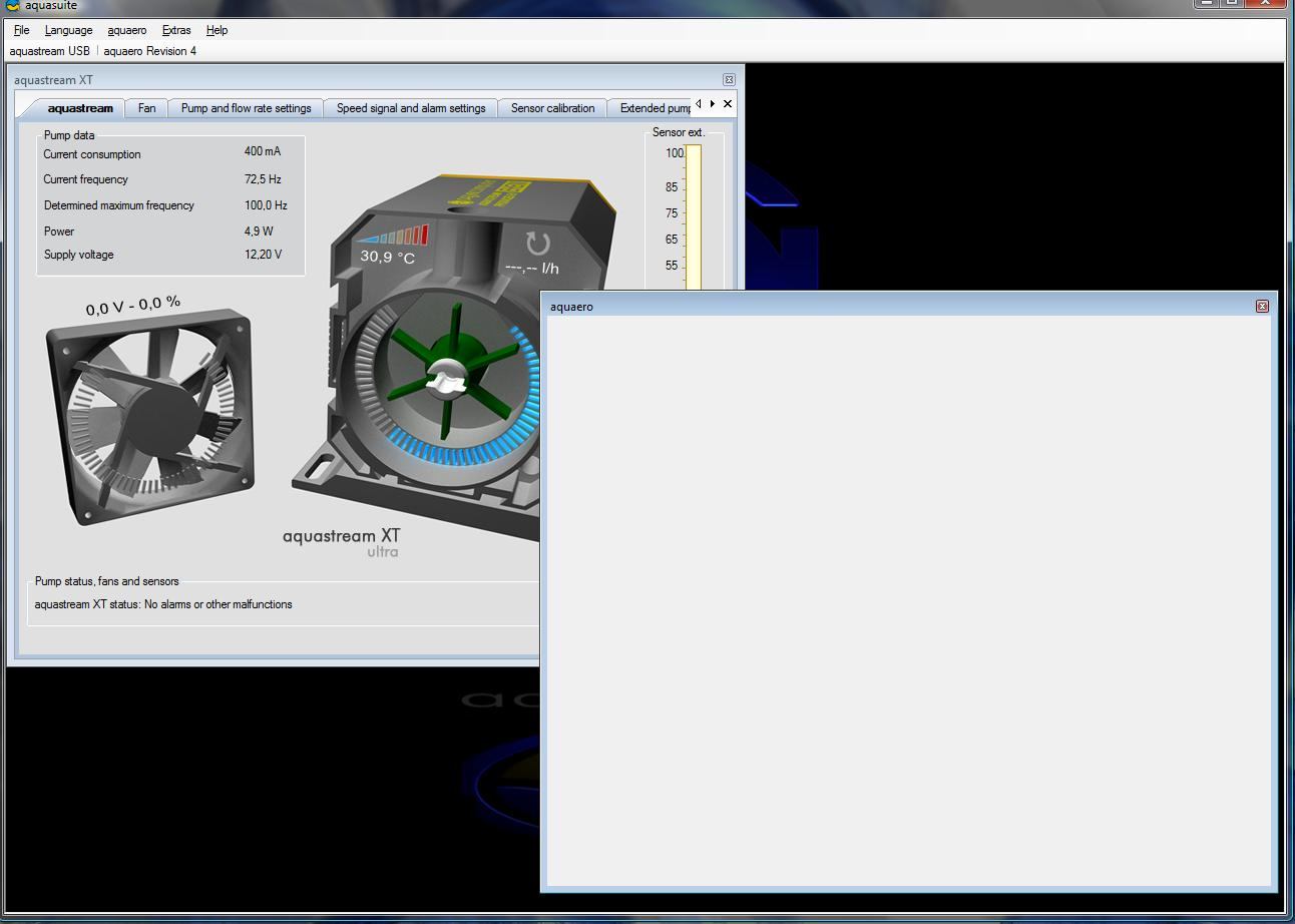

HallO! Auf einmal als ich eben Aquasuit geöffnet habe zeigt er mir im überordner Aquaero nichts mehr an - siehe anfgefügtes Bild.
Restart des Computers hilft da nichts.
MfG
Mach beim Reiter Aquaero "Fenstereinstellungen zurücksetzen".
