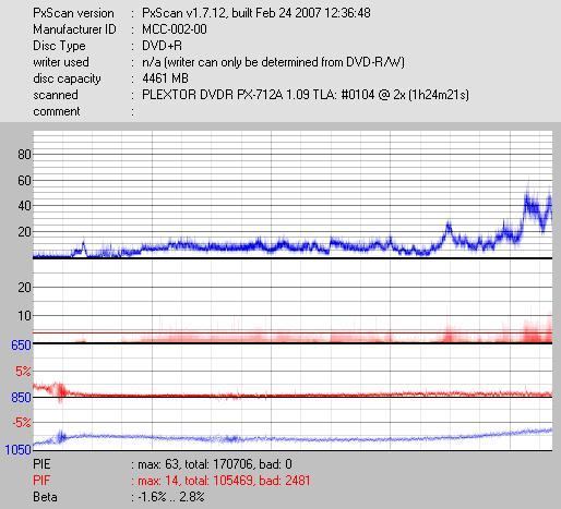

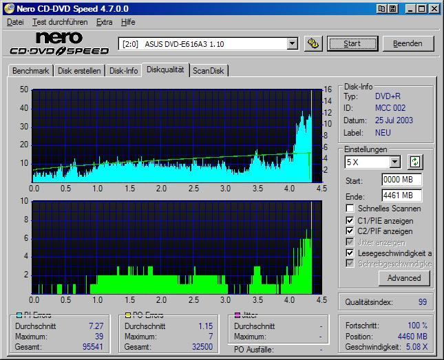

Jedenfalls im groben sehe ich da, das der Nec total untauglich zu scannen ist. Der Plextor mehr Fehler als der Asus meldet, kann aber damit zusammenhängen, das der Plextor das schlechtere Leselaufwerk ist und empfindlicher auf die nicht ganz gute DVD reagiert. Wobei die Kurven ähnlich sind. Als Gegentest brenne ich nochmal heute oder morgen ne neue, die vom Plex ist unten angefügt.

Der Plextor Scan wird definitiv eher hinkommen als der ASUS Scan, der wohl deutlich zu gutmütig ist. ;)
Wie gesagt, der Plextor ist nummal scheinbar ein schlechteres Lesegerät - weswegen er ja der ideale Scanner ist, bzw. auf diese DVD empfindlicher reagiert, als das Asus DVD-Laufwerk. Möglich das es mit einem LiteOn ähnlich ausfallen würde, kann ich aber nicht beruteilen das ich son Teil nicht hier habe um die die selbe DVD auch darin scannen zu können. Ich denke mal ich brenne nochmal ne neue, und vgl. den Plex und den Asus nochmal. Dann wird man sehen.

Ein LW muss aber nicht zwigend ein schlechtes Leselaufwerk sein um nen guter Scanner zu sein. Die aktuellen LiteOns scannen ja auch gut, haben aber ne sehr gute Fehlerkorrektur.
Der ASUS Scan sieht eh etwas komisch aus, da er einfach "ungenau" scannt. ich glaube kaum das an der einen Stelle konstant immer 2PIF sind.

Ich meinte ehr, was für mich logisch ist das ein DVD-Brenner oder DVD Leser mit sehr guter Fehlerkorrektur durchaus weniger anzeigen kann, als eines was empfindlicher reagiert. Sei es jetzt auf einem schlechten Brand, oder Fehler durch Kratzer, Fingerabdrücke etc.
Daher wäre es für mich nicht unlogisch, wenn so ein Laufwerk beim scannen bessere Ergebnisse anzeigen würde, als ein Laufwerk was mit dem Medium Probleme hat. Hätte z.b das LiteOn Asus-Werte angezeigt, hätte man ihn quasi ebenfalls dafür als unbrauchbar gewertet.
Daher schätze ich die Fehlerkorrektur des Asus höher ein, als die es Plextor PX-712A.
Aber da wir ja im Idealfall mit frisch gebrannten Medien testen, muß der Test eh wiederholt werden, sollten beim 2 Test dann die Werte des Asus und Plextor ähnlich sein, bestätigt es das er als Scanner für frisch gebrannte Medien durchaus geeignet sind. Falls nicht, für den Zweck dann nicht zu gebrauchen ist. Und für alte Medien, kann man dann immernoch auf einem Plex zurückgreifen.
@Zidane:
Das ist auch durchweg richtig. Ein Laufwerk mit sehr guter Fehlerkorrektur kann weniger anzeigen, muss aber nicht.
Beispiel:
Mein ROM zeigt bei CD Scans nur Mist (viel zu gutmütig, taugt da halt einfach nichts). Der LiteON CD Brenner dagegen taugt einigermaßen zum CD scannen.
So, nun denkt man die Fehlerkorrektur ist beim ROM besser. Ist sie aber nicht. Ich hatte schon CDs die das ROM nicht mehr lesen konnte, der Brenner hat es aber problemlos geschafft.
Wenn die Firmware halt einfach kacke ist und beim Scannen Mist ausgegeben wird, dann wird halt Mist ausgegeben. :fresse:
Das die Firmware erheblichen Einfluß auf die Scanergebnisse hat ist ja auch nicht von der Hand zu weisen. Samsung Brenner haben auch nen Mediatek, sind aber trotzdem miese Scanner. Pio und NEC scannen trotz gleichem Chipsatz unterschiedlich. BenQs haben je nach Firmware andere Ergebnisse gebracht. Mein ROM taugt nur mit den ersten 3 FWs zum Scannen. Die FS0J ist crap dazu (8x außen vor).
Stimmt und das zu Recht.
Das ASUS Ergebnis ansich sieht komisch aus. Wenn PIFs kostant da sind, dann schwanken die auch und bilden nicht einfach nen mehrere cm langen "Klotz". Wenn die Disc direkt nach dem Brennen im Plex sehr gut aussieht, wird sie im ASUS noch besser aussehen.
Weiß jetzt gerade nicht wie ich das sagen soll .. aber wenn nen Laufwerk zu gutmütigt scannt, dann macht es das bei ner zerkratzten DVD genau so wie bei ner frisch gebrannten.
Wenn das Laufwerk eine "schwache" Fehlerkorrektur hat _und_ die FW zum Scannen gut geeignet ist, dann hat man einen wirklich guten Scanner. Dazu dürfte dein 712 wohl zählen. ;)
