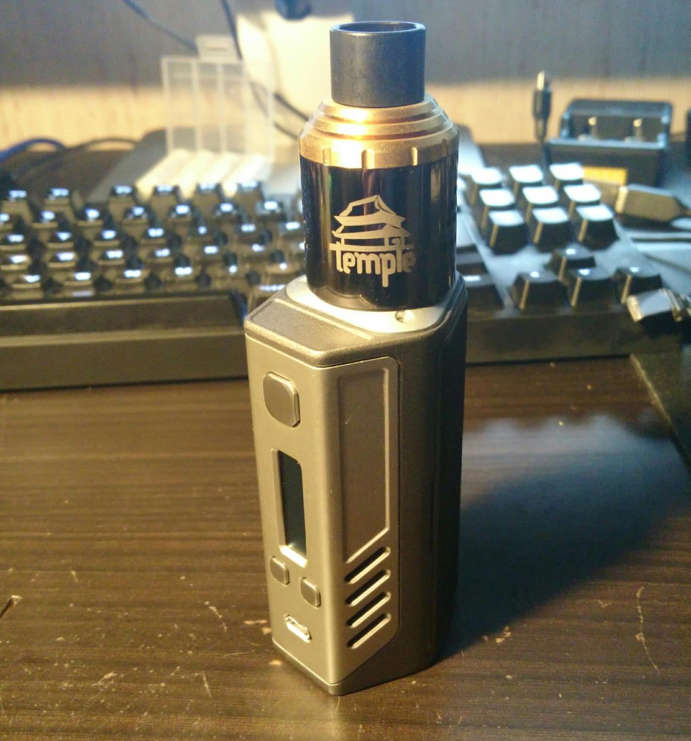

Meine Lost Vape Triade und der Temple RDA aus China sind jetzt auch endlich angekommen, ist eine echt schöne Kombi!
Mit parallelen Alien wires, 7 Windungen mit 3,5mm ID komm ich jetzt auf ca 0.35 Ohm raus, läuft bei 160W wunderbar.
Beim nächsten mal werd ich 5mm ID versuchen, Platz ist ja genug

Wenn du einen Tank willst, Limitless Plus. Ansonsten bin ich sehr angetan vom Temple RDA (hier ein Clone) angetan, da hast du ohne Ende Platz für dicke Coils, hängt aber bei den meisen ATs etwas über.
Coils: Den fettesten Draht den du finden kannst, z.B. sowas, und dann schauen dass du damit möglichst große Coils baust.
Was auch gut geht ist zwei Stücke Claptondraht zu nehmen und die zu vertwisten
