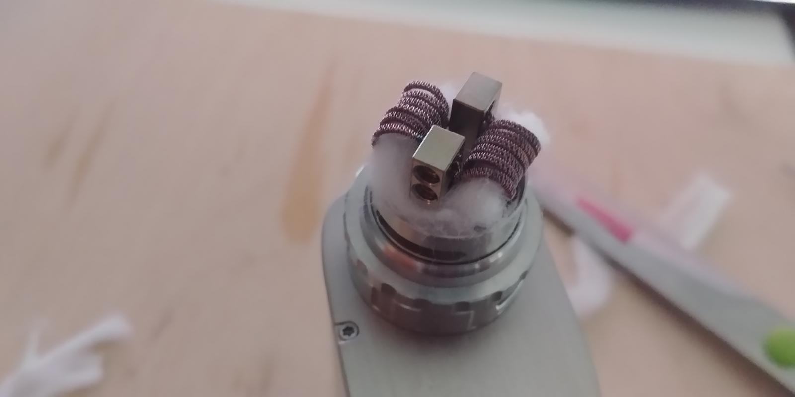

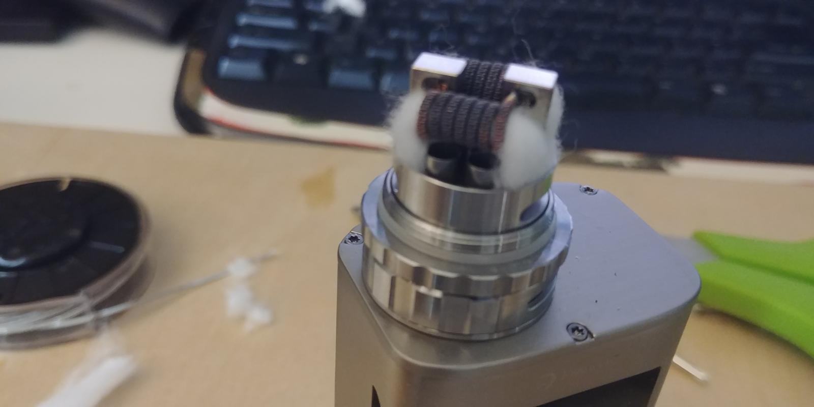

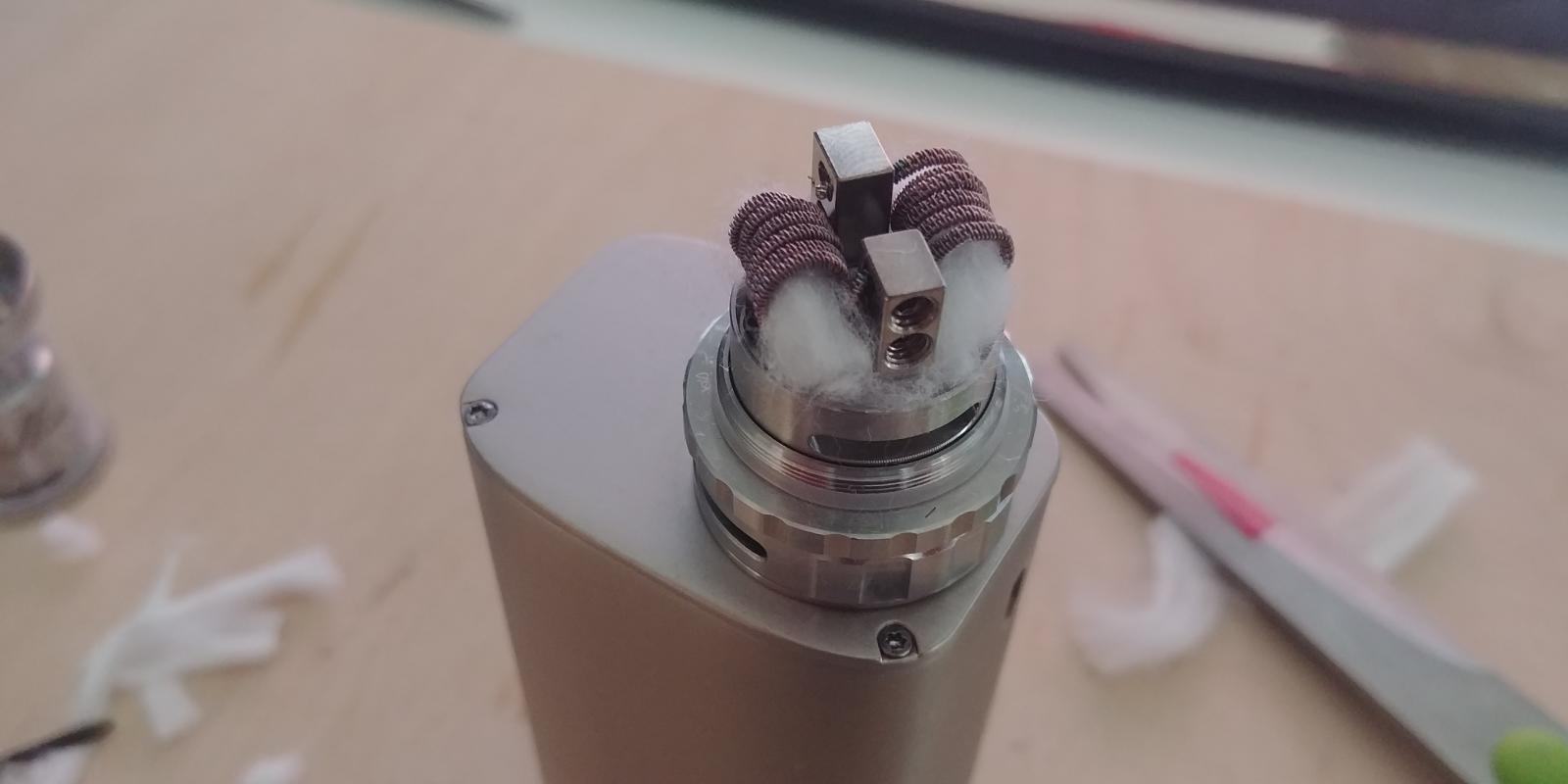

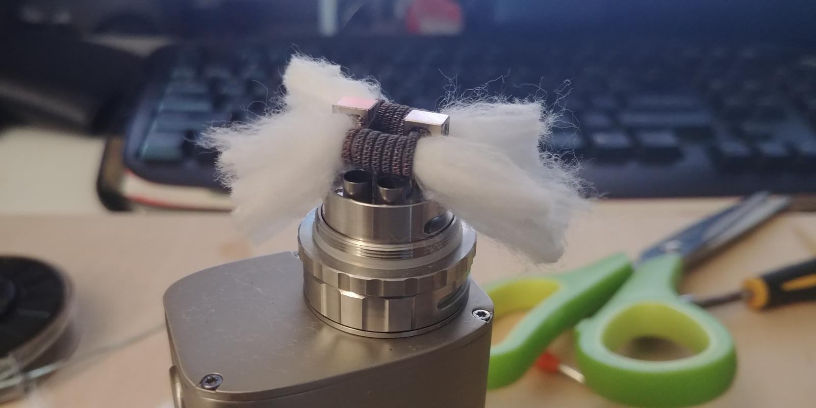

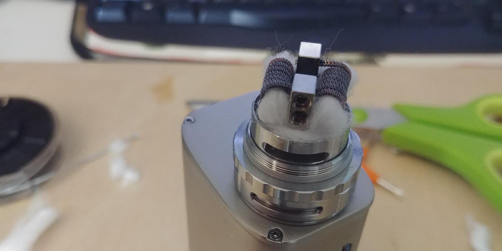

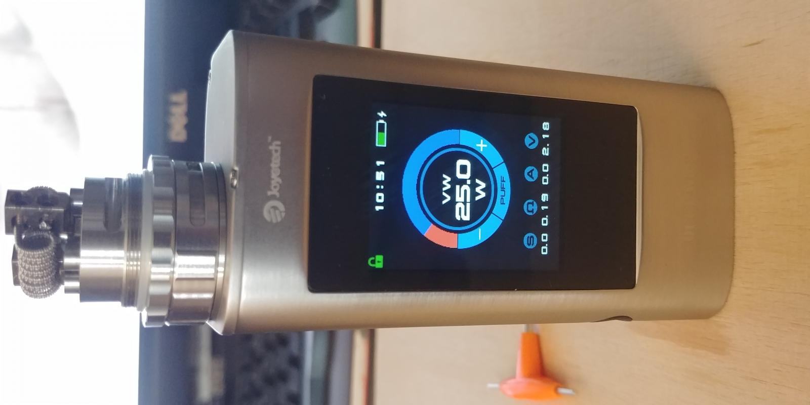

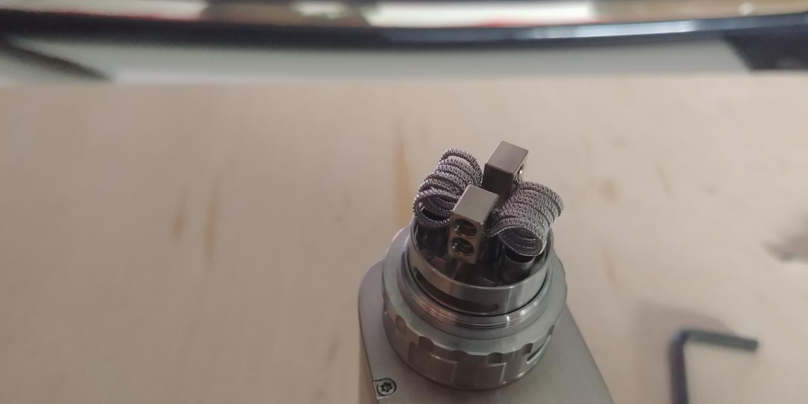

Bin wohl zu blöd zum wickeln, kokelt richtig eklig und sifft den tank leer in 2 Minuten. Hab schon drei mal die Coils und Watte gewechselt, aber jedes mal schmeckt das richtig scheusslich und hatte schon dry hits dabei obwohl der tank halb voll war. Er läuft aus diesem Schacht ganz unten aus. Jemand tipps?
Der Verdampfer ist ein Griffin 25 Plus den ich vorhin gekauft habe Watte ist Bacon und Coil sind SS Stager Fused die ich amateurhaft aber nach besten willen gedreht habe. Bin halt anfänger. ^^
Kuck Dir am besten mal ein paar Tutorials bei Youtube an.
Sieht für mich (und ich bin nun wirklich nicht so fit wie man anderer hier) so aus als wäre die Coil zu groß im Durchmesser.
Ausserdem ist die Coil viel zu "Durcheinander", das sollte etwas akkurater und gleichmäßiger sein, hierdurch kommen wahrscheinlich auch die Dryhits zustande.

Der Griffin heißt nicht umsonst im Volksmund "Siffin" ... nebenbei hast du a) (viel) zu wenig Watte im Coil und b) zusätzlich dazu noch zu wenig Watte in den Liquidtaschen...
Edit: Nebenbei fällt mir auf das die Windungen nicht gleichmäßig sind, mal eine mit größerem Durchmesser, mal eine mit kleinerem - so wird das nix.
Ist sowieso als Anfänger bisschen Fragwürdig direkt mit Kunstcoils anzufangen und dann gleich auch noch nen Dualcoiler. :confused:
Edit2: Darf man erfahren wer dir das empfohlen / aufgeschwatzt hat? Den würde ich gerne mal kennenlernen. :wink:
Hole dir erstmal nen vernünftigen Singlecoiler ala' Lemo 2 (damit habe ich angefangen) oder Serpent, Serpent Mini, Merlin RTA oder halt nen anderen Singlecoiler mit gutem Deck.
Dazu dann erstmal normalen 0.4er oder 0.5er Kanthal/SS304/SS316 Draht.
Damit kannst du üben und überhaupt erstmal verstehen wie das ganze funktioniert und wie viel Watte du für welchen Durchmesser benötigst.

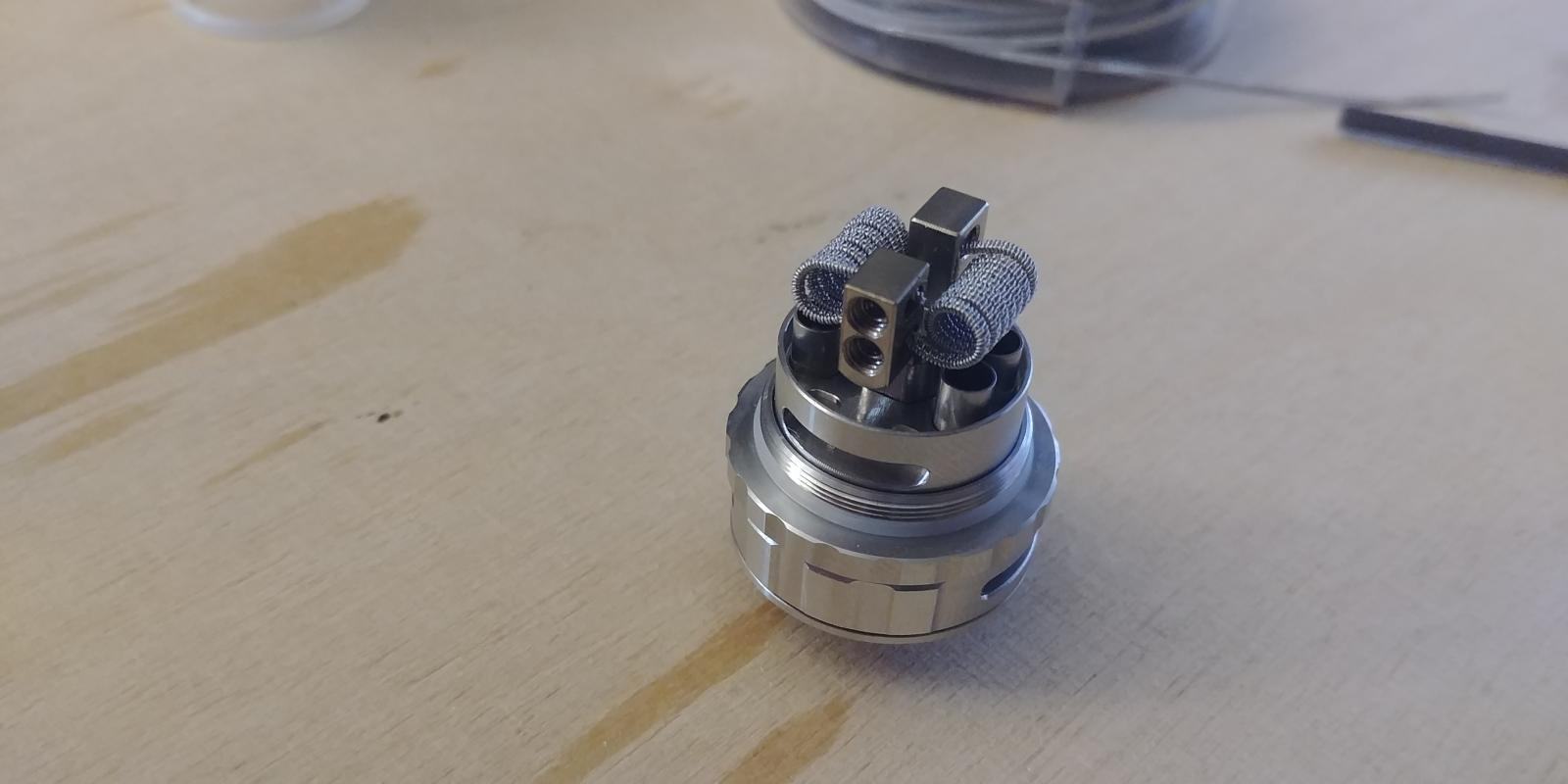

Danke deine Tipps haben mir geholfen, kein Kokeln mehr und Geschmack ist auch da, aber er läuft irgendwie trotzdem aus. auch wenn er einfach nur rumsteht. Kann das Problem mit ner Dichtung sein?
Edit : Ja hab aufgepasst wegen den Löchern. Aber wie muss ich eigentlich die drei Düsen einstellen?

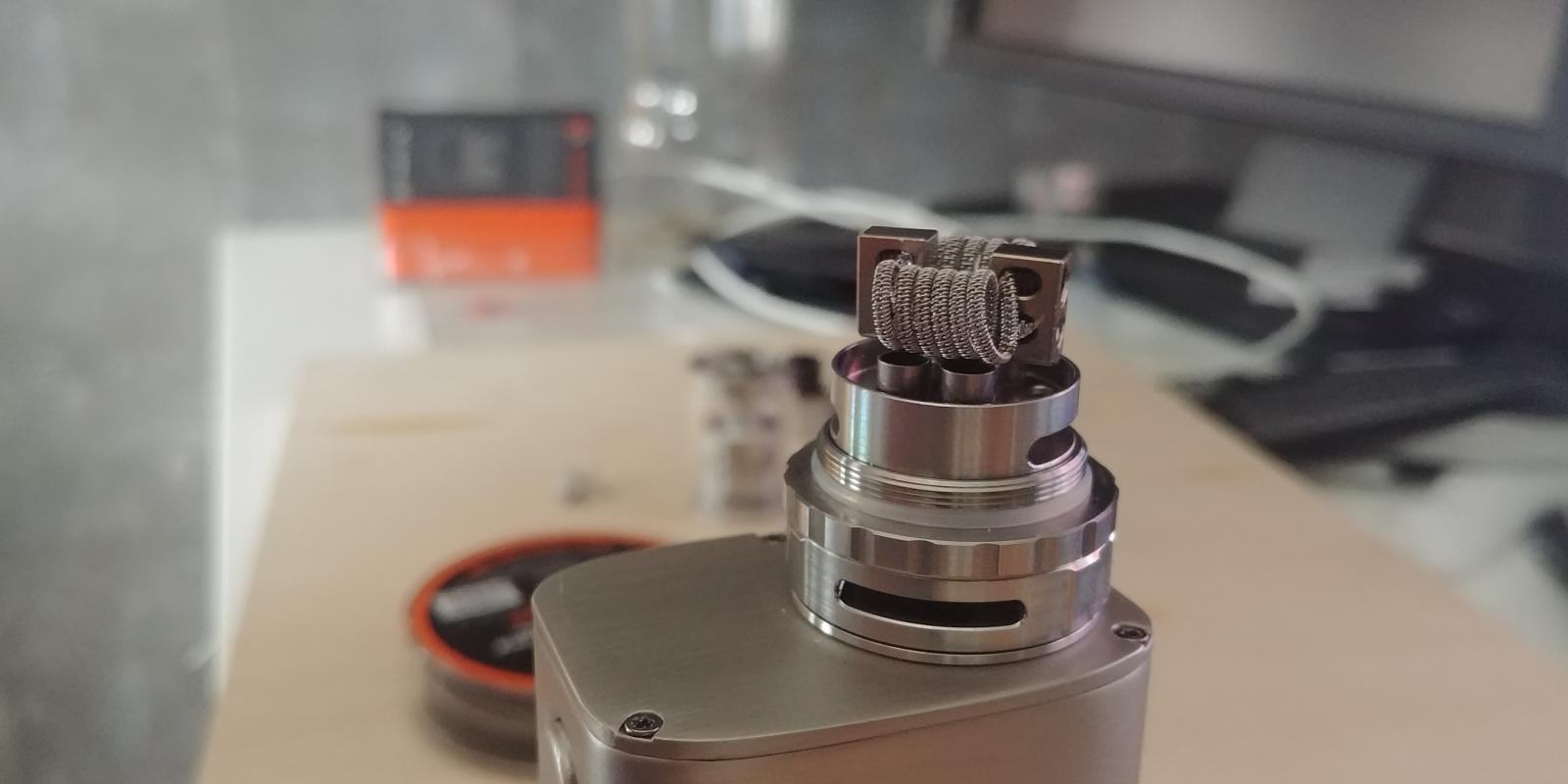

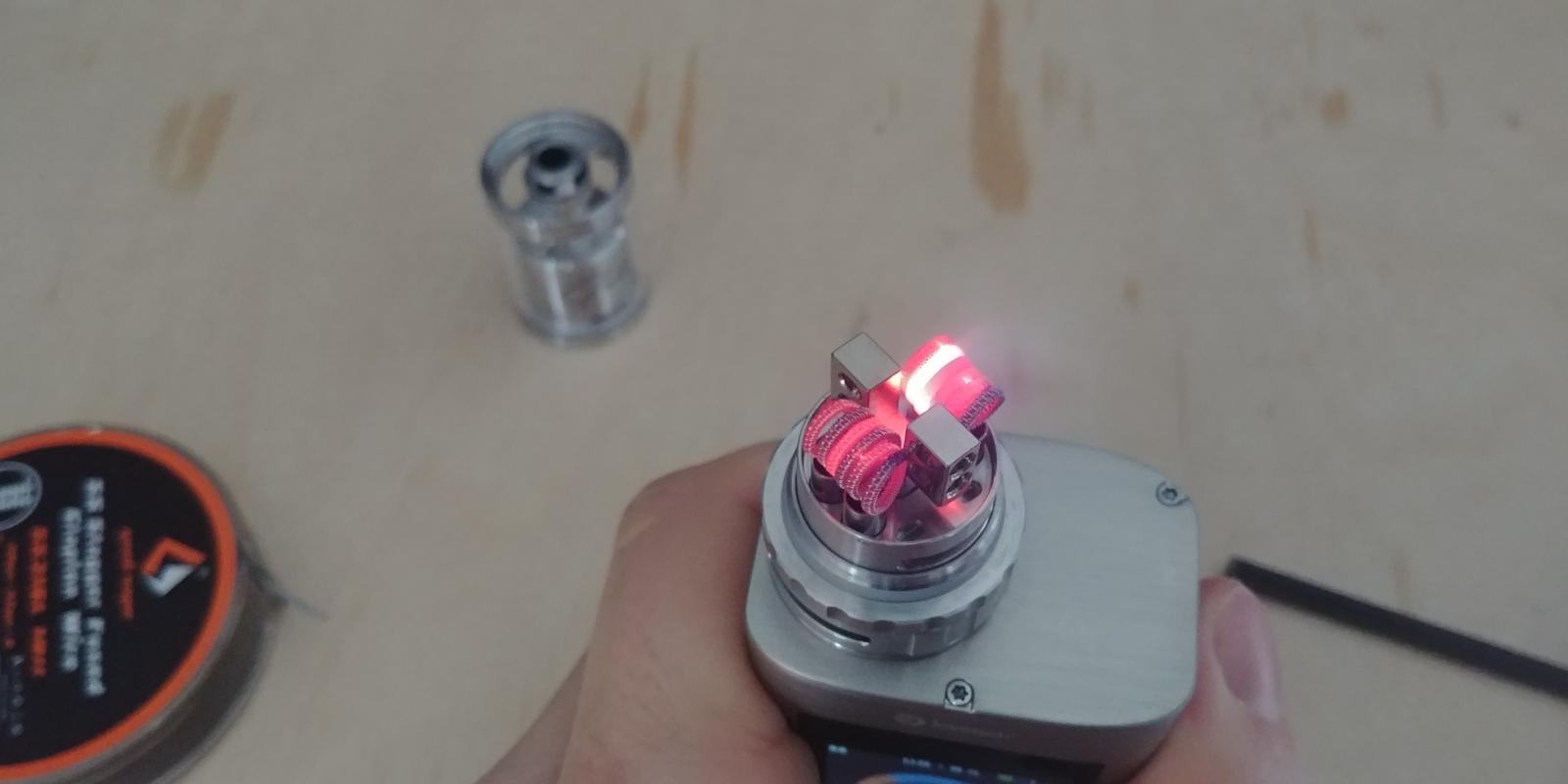

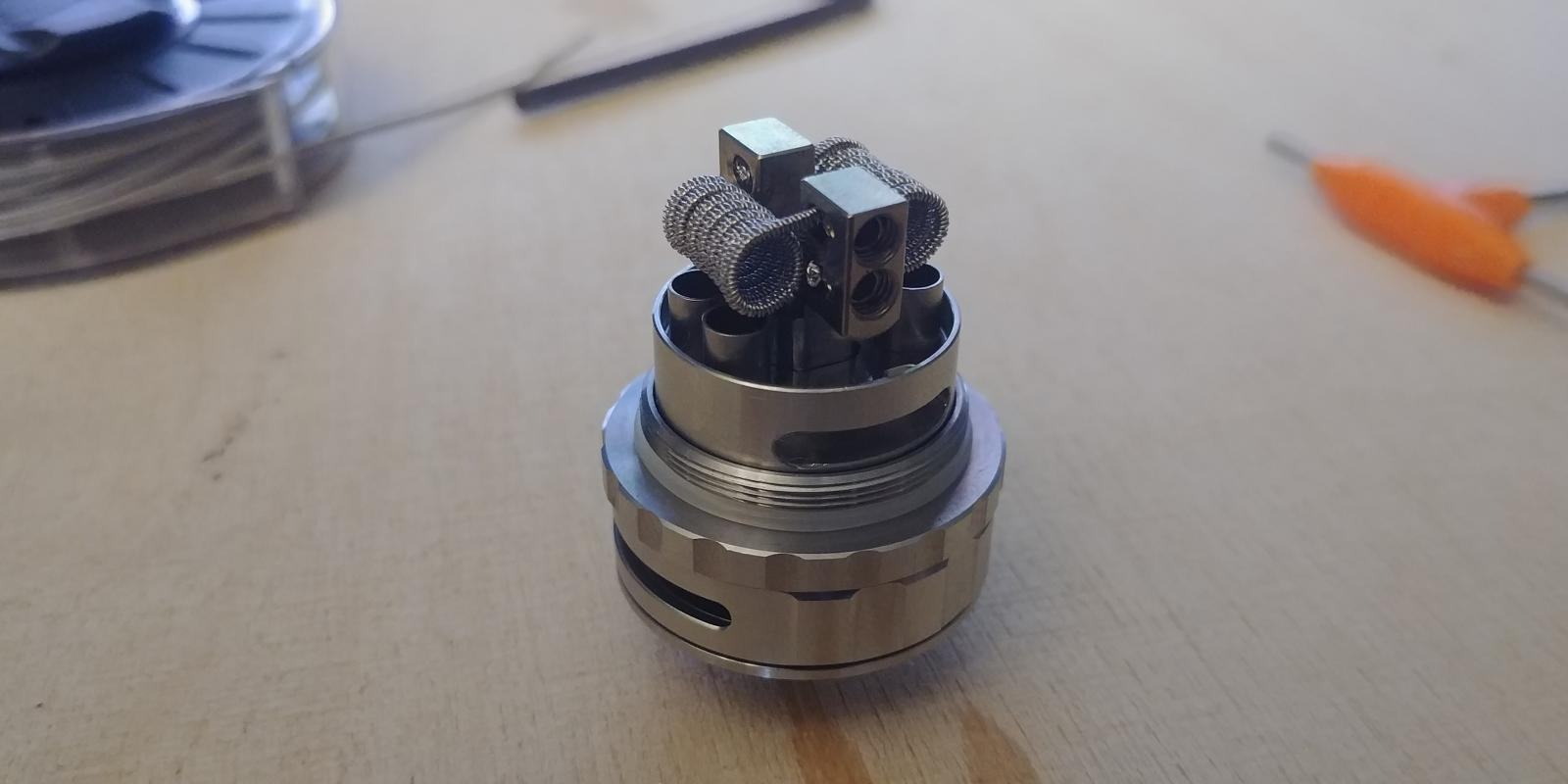

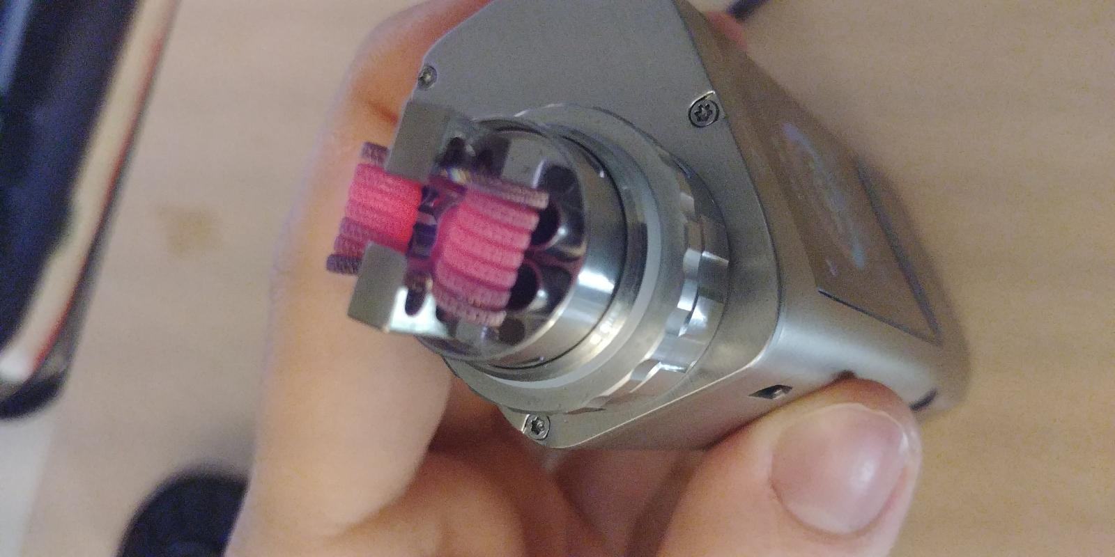

Auf Bild 3 siehst du schon nen HotSpot -> gibt direkt Dry Hits / Kokel Geschmack. Die Windung wird heißer als alle anderen und dort reicht dann das Liquid zur Kühlung nicht. Ne Wicklung muss gleichmäßig von innen nach außen durchglühen. Zudem ist zu wenig Watte in den Coils. Wenn da Liquid dran ist, ist ja nur der halbe Coil voll.
Kann meinem Vorredner nur zusummen... Normalen Draht holen und damit versuchen.
Würd mich allerdings auch interessieren, wer einem Wickelangänger zu nem Siffin und Draht-Kung-Fu rät...
Nen guten Singlecoiler (Serpent, Ammit, etc.) und einfacher .40er V2A.
Dann kann man anfangen zu üben. Denn wickeln ist nicht nur teilweise ne Kunst, sondern vor allem Übungs- und Erfahrungssache.

Klemmt Watte zwischen dem Ring und der Base? Ansonsten lasse ich die Liquid Kontroll beim Mundstück immer zu.
Dreh das Glas sonst auch mal, damit die Kanäle innen drin nicht ganz offen stehen.
Nachdem Liquid einfüllen ein bisschen bewegen um überschüssiges Liquid raus zu bekommen.
So sollte er dann nicht mehr siffen.
