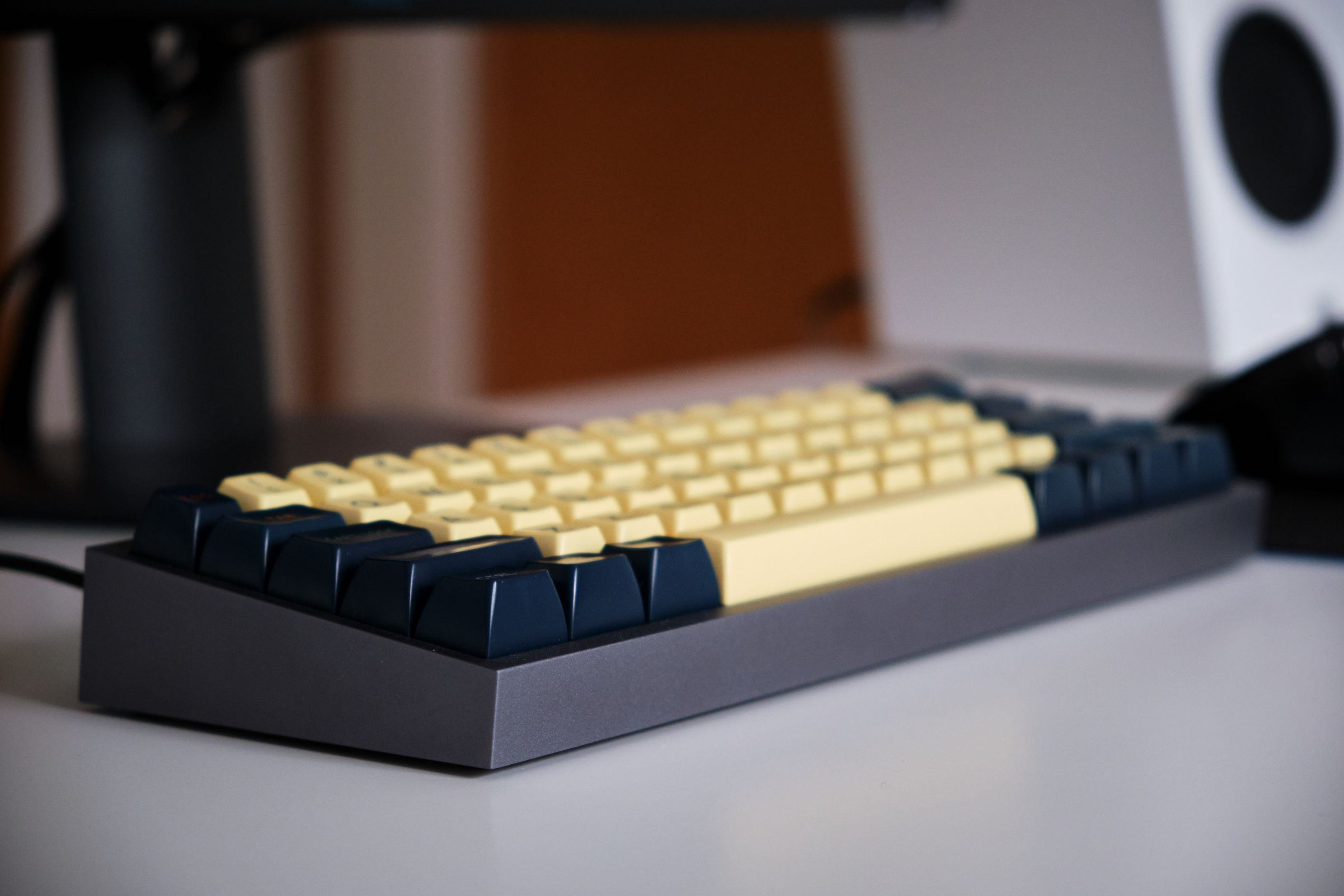

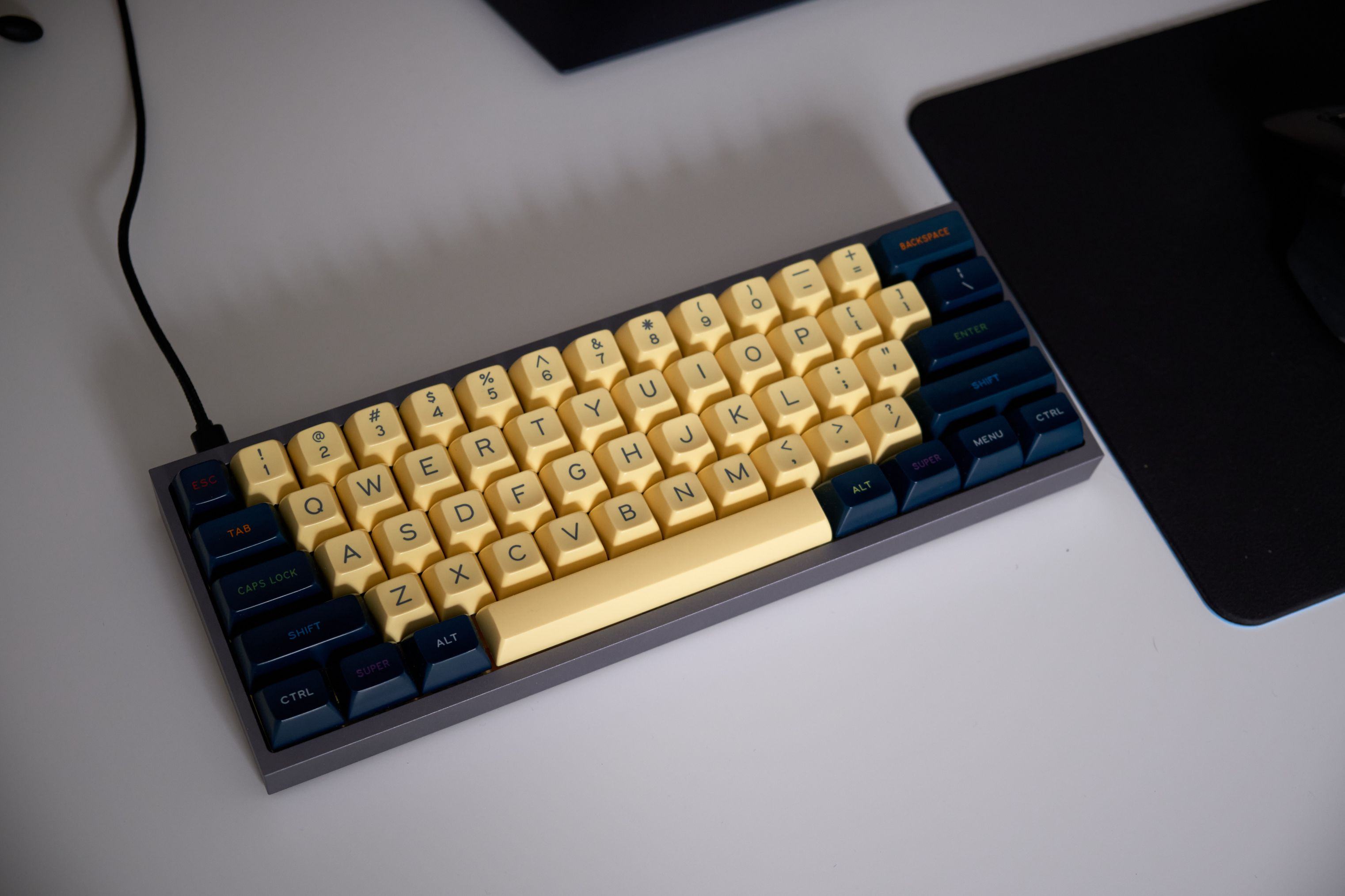

Case GH60
PCB DZ60 Rev 2
Switches TTC Gold Red
Springs SPRiT 68S
Lube Krytox 205 Grade 0
Stabs Durock Clear
Dämmmatte noch am herum probieren
Wollte auch noch Switch Films verbauen, aber die die ich von Keygem gekauft habe, haben irgendwie nicht so gut auf die Golds gepasst. Als ob sie minimal zu groß währen. Vielleicht habe ich mich auch zu dumm angestellt, was solls.

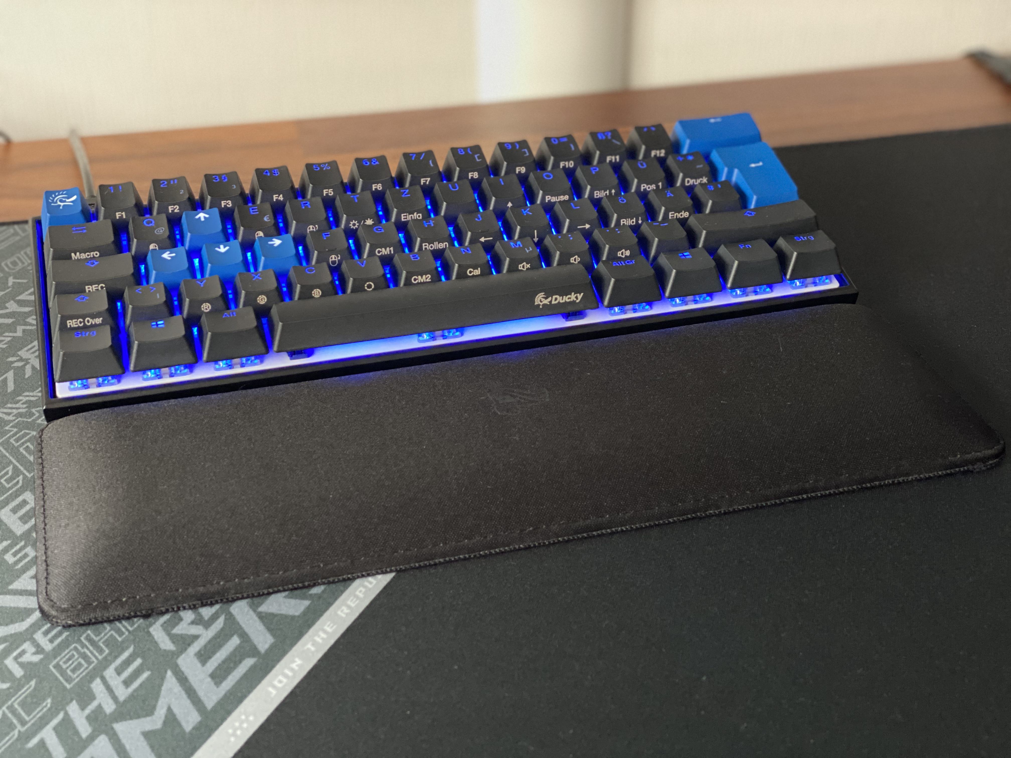

Meine Kombo weiterhin. Heute frisch gelubed. War ne lange Arbeit
Du hast je den feinen Ducky-Schriftzug vorne auf der Leertaste, der fehlt bei meinem irgendwie immer. Handballenauflage ist von Glorious? Bist mit der Mecha-Mini zufrieden?
Also das ist jetzt meine zweite Ducky, erste war eine Ducky One TKL ich meine auf der Leertaste war auch kein Ducky Logo drauf. Ja Handballenauflage ist von Glorious.
Bin auf jedenfall zufrieden die Verarbeitung das Alu Gehäuse macht schon was aus.
