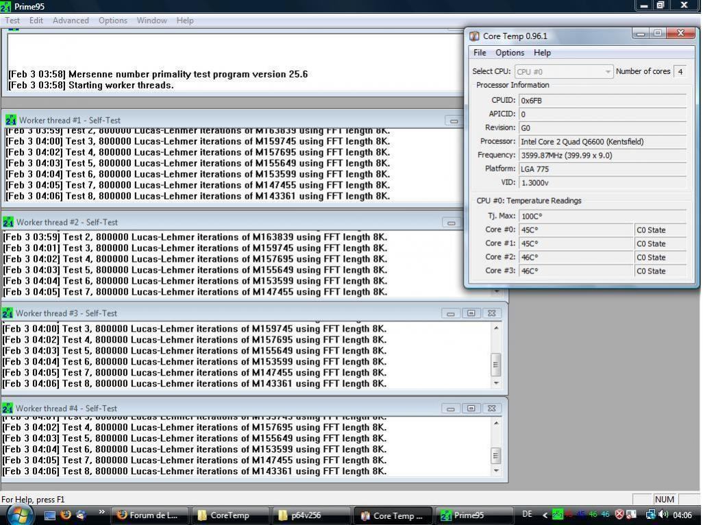

Ich hab ihn ohne Federn verbaut da ich ihn sonst nicht moniert bekommen hätte. Aber egal die Temperaturen sind Gut bei mir 43° bei allen Kernen(Q6600 3600ghz 1.42V)beim Prime 8K Test mit Everest ausgelesen.
Oder könne die Temperaturen nicht stimmen?
Ich verwende eine Tripple Radi von Nexxxos und ne Laing DDC 1T Pumpe also "noch" CPU only
mit chiller schon, so eher nein! zieh dir mal coretemp. ich habe mit 6xradi 48 grad bei 1,31 volt, und das ist schon sehr gut.
Hmm komisch aber die Temperaturen sind auch bei core temp so, ich hänge man einen Screenshot an.
Raumtemperatur war 20° Wasser hat 26°
kann es sein weil meine CPU laut core temp eine VID 1.300 hat und deshalb so kühl bleibt?
43° hatte ich mit einer niedrigeren Raumtemperatur

Dann hast du ne verdammt kühle CPU oder ne verdammt gute Wakü! :drool:
Echt gute Temps! Wieso die Temps bei mir so miese sind weiß ich nicht. Vielleicht liegt es ja auch am HS, evtl sitzt er nicht richtig.
kann schon passen, meine vid sollte eigentlich mehr heizen und wenn ich die quersumme meiner einzel temps nehme sind es ja auch nur 2grad, tolles ergebnis:bigok:
