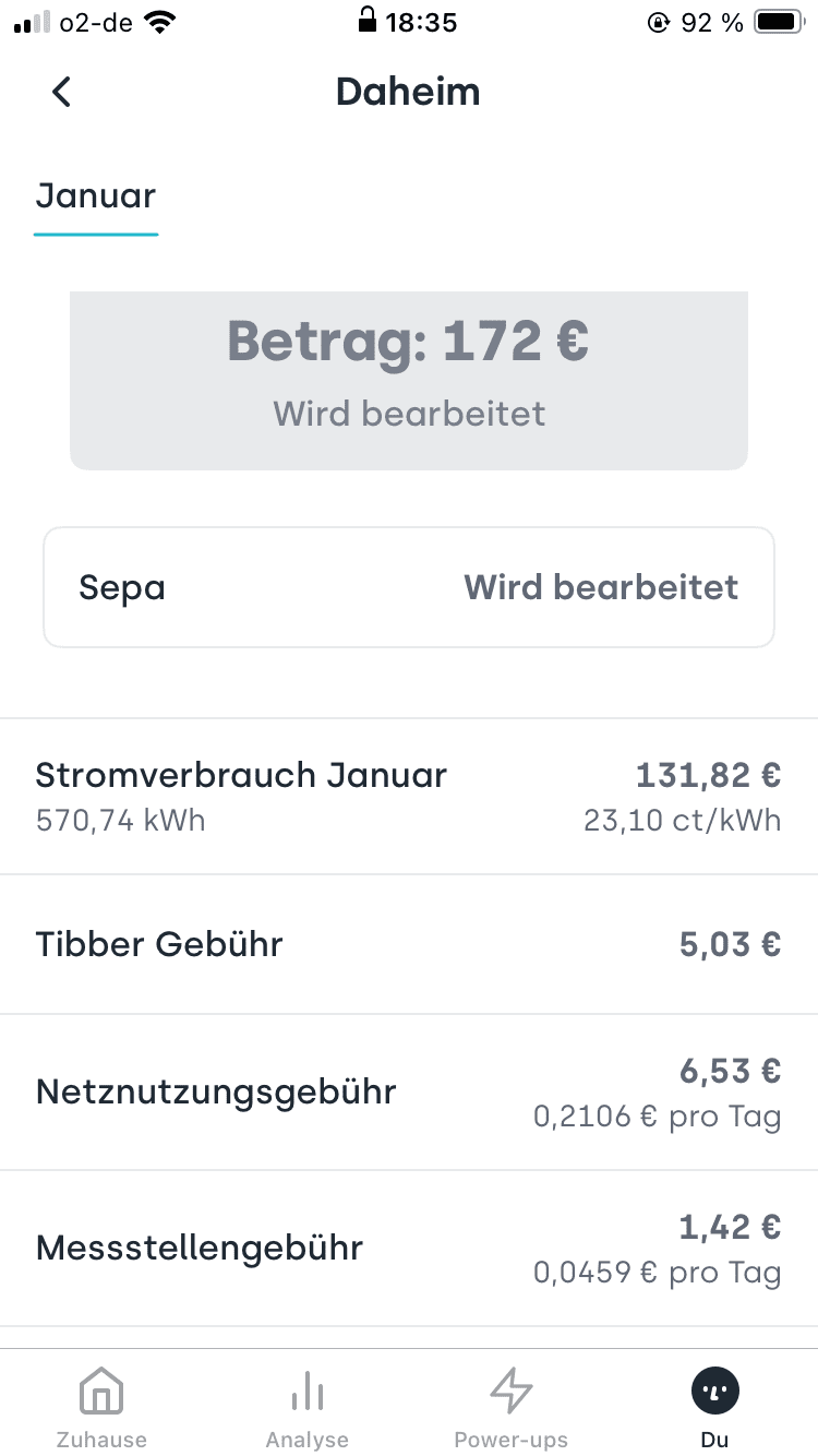

Nutzt irgendwer von euch Tibber und kann in Verbindung mit dem Laden des Elektroautos irgendwas berichten? Unser Stromvertrag (aktuell 23ct) läuft Mitte November aus. Ist noch bisschen hin, aber möchte mich frühzeitig drum kümmern und Tibber find ich spannend
Ich hatte heute meine erste Abrechnung.
Ich lade über EVCC, das einen Modus bietet das Auto (wenn es angesteckt ist) automatisch zu beladen, wenn eine bestimmte Preisgrenze unterschritten ist.
Fast 300kWh im Januar ging in die E-Autos. Und ich komme aus einem 35Cent Greenpeace-Tarif. Das hat schon viel schönes.

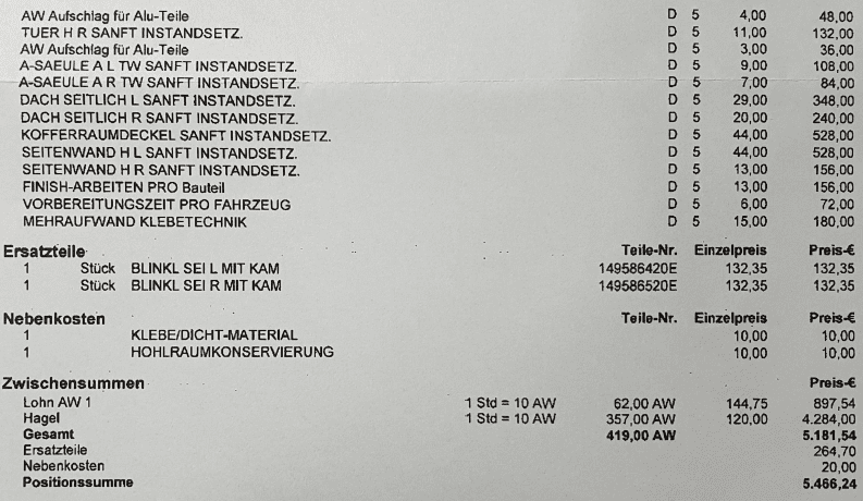

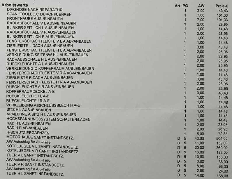

Meine Reparatur vom Hagelschaden ist auch ganz schön teuer geworden, Schaden ist auch etwas höher als im Gutachten angegeben. Hat aber (bis auf die kleine Spritztour des Werkstatt Mitarbeiters) alles Reibungslos geklappt. :bigok:
Da kann jetzt die Versicherung nicht viel machen und ohne Datenlogger wäre es auch nicht aufgefallen.
Zusätzlich gab es noch ein Garantie Zertifikat auf die Hagelschaden Reparatur (~6 Jahre), was die Wert ist wird sich zeigen. :fresse:
+ 19% MwSt.

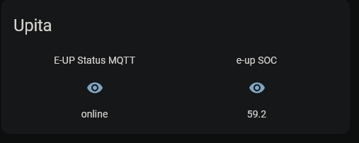

Cool. Also ab in Home-Assistant und zwei Sensoren eingerichtet.
Code:
mqtt:
  sensor:
    - name: "E-UP Status MQTT"
      state_topic: "wican/xxxxxid/status"
      value_template: "{{ value_json.status }}"
    - name: "E-UP SOC MQTT"
      state_topic: "wican/xxxxxid/can/rx"
Und dann eine kleine Automatisation eingerichtet, was den MQTT-Status überwacht. Und sofort wenn der Status auf Online wechselt (das passiert, wenn sich der OBD-Adapter ins WLAN einloggt beim Parken oder beim Losfahren, wenn der Zündschlüssel gedreht wird) die "Frage" nach dem SOC im topic vom wican published (geiles denglisch).

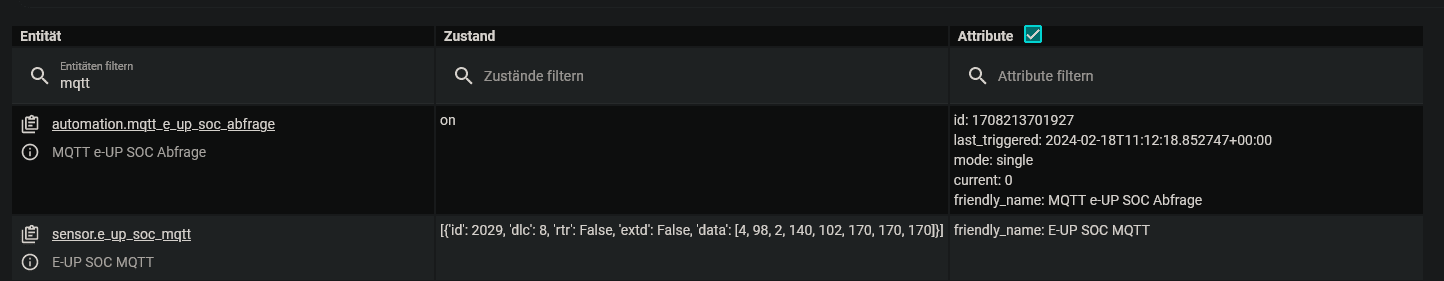

Und da hänge ich jetzt.
Der SOC vom UP ist der 5. Wert im Data-Block (hier im Beispiel also 68), den man noch wundervoll durch 255 teilen darf und dann mit 100 Multiplizieren. (oder gleich nur durch 2,55 teilen).
Aber dafür bin ich echt zu blöd. Wie mache ich dem Home-Assistant-Sensor klar, dass er aus
{"bus":"0","type":"rx","ts":35216,"frame":[{"id":2029,"dlc":8,"rtr":false,"extd":false,"data":[4,98,2,140,68,170,170,170]}]}
den data-Block den 5 Wert nimmt und ihn dann durch 2,55 teilt? *seufz*
Ist einer von euch in Home-Assistant bewandert?
Ich würde ja sagen, dass ich das irgendwie mit "split" hinbekomme, aber ich schaffe es ja nicht mal "nur" den data-Block abzuholen im Sensor.

z.b. gibt immer einen leeren String als Rückmeldung :-(
Ah ... wenn ich "frame" abfrage, dann verringere ich schon den Datenberg.
Code:
mqtt:
  sensor:
      value_template: "{{ value_json.frame }}"

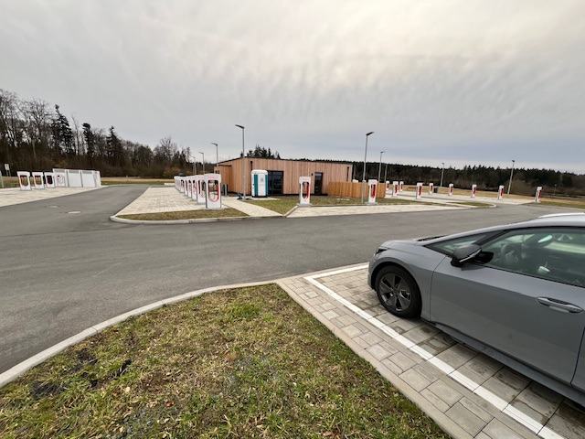

Heute früh 8 neue Tesla SuC 300m von der Haustür entfernt entdeckt. Das Thema Markenbindung bekommen sie schon echt gut hin mit der Präsenz an Ladesäulen.
Man kann ja über Tesla sagen was man will, aber dass sie von Anfang an die Infrastruktur mit aufgebaut haben kann man nicht hoch genug bewerten. Das hat kein anderer Hersteller gemacht.
Irgendwann ist das sicher egal, aber noch merkt man, dass man da ein komplettes System anschafft

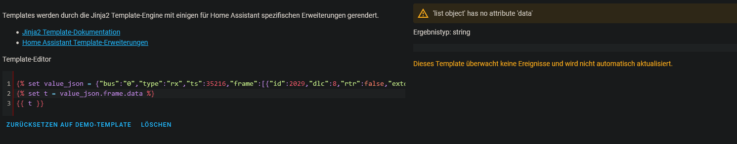

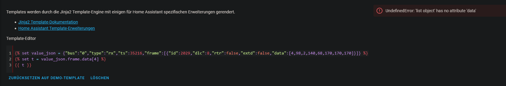

@Dampfkanes und @MartinFritsch

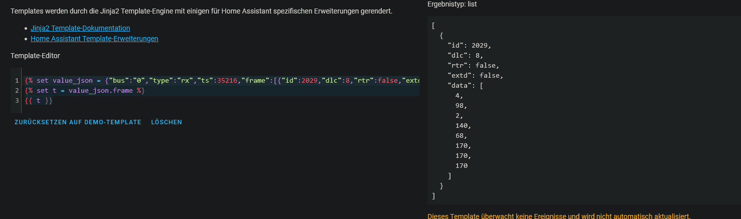

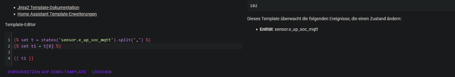

Vielen Dank für eure Hilfe. Aber leider passt da irgendwas nicht. Sobald ich hinter .frame noch mehr anfüge kennt Home-Assistant den Wert nicht mehr.
Hier ein funktionierender Wert. (Ich setze mir die Variable zum testen selbst, da MQTT-Variablen in Home-Assistant ihren Wert nicht behalten. Sobald der Up aus ist, ist der Wert weg).
Und sobald was dahinter steht ...
Und da steige ich mit meinem Laien-Verständnis einfach mal ganz grob aus.
@HisN Du könntest mal versuchen, die beiden Zeilen anzufügen an dein funktionierendes Beispiel, bei dem du dir die Werte von Frame ziehst:
{% set data = t.data %}
Danach dann ausgeben lassen mit {{ data }}. Sollte dort dann das Array von data ausgegeben werden, muss man sich wahrscheinlich einfach durch hangeln. Anschließend könntest du dann mit der Zeile vermutlich an den Feldwert kommen
{% set value = data[4] %}
Falls das klappt, müsste dort dann dein gesuchter Wert drinstehen, mit dem du weiterarbeiten könntest. Vielleicht funktioniert das bei HomeAssistant einfach auch anders und mangels eigener Erfahrung, versuche ich nur meine Programmierkenntnisse auf deinen Problemfall anzuwenden.
@HisN
So wie ich das Ergebnis lese, ist frame auch ein array:
Damit sollte dann:
value_template: "{{ value_json.frame[0].data[4] }}"
funktionieren.

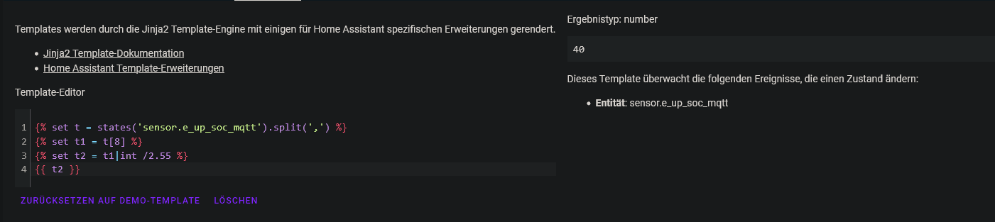

Ich danke Dir 1000% für Deine Hilfe.
Ich hab jetzt heute mit frischer Kraft (heute morgen um 0300 konnte ich einfach nicht mehr denken) einen funktionierenden Workaround gefunden.
Der Sensor
Code:
mqtt:
  sensor:
spuckt ja Daten aus.
Also nehme ich die, und mach mir einen Template-Sensor, der genau das macht, was Du sagt. Ich hangle mich an den Daten lang.
Der Up wird gerade geladen.
@HisN
Damit sollte dann:
funktionieren.
JAAAAAAAAAAAAAAAAA... Das funktioniert. DAS ist die richtige Syntax. OMG. Vielen Dank 8-)
Du hast nicht zufällig nen Plan, wie ich den Sensor noch um ein /2.55 erweitere?
Ansonsten mach ich mir dafür einen Template-Sensor. Das ist ja jetzt einfach. Wie geil.

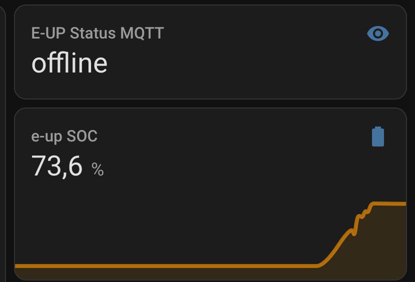

Immer wenn der UP von daheim losfährt, hier abgestellt wird oder wenn ich ihn daheim lade bekomme ich zuverlässig jede Minute ein Update.
Das kann die VW Software nicht mal, und dafür darf man 50 Euro im Jahr abdrücken.

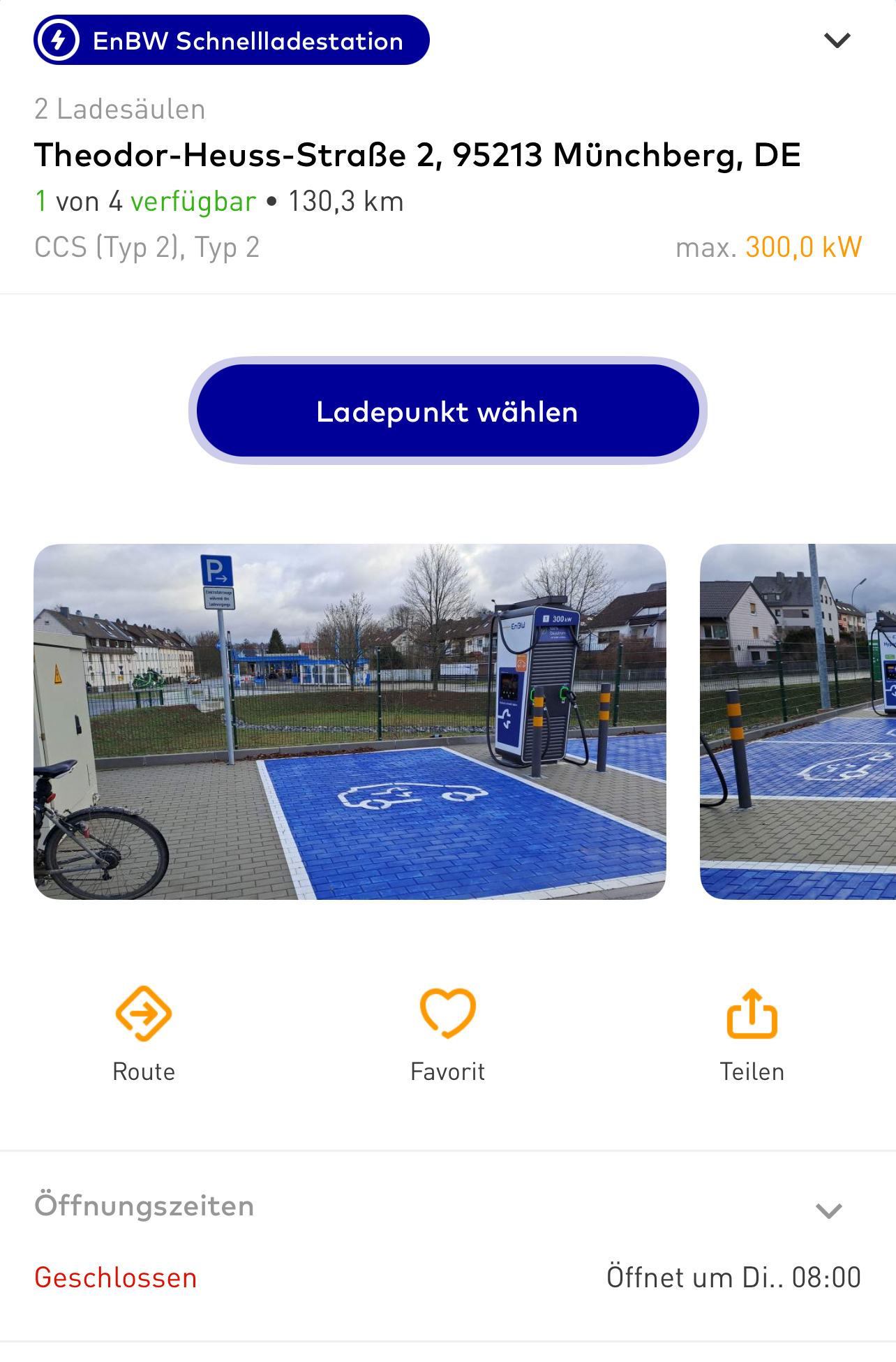

So eben doch vorsichtig gewesen und einmal bei Alego geladen, wäre trotzdem bis zum nächsten ENBW Lader gekommen. Naja 1€ mehr weg😅
Jetzt stehe ich in Schleiz, echt großer Ladepark (16x ENBW und 40x Tesla) hier und verdammt neu.
Leider keine Geschäfte in der Nähe und das Aufenthaltshäuschen wird noch eingerichtet.
Negatives an anderer Stelle:
Da 1/4 verfügbar hätte ich darauf getippt, dass man laden kann. Aber weil da geschlossen steht bin ich nicht hin. Geil.
Der ist echt sehr groß, ich fahre da aber eher zum McDonalds auf der anderen Seite und lade da, weil wie du schon sagst der Ladepark ist halt echt am Arsch der Heide da gibt es gar nichts.
