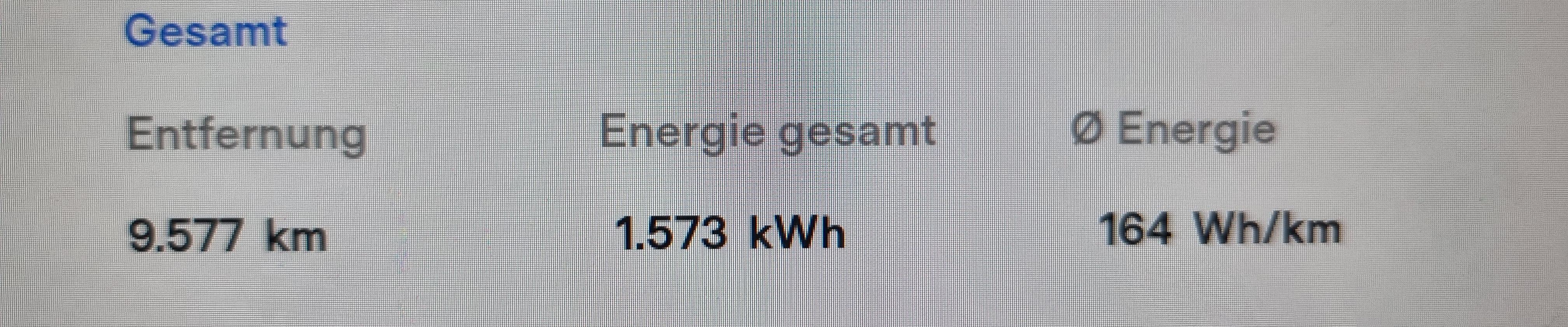

Unser Model Y liegt nach knapp 10k km bei 16,4kWh/100km. En Fiat 500E wird vielleicht maximal 2kWh drunter liegen.
