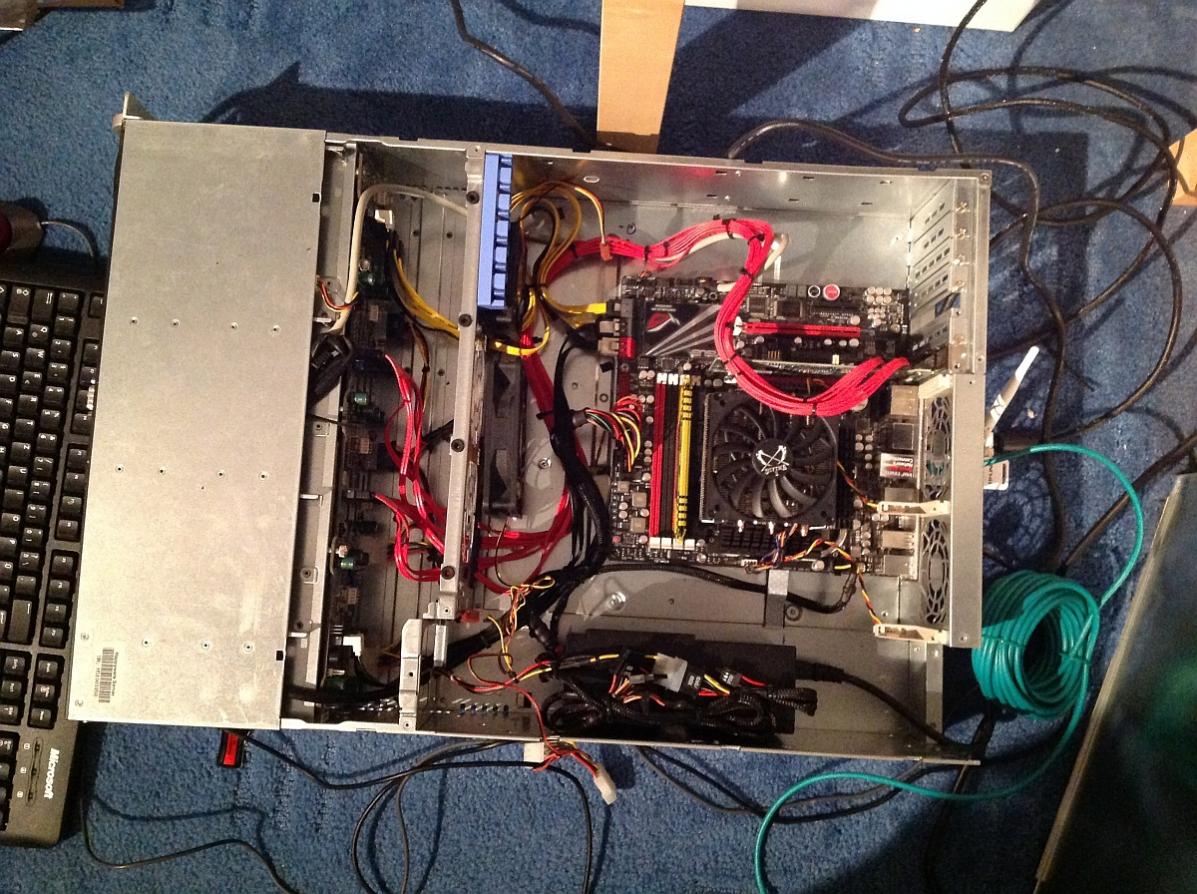

Mach ihm davon doch auch mal ein Bild, wenn möglich, oder verlinke auf eins, falls du schonmal was gepostet hast. Dann kann er auch direkt eine Lösung sehen, die über ein JBOD Case hinaus geht! :)
In dem einen case habe ich zZ ein Asus p8b ws das läuft auch alles soweit. Nur die Lautstärke nervt.... Ja ein Bild von dem TFX "umbau" würde ich gern mal sehen.
Ein ATX board und ATX NT wird wohl nicht passen....
Netzteil wurde mit Klettband eingeklebt. Wenn man den Server nicht ständig bewegt
eine ganz gute Lösung denk ich.. Bei mir sind später wieder 5x 80mm silent Lüfter reingekommen,
das Bild stammt aus der Umbauphase ;)
