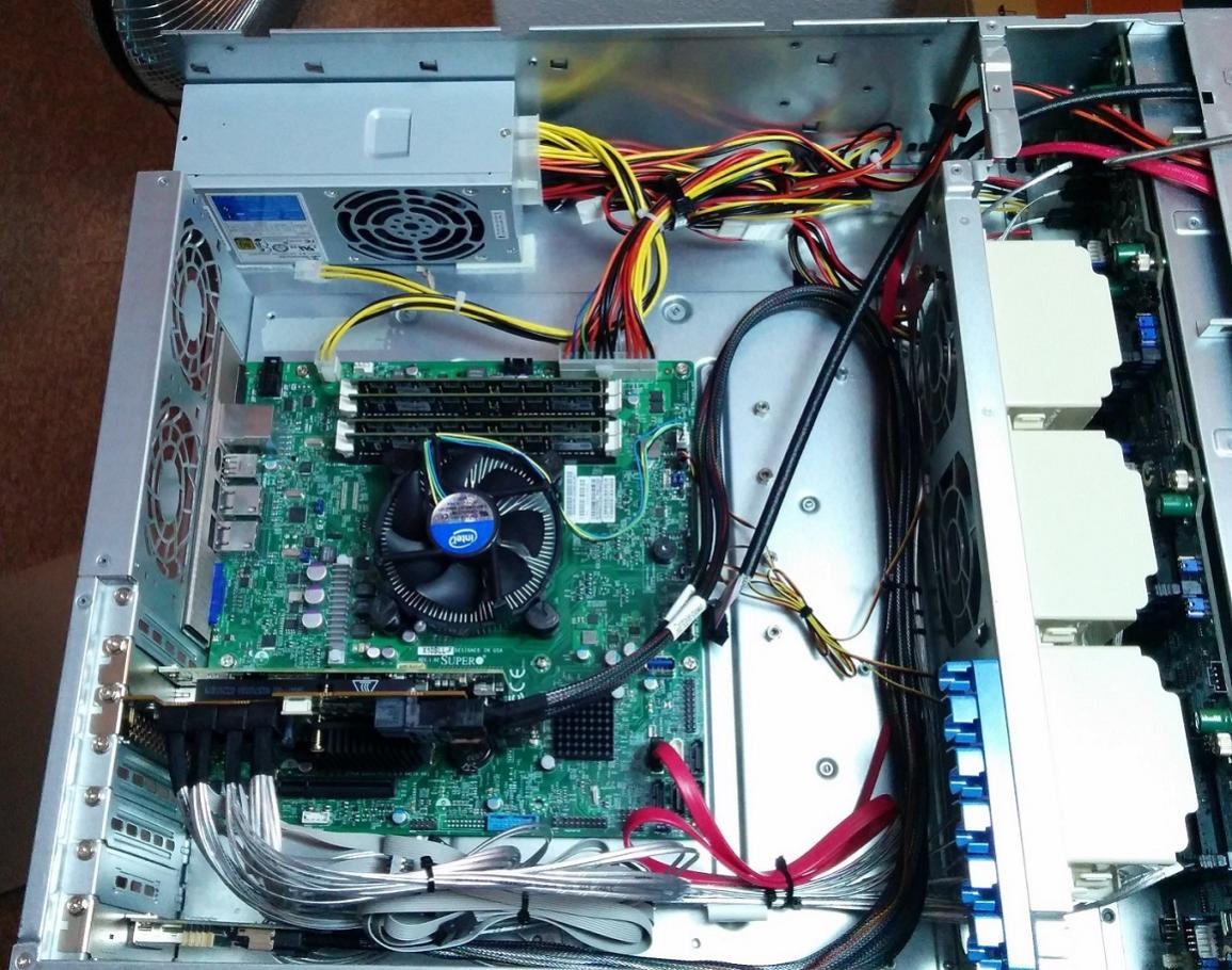

Läuft dann endlich mal :)
Hab noch einen 120er Lüfter eingebaut, der Frischluft zur 10G Karte und dem Raidcontroller schaufelt. Der fehlt auf dem Bild jetzt noch.
Würd mich interessieren wie du das mitm 120er gelöst hast.. mein IBM 1015 wird in dem Case schon argh warm, obwohl ich da n 80er Lüfter angebracht habe..
Nunja, das hab ich selbstverständlich total profimäßig gelöst...! :d
Normalerweise setze ich einen Lüfter über die PCIe Slots in irgendeiner Art und Weise, wie es gerade möglich ist, und lass ihn aufs Board pusten. Das geht hier aus diversen Gründen nicht:
- Der Raidcontroller ist 3 HE hoch, sodass in dem 3 HE Case darüber kein Platz ist
- Unterhalb des Raidcontrollers geht es auch nicht, weil da die überschüssigen Kabellängen verstaut sind
- Und selbst wenn es gehen würde, der Raidcontroller verdeckt die 10G Karte komplett, sodass die keine Luft abkriegen würde
Die Lösung sieht also so aus:
Der Lüfter steht aufrecht und pustet, dem normalen Luftstrom in einem 19" Case folgend, Luft von vorne zwischen die PCIe Karten. Der Luftstrom der 80er Lüfter in der Mitte kommt da auch an, war mir dafür etwas zu gering, vorallem unter Berücksichtigung des sicherlich wiederkommenden Sommers :)
Am Boden ist der Lüfter mit selbstklebendem Klettband fixiert, das ist nicht zu starr und erlaubt kleinere Bewegungen um Schwingungen aufzunehmen. Entlang der roten Linien ist der Lüfter mit einem Faden an den Lüftergittern festgebunden, damit er sich nicht lösen kann und dann umfällt.
Profimäßig halt! :d
Im Moment ist ja eh nur Testbetrieb angesagt, vielleicht fällt mir noch was besseres ein.
