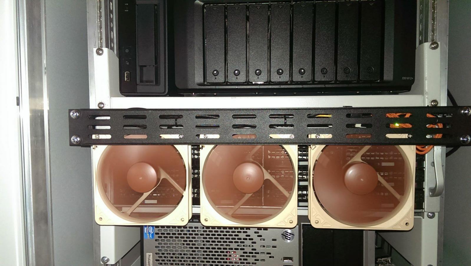

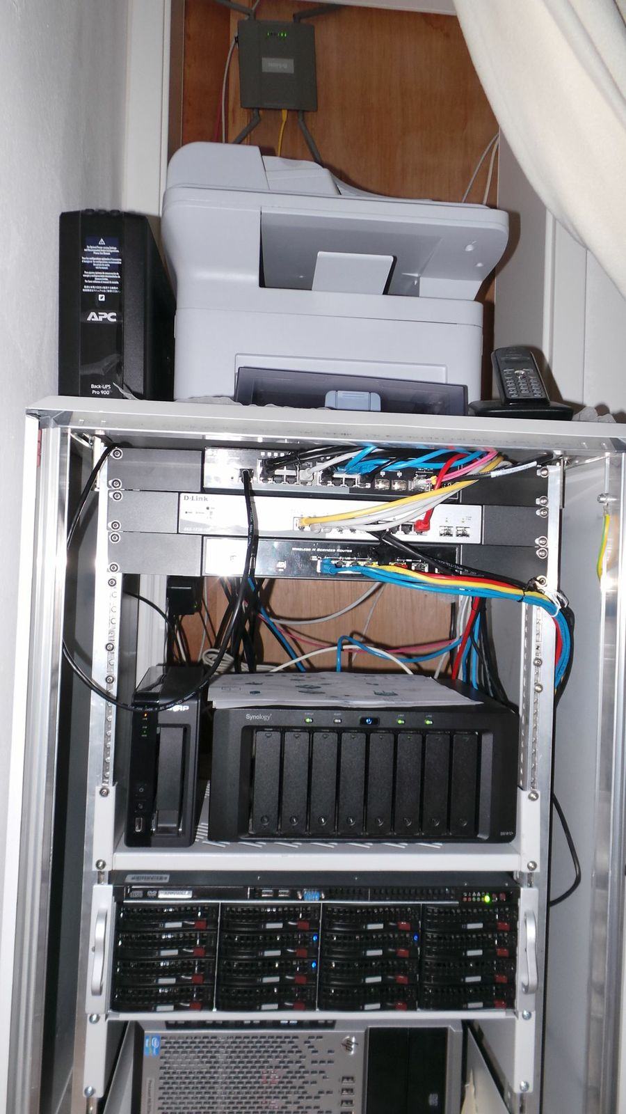

mein SC-836 (MB Supermicro X8SIL-F + Intel X3430, LSI 9201-16i, HP NC523SFP + 13x HDD + 1x SSD, PSU SS-350TGM) ist bei mir VOR dem schlafzimmer aufgestellt & verbraucht unter last ca. 120 W
Habe alle internen Lüfter gegen BeQuiet und Noctua ausgetauscht, sowie zur Temperatursenkung der HDDs einen "Lüftermod" (lüfter laufen auch auf der 12V schiene vom PSU) angebracht.
System ist zwar nicht geräuschlos, aber mehr als ein leichtes Grundrauschen nimmt man nicht wahr. Da ist die DS-1812+ auch nicht lauter/leiser..
