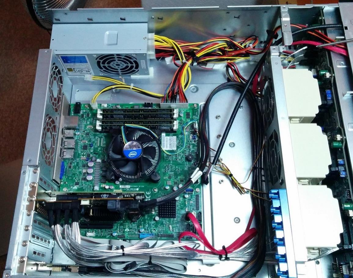

In dem ersten SC836, dass noch keine PWM Lüfter hatte, hab ich die einfach fest auf 5 Volt geklemmt. Reicht für den i3 und seine Platten mehr als aus ;)
Netzteil auswechseln ist machbar mit überschaubarem Aufwand. Das Problem ist, dass es in dieser Bauform keine alternativen Netzteile gibt, die exakt dort hinein passen.
Zum Ausbau des alten Netzteils musst du alle Einschübe entfernen, alle Kabel lösen, den Power Distributor am Ende der Netzteilschächte entfernen und den Netzteilkäfig selbst entfernen. Für letzteres musst du einige Schrauben lösen und wenige, ich glaube drei, Nieten aufbohren. In den entstandenen Freiraum im Case passt, wenn du ein Mainboard eingebaut hast, ein TFX Netzteil hinein.
So sieht das dann aus:
Das mit dem TFX Netzteil sieht schon besser aus. Wär auf jedenfall eine alternative.
