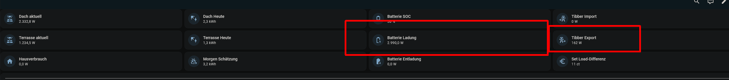

Und jetzt bemerke ich das Lade-Limit von unserem SPH4000 Wechselrichter.
Das liegt nämlich genau bei 3kW. Das war natürlich völlig ausreichend für die alte Anlage und ich musste mir die letzten 2 Jahre nie Gedanken darum machen. Aber mit der kleinen Erweiterung ist er jetzt schon überfordert :-)
Die Batterien könnten rein rechnerisch 14kW Ladeleistung bringen :-)

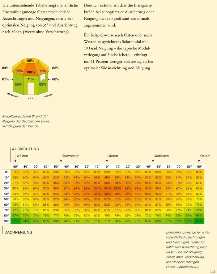

Falls es noch interesiert: BaWü hat in seinem PV-Leitfaden (PDF, Seite 33) eine Grafik und Tabelle drin. Gemäß der liefert ein im 90°-Winkel (also senkrecht) montiertes Panel in exakter Ost-West-Ausrichtung noch 61% des maximalen Ertrags (gerechnet für den Standort Tübingen).
mfg
vielleicht im südlichsten Zipfel von BaWü? Da ist ja die Einstrahlung anders als im hohen Norden... minimal
Dann nehme ich gerne die 120% bei gleichzeitiger Ost- + Westausrichtung. Mathematik kann sich schön rechnen. :shot:
Spaß beiseite. Ich lese mir das die Tage mal durch. Aber wenn das so gut ist, kann ich bei den bifacialen Modulen wohl mit guten Erträgen rechnen. :banana:
um auf 120% bei den bifacialen Modulen zu bekommen must du aber die Rückseite aber mit Spieglen oder alternavive mit Scheinwerfern anstrahlen ;)
