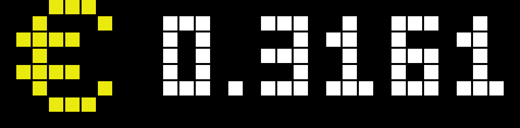

Hab lange drüber nachgedacht, seit Kurzem diese Uhr in der Küche:
Ulanzi Smart Pixel Clock
Macht alles was ich wollte. Aktueller Verbrauch darstellen, aktuelle Produktion und noch ein paar Dinge mehr. Macht Laune (setzt Spieltrieb voraus ;) )
Edit: wie scheinbar mein Vorredner, hatte nicht zum Ende gelesen vorm Antworten
Gehen gifs hier? Hier mein aktueller Stand als Datei anbei
Die Uhr redet über Home-Assistant via MQTT mit dem WR.
Allerdings ist der Prozessor in der Uhr relativ schwach. Wenn man die Uhr mit Werten bombadiert, dann geht sie in die Knie.
Ich hatte ne Zeit lang den Tibber Puls direkt drauf, der alle 2 Sekunden (bei mir) seinen Wert ändert. Das hat die Uhr nicht verknust und ist ständig abgeschmiert.
Deshalb bekommt sie jetzt die Werte vom WR, der viel seltener aktualisiert^^

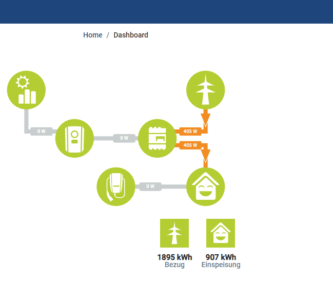

da bin ich leider raus. Ich habe ehrlich gesagt keine Lust auf irgendwelche Bastelei oder API Abfrage. Ich habe auf der internen Webseite des Smart-Meters alle relevanten Informationen die ich brauche und da würde später auch der zweite WR auftauchen und ich sehe auch da direkt meinen Wallbox Bezug usw.

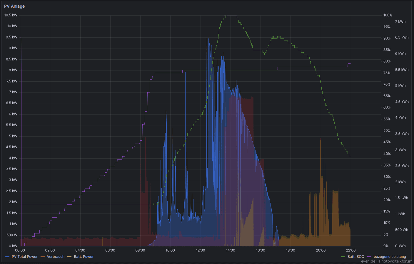

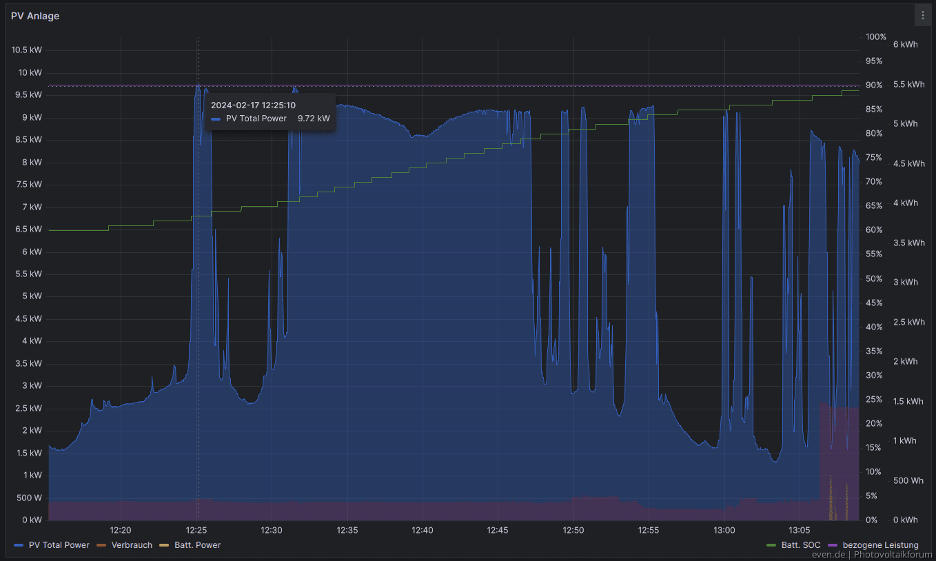

Heute sogar oberhalb meiner installierten kWp gehabt.
installiert sind 9,46kWp zwischendurch über 9,7 kW
