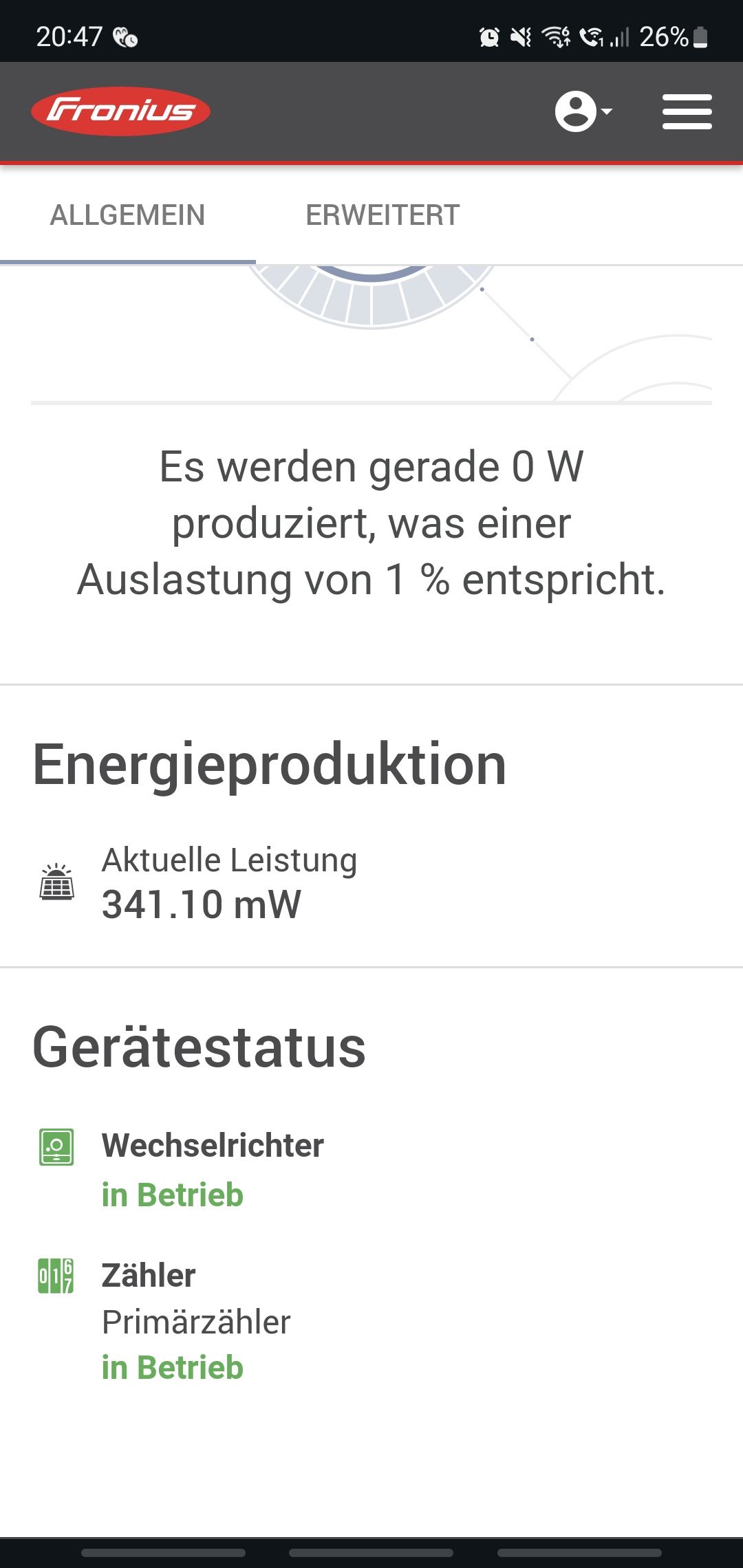

Für alle die sich das mal gefragt haben: leichter Mondschein und Lichtverschmutzung haben bei mir vorige Abend ein paar mW erzeugt ;)
