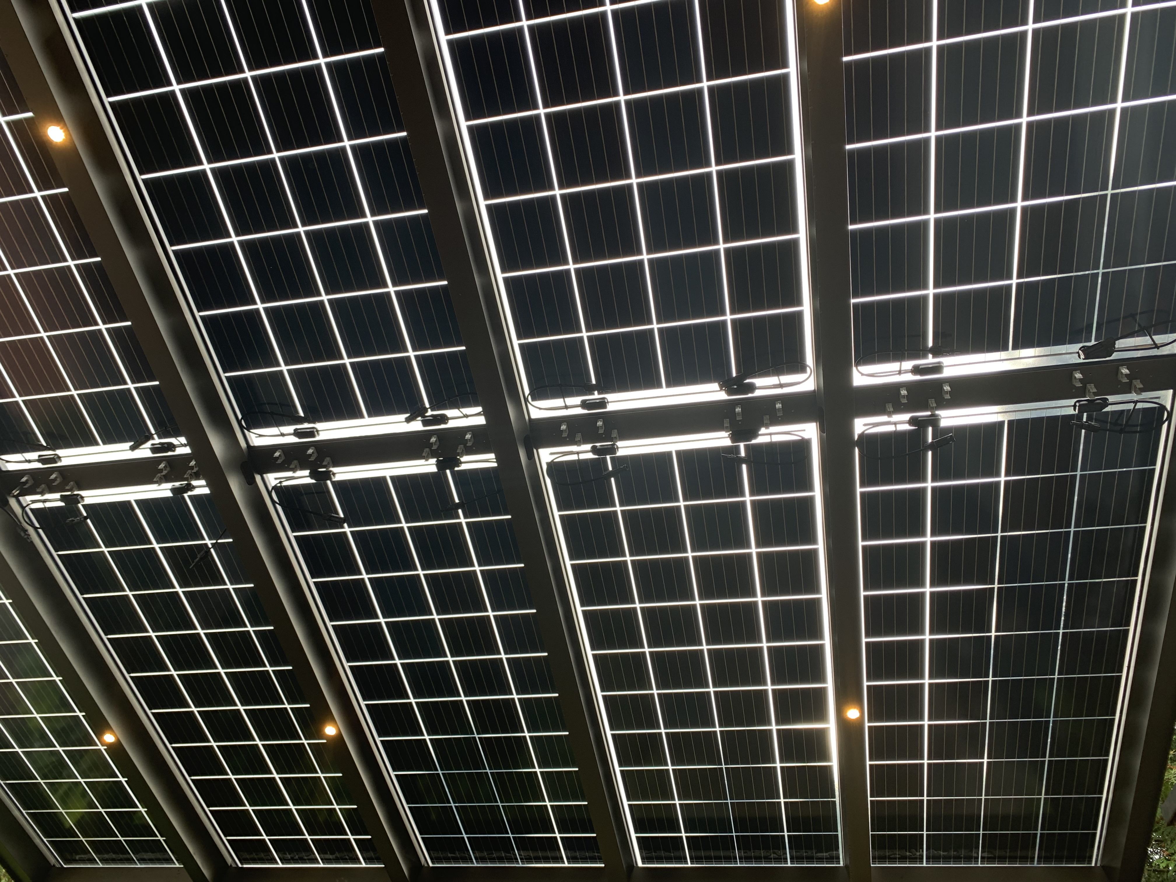

Ah, und die Blenden für das TerrassenDach sind fertig gepulvert :-)

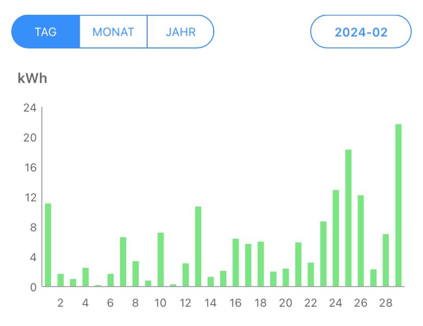

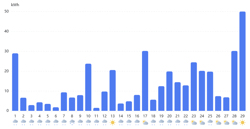

Ich finde wir können uns hier auch mal am Ende des Monats über unseren Ertrag austauschen, falls ihr Lust habt. Wäre schon mal interessant zu sehen, wie es so in den verschiedensten Regionen in D / A / CH aussieht. Dabei müssten wir uns aber darauf einigen, dass wir auch den Wert kWh pro installierter kWp angeben, sonst kann man es ja nicht vergleichen.
Ich fange mal an mit meiner Monatszusammenfassung für Februar 2024:
Region Hannover / 9,46 kWp Süd ~38° Neigung / keine Verschattung
397,3 kWh ~42,00 kWh/kWp
Hmm...
Großraum Berlin.

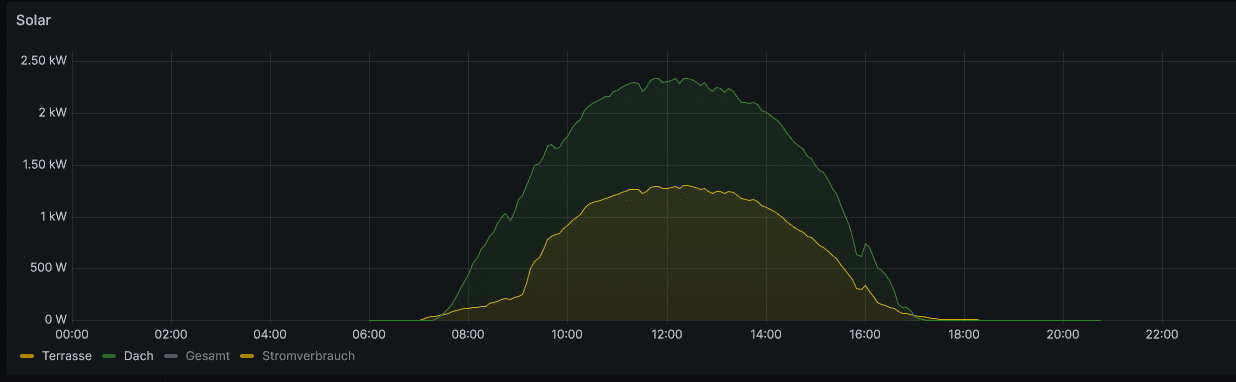

Ich hab auf dem Dach etwas weniger als 3kWp Süd mit etwa 30% Neigung. Keine Verschattung.
148kWh für Februar, macht in etwa 49,3 kWh/kWp

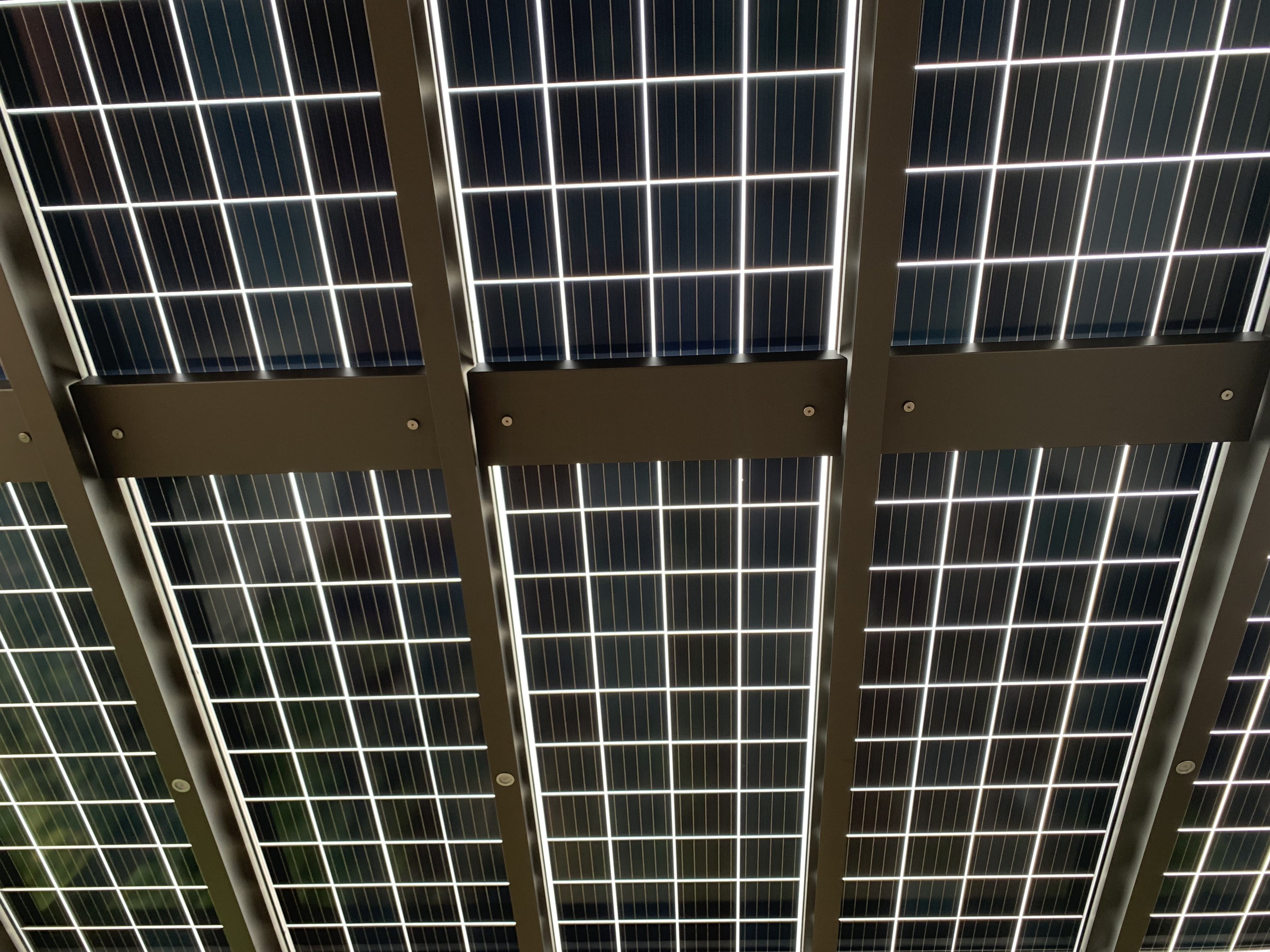

Dazu kommen noch 2.15kWp Süd mit etwa 15° Neigung auf dem Terrassendach. Verschattung bei der Sonne zur Zeit durch die Nachbarhäuser und Bäume Morgens und Abends.
59.6kWh für Februar, macht in etwa 27,7 kWh/kWp. Bin so gespannt was das im Dezember in Betrieb genommene Terrassendach produziert, wenn die Sonne höher steht und damit weniger Schatten produziert werden.
Macht gesamt: 207kWh und in etwa 40kWh/kWp

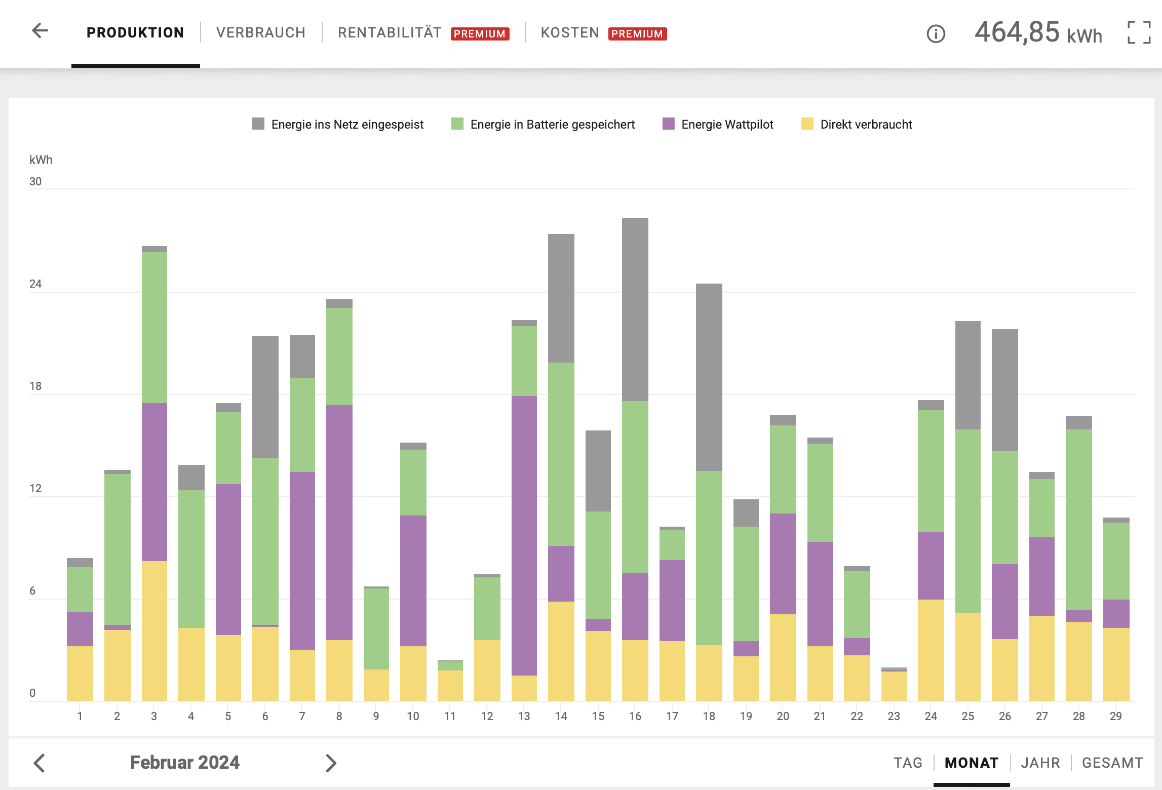

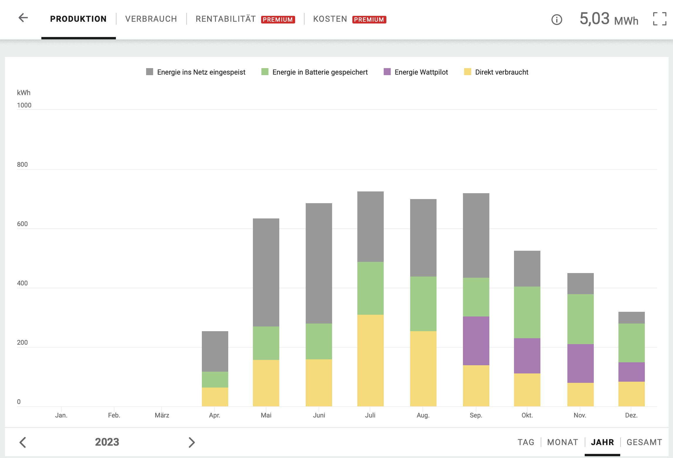

Hier die Werte, seit dem der neue Wechselrichter mit Speicher in Betrieb ist (19. April 2023):
Ist aber auch ein außergewöhnlich guter Februar scheinbar gewesen.... Wenn man sich letztes Jahr anschaut. Da warst ja im April noch weit drunter.. Und im Mai kaum 50% mehr?!
Edit: ah sehe grad erst ab 19.4 in Betrieb. Dennoch sehr krasser Wert für den Februar gemessen an den Sommermonaten

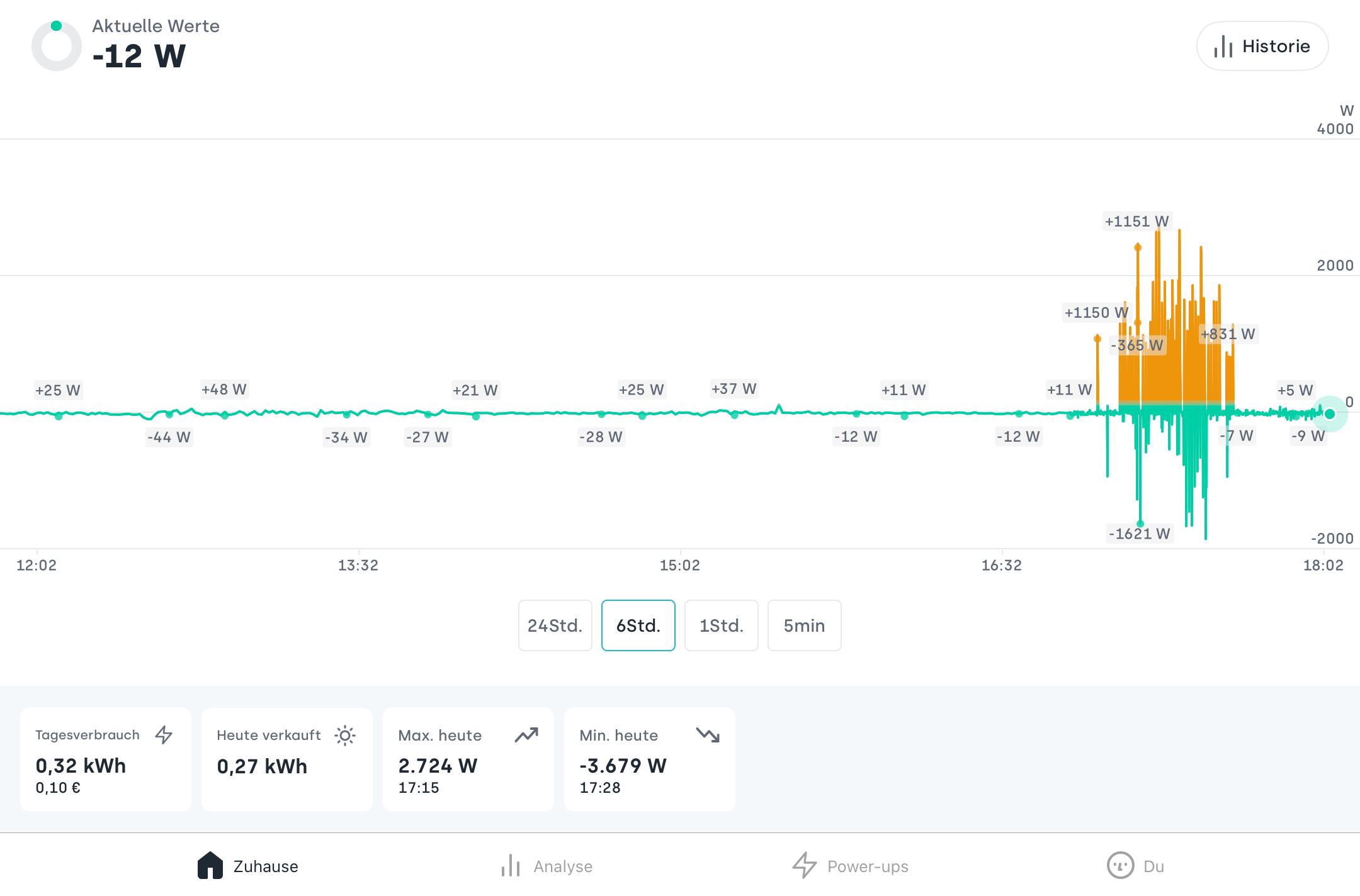

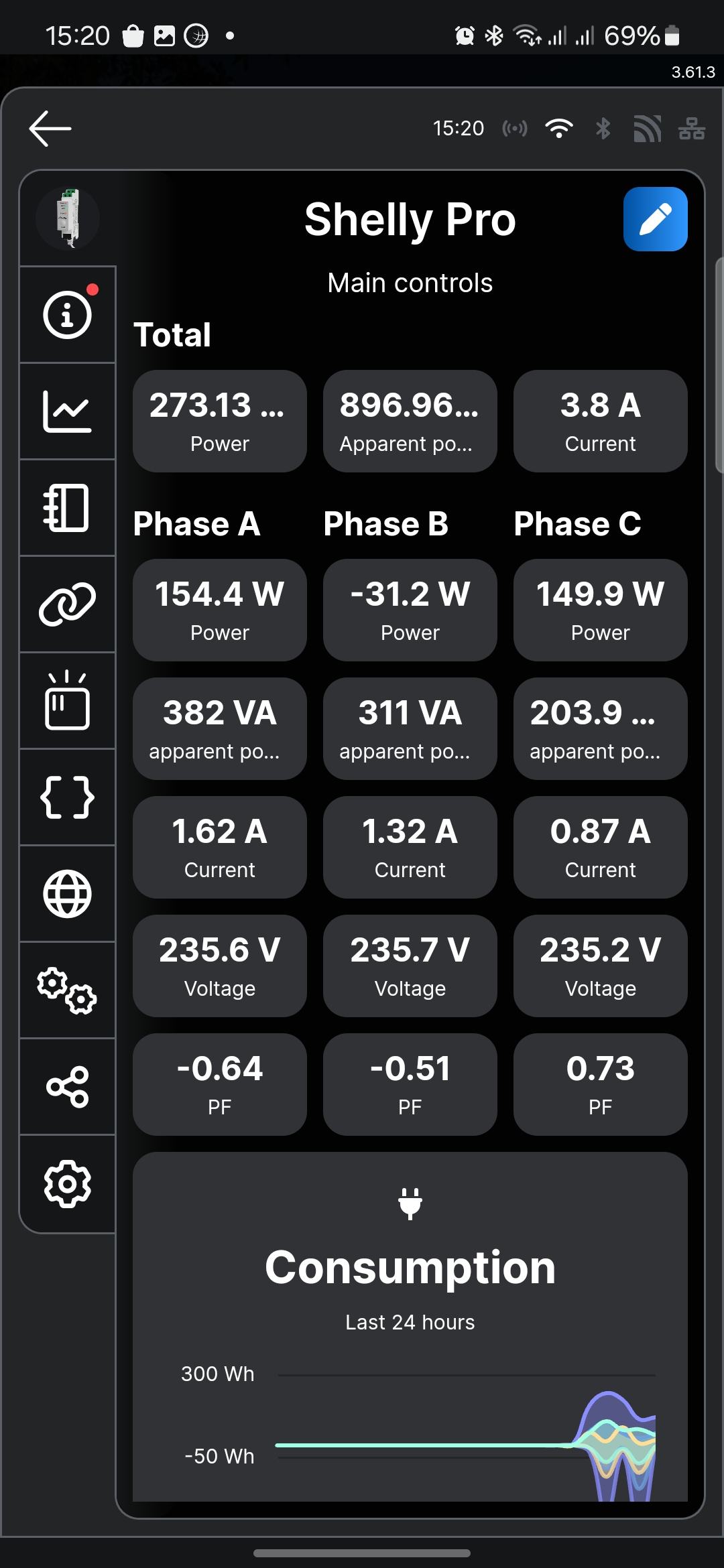

Ich hab mal eine Frage. Ich glaube ich stehe gerade irgendwie auf dem Schlauch... ^^
Meine Anlage wurde mit einem Tag Verspätung vom Elektriker angeschlossen, wodurch ich nur bei der Abnahme am Ende dabei sein konnte.
Der hat mir auf Wunsch auch einen Shelly Pro 3EM eingebaut, welchen ich gerade eingerichtet habe.
Jetzt frag ich mich nur was genau der misst... Meine Erwartungshaltung war irgendwie eine andere. :fresse: Der ist an den Leitungen zum Hauptschalter angeschlossen. D.h. ich sehe den Stromverbrauch vom Haus. Nur werden einzelne Phasen immer mal negativ angezeigt (obwohl der Speicher nicht voll ist).
Ist negativ jetzt == Einspeisen oder Netzbezug? Was würde mir der Shelly jetzt z.B. anzeigen wenn der Speicher 100% voll ist. Ich 1kW im Haus verbrauche und 2kW einspeise?
Negativ bedeutet Du speist in öffentliche Netz und/oder in die Batterie. Je nachdem wo der Shelly sitzt. Es ist mehr Strom vorhanden im Haus, als gebraucht wird.
Wobei Dein Zähler über alle drei Phasen saldiert, d.h. Wenn Du auf einer Phase 100W einspeist kann sich Dein Haus auf einer anderen Phase 100W ziehen und der Zähler bleibt bei Null.
Nebenbei sind Smartmeter langsam. D.h. Dein Stromverbrauch/Ertrag ändert sich sehr schnell (wenn Du z.b. einen Wasserkocher anschaltest kannst Du das sehr gut sehen), aber die Laderegelung der Batterie über das Smartmeter ist langsam im Gegensatz dazu. Das hinkt dem Verbrauch/Ertrag immer etwas hinterher.
Das ist was Du siehst.
Nebenbei ist bei der Beantwortung Deiner zweiten Frage interessant zu wissen ob Dein uns unbekannter WR auf einer Phase, oder auf drei Phasen läuft. Wenn Du auf einer Phase 1000W verbrauchst und 3000W vom Dach kommen, dann ist die Anzeige bei -2000. Also 2kW gehen dann in die Batterie oder das öffentliche Netz.
Der WR läuft auf 3 Phasen.
D.h. bei dem Beispiel hätte ich dann sowas wie Total Power -1000W. Phase A 1000W, Phase B -1000W, Phase C -1000W?
(Und genau das gleiche wäre der Fall, wenn die Speicher nicht voll ist.)
Kann es sein dass die den einen Stromfühler für L2 falschrum reingehängt haben? Dann misst der dauerhaft negativen Bezug.
Höchstwahrscheinlich nicht, Denn Dein Hausverbrauch verteilt sich nicht immer gleich.
Hier z.b. sind die Phasen auf die Stockwerke verteilt. Wenn alle oben an den Computern sitzen habe ich Last auf Phase drei und wenn wir unten vor der Glotze oder in der Küche sind ist es Phase eins. Meine beiden WR sitzen auf Phase eins und zwei.
Ich würde an Deiner Stelle auf den Gesamtwert/Summe aller Phasen schauen.
Positiv: Du bezahlst Strom.
Negativ: Du bekommst Geld für Strom.
Deine Regelung wird versuchen immer einen Wert in der Nähe von Null zu halten solange Du mehr Solar als Verbrauch hast.
