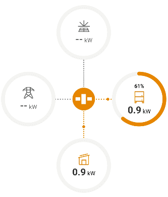

Kann es sein dass die den einen Stromfühler für L2 falschrum reingehängt haben? Dann misst der dauerhaft negativen Bezug.
Nein ich glaube nicht. Der zeigt auch positiv Werte und andere Phasen mal negative...
Deine Regelung wird versuchen immer einen Wert in der Nähe von Null zu halten solange Du mehr Solar als Verbrauch hast.
Das würde ich ja verstehen. Aber so ist das beim Shelly nicht. Insgesamt zeigt der mir glaube ich auf den Phasen den Realen verbrauch an (als |Betrag|). Muss das noch etwas beobachten, wenn der Speicher mal komplett voll oder leer ist. So richtig schlau werde ich daraus noch nicht.
Ich habe gerade irgendwie den Eindruck das negativ bedeutet, dass man Strom aus dem Netz bezieht und positiv, dass man den verbrauchten Strom aus dem Speicher bzw. Modulen bezieht.... Ka ob das Schaltungstechnisch sein kann. Hab aber eben bei größerem Stromverbrauch (Kochen) mal alle 3 Phasen negativ gehabt, was sonst ja irgendwie gar keinen Sinn ergeben würde?
Da dein Shelly nur einen Messwert von seiner Einbauposition kennt, kann er nicht verrechnen oder steuern, wieviel PV-Energie deine Verbraucher bekommen sollen.
Deshalb siehst du vom 3EM auch nur wieviel Strom an der Messstelle (seine Messspulen) in welche Richtung bewegt wird, was je nach Aufbau, meistens den Bezug positiv und die Einspeißung negativ anzeigen dürfte.

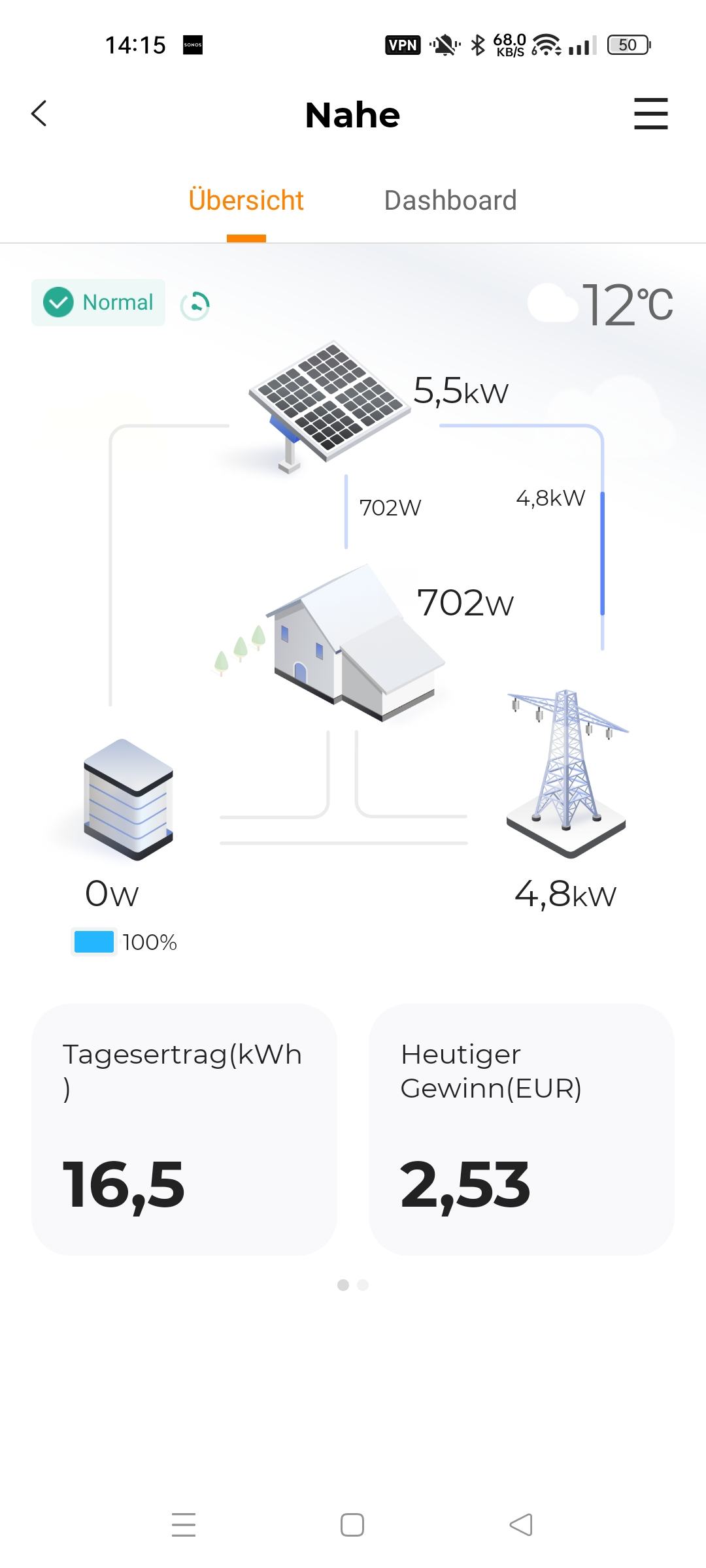

Gestern auch mal wieder firmwareupgrade vom Wechselrichter gemacht

(1) Wenn ich nur Strom aus dem Netz beziehe sind jetzt alle Werte positiv. (Vorher war Phase C dann negativ)
(2) Wenn ich mich komplett selbstversorge sind die Phasen in Summe nahe ~0. D.h. da sind immer 1 oder 2 negativ.
(2) Wenn ich Einspeise sind alle Werte deutlich negativ.
In dem Screenshot wäre C eigentlich auch negativ. D.h. ich wäre bei ~-27W. (Je weniger Strom verbraucht wird, desto näher um 0 rum schwankt es.)
Das einzige was ich noch nicht ganz verstanden habe ist, wie ich bei (2) den realen Verbrauch ablese. Ich vermute das ist dann der Betrag von den 3 Phasen oder nur die Positiven Werte?

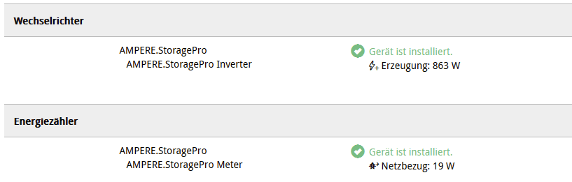

Hast Du kein Smartmeter im Schrank? Irgendwoher bekommt doch der uns unbekannte Wechselrichter seine Daten her.
Ich hole mir die ganzen Werte, die Du über den Shelly holst und das PV Gedöns von Wechselrichter ab. Der weiß nämlich auch ganz genau wie die Phasen stehen, der Regelt nämlich die Batterie genau danach und zeigt dann auch zusammengerechnet den Hausverbrauch an.
Der Elekrtiker hat das für nen Trinkgeld gemacht (hatte den Shelly zusätzlich privat geholt...) Da ist also nichts mit Gewährleistung.
Dem Elektriker könntest du aber trotzdem als Gedächtnisstütze für sein nächstes Mal den Hinweiß geben, dass er sich da etwas vertan hatte.
Dafür müsstest du dann eine Methode aufbauen, mit der du die Summen aus deinen 2 Energiequellen (Straßennetz + PV-Anlage) zusammen addieren lässt. Dann solltest du deinen Hausverbrauch sehen. Wobei wie oben angemerkt wurde, deine Batterielogik beide Daten ja schon vorliegen haben müsste um überhaupt arbeiten zu können. Einer deiner beiden Hausanschlußzähler muss also schon deinen Netzbezug erfassen und an den WR melden. Also steht im WR schon dein Hausbverbrauch abrufbar bereit, sofern du an die Datenschnittstelle kommst.
Doch ich habe ein Smartmeter im Schrank.
Den Wechselrichter kann ich über Kiwigrid (Energy Manager VoyagerX) auslesen.
Oder halt über die App:
Der Shelly zeigt ziemlich genau die gleichen Werte wie das Smartmeter. Wenn ich den Betrag der Phasen aufsummiere liege ich aktuell relativ konstat ~200W unter dem angezigten Verbrauch vom Wechselrichter...
Woher diese Abweichung kommt bzw. was mir die Werte vom Shelly / Smartmeter dann im Batteriebetrieb genau sagen - KA.
Hast du einen 1- oder 3 phasigen Wechselrichter? Nenn uns mal das Modell.
Die einbauposition der stromfühler des Shells bringen dir absolut nichts. Ich würde an deiner Stelle die Werte deines Wechselrichters auslesen. Der weiß nämlich zum einen was dein Haus verbraucht und was er uns jetzt pumpt damit eine nulleinspeisung klappt.
Das ist so ein integrierter 3-Phasen Hybrid Wechselrichter. (klick -> Da gibt es auch direkt das Datenblatt.)
Auf den WR selbst kann ich aktuell wie oben geschrieben soweit mir bekannt nur über den Kiwigrid (Energy Manager VoyagerX) als Gateway zugreifen. (Das ist der erste Screenshot mit Erzeugung / Netzbezug.)
Ich mein ich seh Stromverbrauch, PV-Erzeugung, Netzbezug & Einspeisung ja auch schon alles graphisch hübsch aufbereitet in der App. Ich dachte nur für irgendwelche Smart Home Geschichten wäre der Shelly vielleicht nicht verkehrt. Wenn ich damit nun nichts sinnvolles messen kann fliegt er wieder raus...

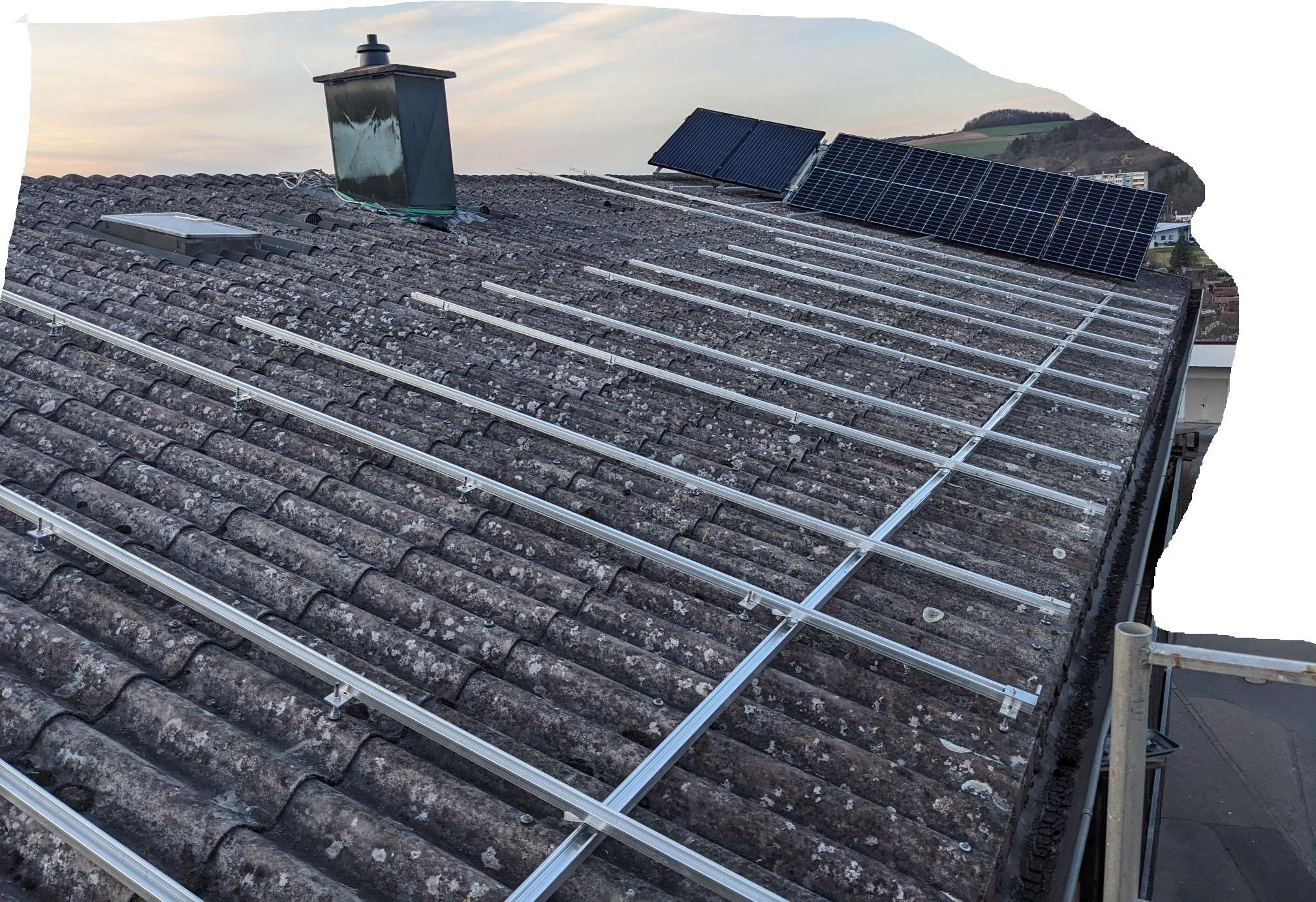

So am Samstag endlich mal die Unterkonstruktion aufgebaut.
Unterkonstruktion ist K2 SolidRail System.
Die aufgeständerten Module gehören sind Balkonkraftwerke.
Hat jemand bei sich noch einmal eine Absicherung oder einen zusätzlichen Trennschalter im Direkt nach den Modulen in den Strings montiert?
