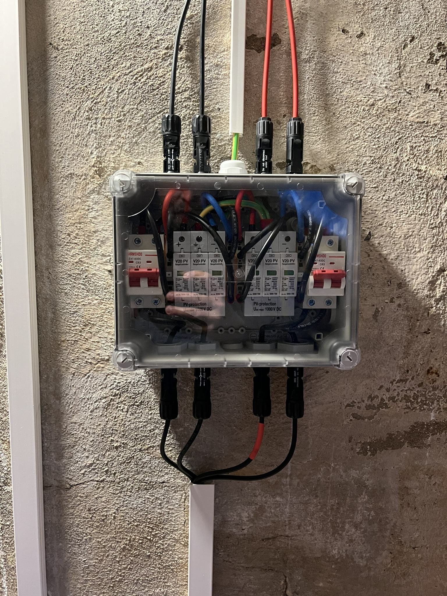

Wie ist das eigentlich mittlerweile mit Erdung? Ist die zwingend vorgeschrieben für PV auf Privat?Funktionserde nicht vergessen (nicht grün gelb)
Scheint so zu sein weil der Solarplaner explizit nach der Hauserdung gefragt hat wo die ist weil die da ran müssen.Wie ist das eigentlich mittlerweile mit Erdung? Ist die zwingend vorgeschrieben für PV auf Privat?
Gibt keinen, zumindest keinen gängigen den du bezahlen kannst/willst.Naja der WR ist noch nicht bestellt.
Welchen Hybrid WR kann ich denn nutzen um auf 2 Strings zu kommen?
Sehe ich genauso.8 Solarkabel + Erdung gehen da aber nie rein.
Es ist halt gängige Praxis die UK zu erden wobei es rechtlich etwas strittig ist ob nötig oder nicht.Scheint so zu sein weil der Solarplaner explizit nach der Hauserdung gefragt hat wo die ist weil die da ran müssen.
