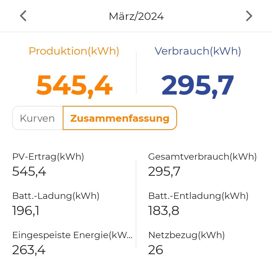

Noch ein kleiner rückblick in den märz...da die übersicht in der App leider erst wieder nach dem letzten Update funktioniert.
26kwh aus dem netzt finde ich supi

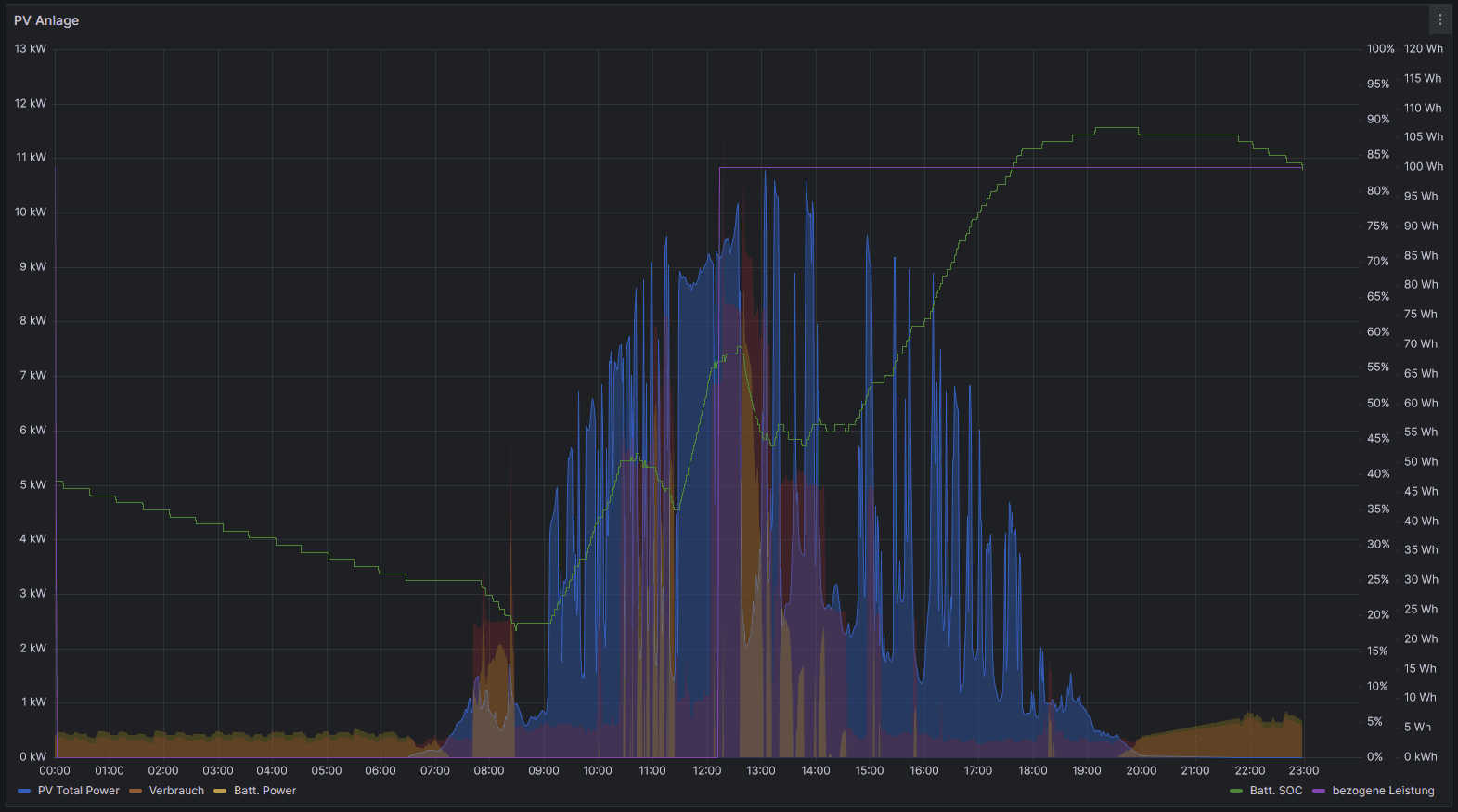

ja klar. ich habe ja nur 9360Watt auf dem Dach ...
Grade geschaut. Habe heute 10830Watt gehabt. Der Wechselrichter kann ja 12KW Peak
Das kann aber was mit den Zahlen nicht stimmen oder lebst du auf den Mount Everest ? so das du deutlich mehr als die normalen 1000W/m2 bei optimaler Ausrichtung abbekommst?
Du bekommst mit 10830/9360 fast 16% Leistung mehr als technisch möglich ist.
Selbst die 100% SCT Leistung der Module bekommt man in D selbst mit perfekter Südausrichtung eigentlich nicht hin.
Technisch unmöglich ist das nicht. Die Leistungsangabe bezieht sich auf 1000W/m² bei 20°C.
Im Süden Deutschlands im Alpenvorland kommt man hier und da schon auf 1150-1200W/m², da wären also schonmal 15-20% mehr.
Wenn dann noch Aprilwetter wie aktuell dazu kommt, es draussen bei 5° regnet und 5 Sekunden später die Sonne ungehindert wieder strahlt, sind die Panels auch kalt und man erreicht kurzzeitig nochmal höhere Peakwerte.

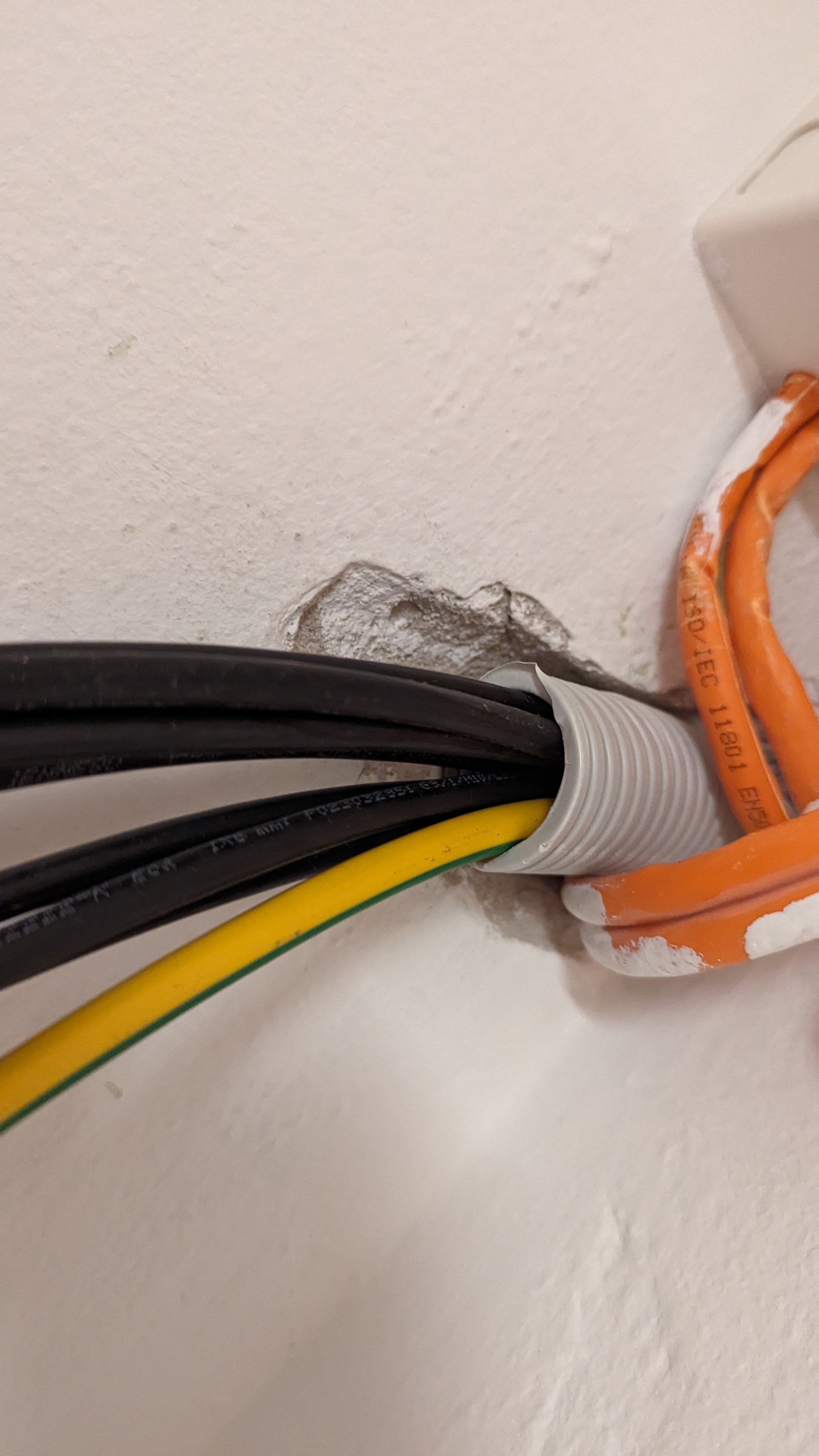

8x 6qmm + 16qmm PE I'm 32mm Schlauch.
Easy
Vom Keller bis in den 3. Stock (Dachboden) ;)
Easy
Gute Arbeit!

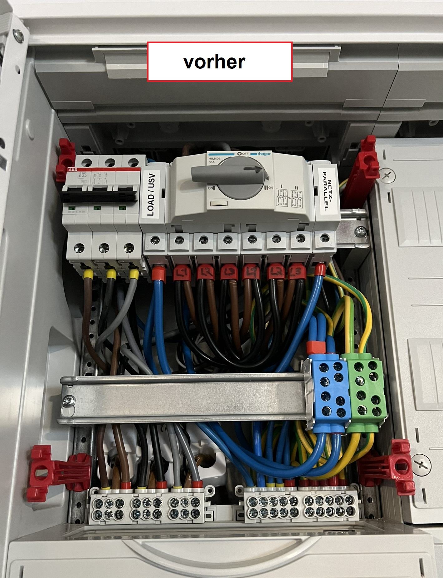

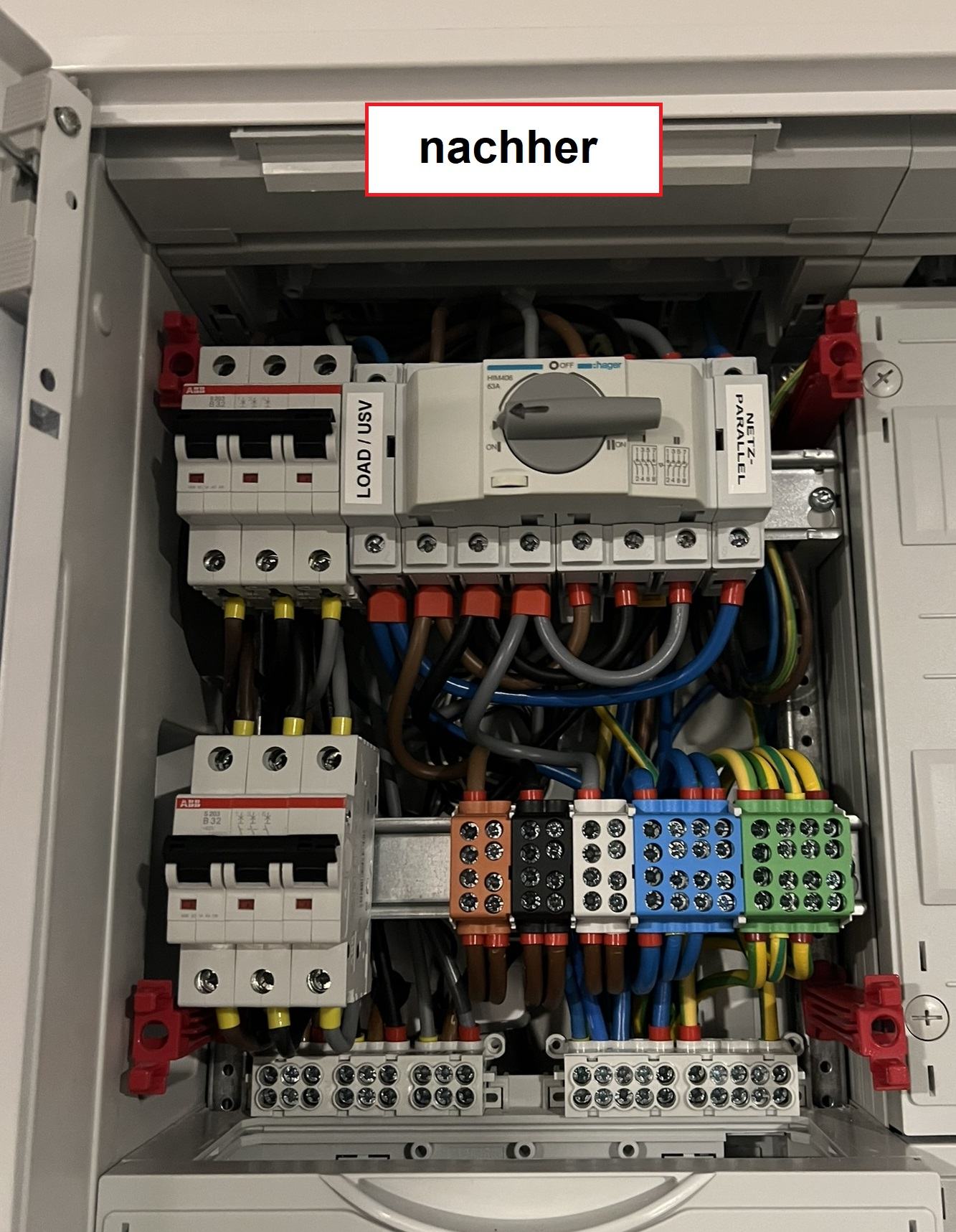

Habe heute auch etwas gefummelt. Habe die etwas "hingeschissene" Installation überarbeitet. Vorher war der WR nur mit 50A im Wechselrichter selbst mit einem Sicherungsschalter abgesichert. Die Leitung zum WR ist aber "nur" eine 5x6mm². Deshalb habe ich es nun richtig gemacht und die Leitung mit 32A abgesichert. Die Leitung ist zwar nur 2,5m lang und damit auch für kurze Zeit mit 50A belastbar, aber nun ist es sauber.
Der Himmel war heute zwischen ein paar Wolken sowas von klar, sodass ich mein bis dato höchsten Peak hatte. Der Lag zwischendrin bei 11.0 kW. Und das mit installierten 9,46kW Peak.
Sorry hatte gerade keine graue Litze in 16mm² für die "Funktionserde" ^^
Aber ich glaube, in der Vergangenheit wurde Schrumpfschlauch als auch das passende Symbol "FE" erfunden
Grün Gelb ist übrigens gängige Praxis und in allen meinen Angeboten die ich hier liegen habe auch so explizit aufgeführt.
Als funktionserde trotzdem nicht VDE konform.
Hättest ja eine PV Leitung nehmen können.
Oder du sagst einfach es ist ein Kombi Leiter für Schutz und funktionserde. Dann ist grün gelb wieder i.O
