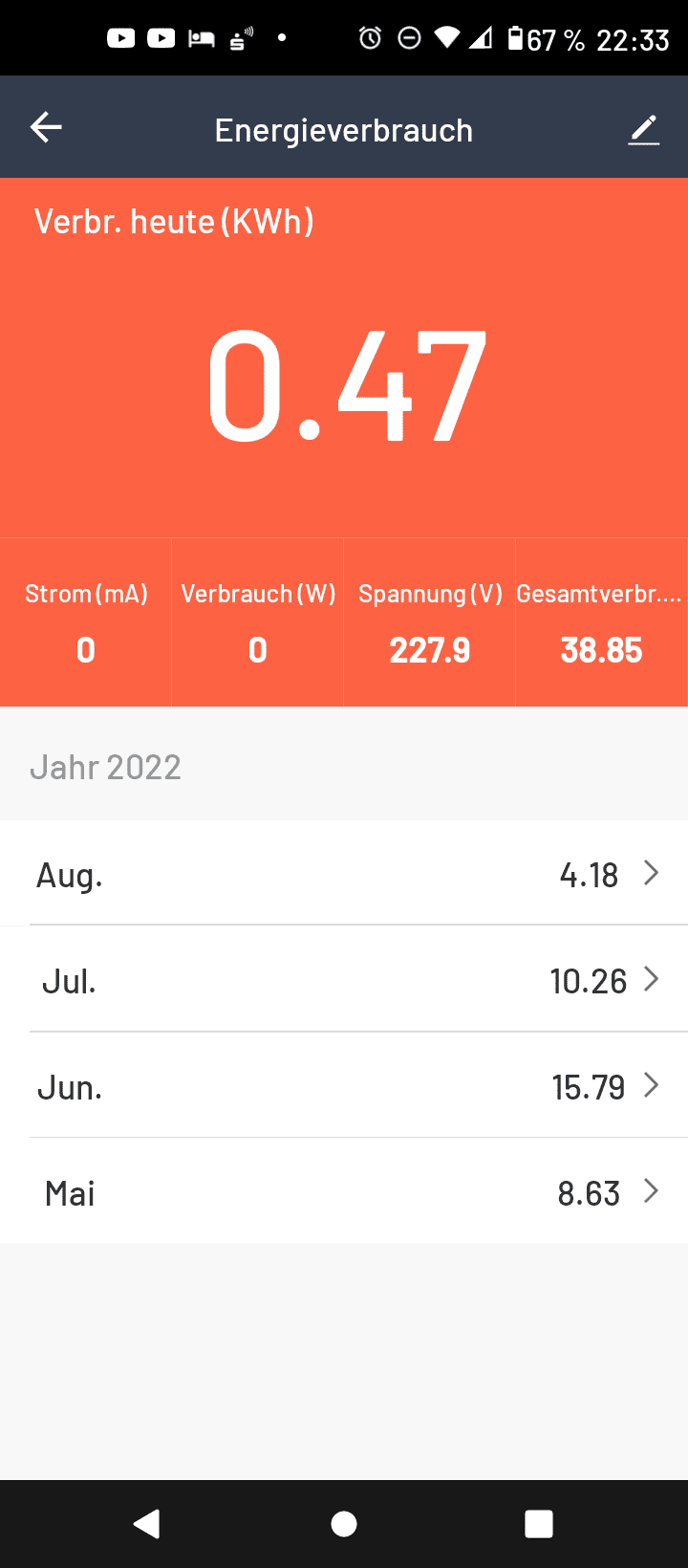

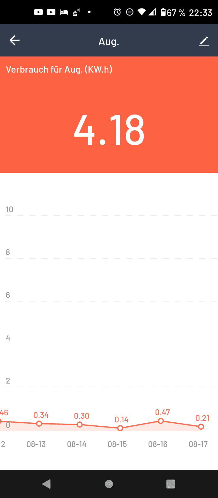

Also irgendwie spinnt die App bei mir rum

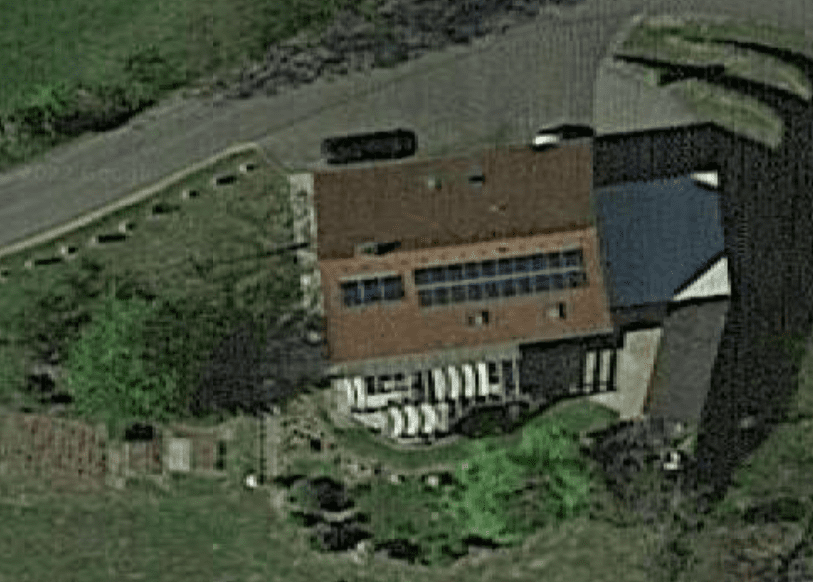

Ein paar Worte zu unserer 5.1 kWp PV-Anlage, die seit ungefähr 9 Jahren am Dach ist. Bisher hat sie um die 58.000 kWh geliefert, es müsste also gerade etwa der Punkt erreicht sein, ab dem die Kosten gedeckt sind und die Anlage "Gewinn" macht. In der Zeit gab es keine Probleme, der alte Kostal Piko 5.5 Wechselrichter läuft noch immer ohne Probleme und auch bei den Modulen war nie was.
Ende des Jahres soll die Anlage um einen 10.2 kWh BYD Speicher erweitert werden, da meine Eltern unbedingt einen haben wollen. Dass die Kapazität für die PV-Anlage komplett überdimensioniert ist und so gut wie nie voll werden wird, hab ich ihnen schon x-Mal erklärt, aber sie wollen es unbedingt so. Gut, ist ihr Geld, können sie also gerne so machen, ist aber eigentlich Geldverschwendung.
